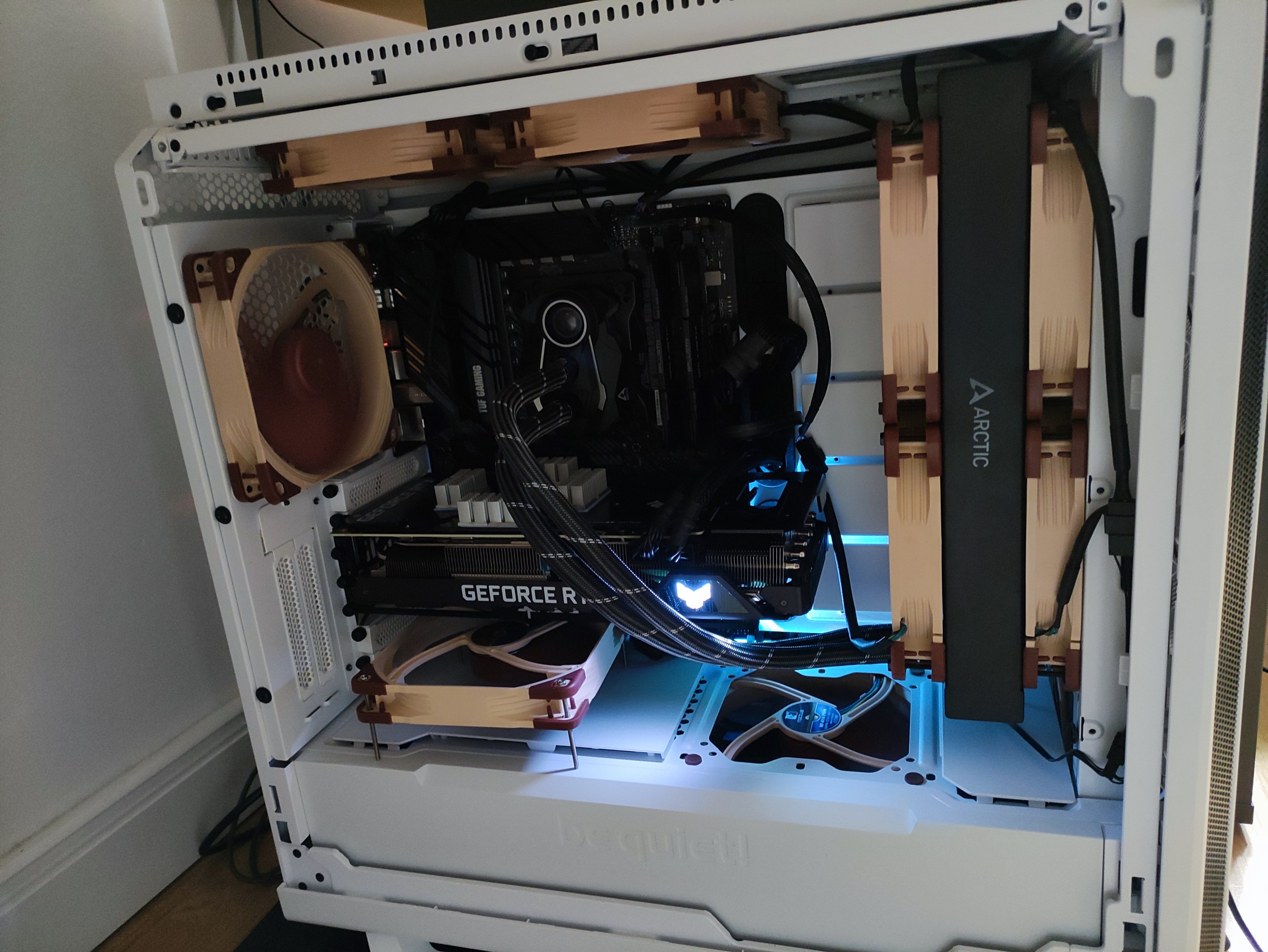

Ich habe bei meinem Gehäuse die Temperaturen noch ein gutes Stück verbessert, indem ich einen zusätzlichen Lüfter am Boden des Gehäuses platziert habe, der Frischluft direkt in Richtung GPU pustet und gleichzeitig den Luftfluss in Richtung der oberen Outtakes verstärkt. Sollte das Gehäuse das hergeben, wäre das eine mögliche Option.
Kannst du mir vielleicht ein Bild von dem Inneren deines Gehäuses schicken?
Kannst ja mal sowas probieren:
Ist ein einfacher NF-A14 auf Schrauben montiert. Drückt die Luft an der Seite nach oben zu den beiden Luftauslässen.

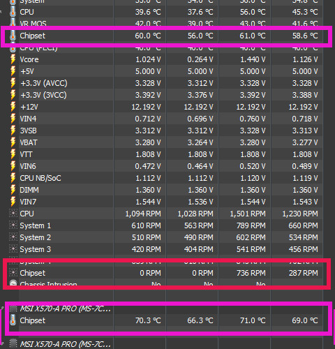

Die Chipsatz Temperatur ist im Idle bei minimum 80°C, der Chipsatz Lüfter läuft laut BIOS auf über 3000 RPM und ich bin wirklich ratlos wie ich den Kühler bekomme.
Im Idle? Also Du startest den PC neu, gehst in Bios, lässt ihn etwas laufen, und dann ist der Chipsatz dort angezeigt mit 80°? Das kann eigentlich nicht sein und klingt weniger nach "schlechtem Airflow" oder ähnlichem und eher nach "Hardware-Defekt". Wie lange hast Du das Mainboard schon? Gilt noch Garantie?
Edit: Oder sprichst Du von dem Wert, der in HWInfo angezeigt wird? Der könnte nämlich "falsch" sein (oder was auch immer anzeigen). Ich hab nämlich bei meinem zwei Werte:
Der erste Wert entspricht dem im Bios angezeigten, nach dem richtet sich bei mir auch der Lüfter. Der zweite gibt - speziell unter Last - häufig sehr hohe Werte (immer zeitverzögert +10,3° C). Die Lüfterkurve im MSI-Bios richtet sich aber bei mir offenbar nach dem ersten Wert (ist nämlich auf Boost gestellt und würde bei 70° schon sehr schnell drehen), insofern ignoriere ich den zweiten.
