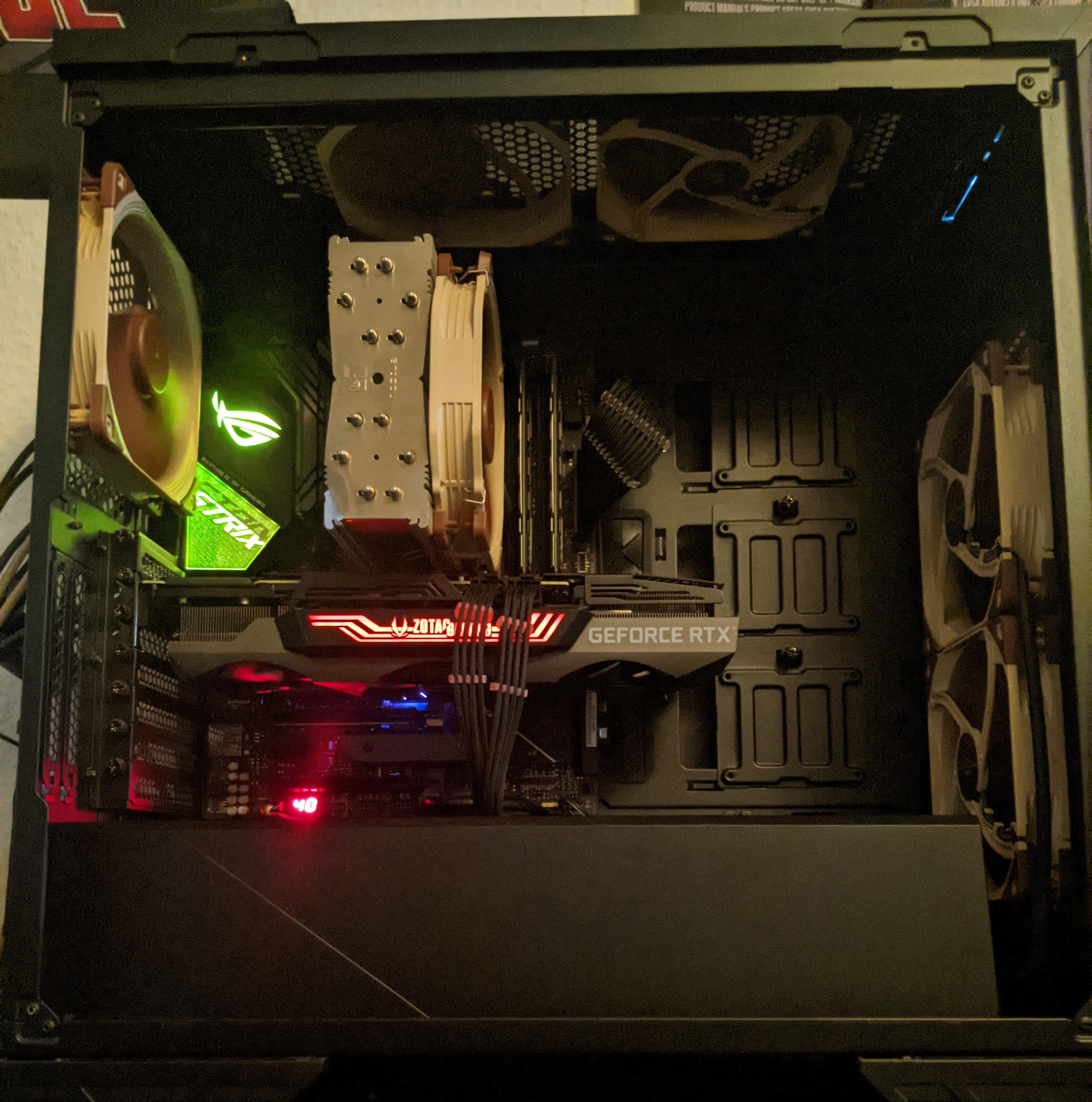

UPDATE 1:
Bild vom Inneren des Rechners beigefügt (oberseite intake lüfter wurde mittlerweile abgeklemmt)
Durch das entfernen der Gehäusefront haben sich die Temperaturen und die Geräuschentwicklung merkbar verbessert, die NVME SSD's bleiben etwas Kühler und die GPU taktet höher bei geringerer Lüfterdrehzahl.
Die Chipsatz Temperatur wird nicht korrekt ausgelesen mit HWInfo, denn im BIOS wird die Temperatur deutlich niedriger angezeigt.
Die NVME SSD's werden weiterhin von der GPU Abwärme gebacken und dafür brauche ich noch eine Lösung.

Bzgl. dem Airflow sieht die Front des Gehäuses nicht sehr vielversprechend aus. Wie oben schon vorgeschlagen bitte mal einen Test mit geöffneter Seitenwand machen. Dann sehen wir das Potential deines Systems.

Könnten wir da Fotos vom Aufbau und nen Screen von den Last Temperaturen ohne Seitenwand von Hwinfo64 bekommen ?
Reaktionen: HandsomeKojak und fanaticmd
Du kannst gerne auch mal ein Bild von deinem PC posten. Es ist immer besser, zu sehen um was es konkret geht, als zu raten.
