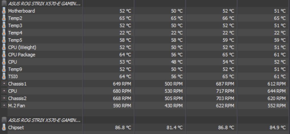

Der zweite gibt - speziell unter Last - häufig sehr hohe Werte (immer zeitverzögert +10,3° C).
Bei mir wird mit der aktuellsten HWInfo Version nur ein Wert mit dem Namen "Chipset" angezeigt, der sieht so aus wie der Zweite bei dir. Dieser Wert hat nach 1 Std Red Dead Redemption 90°C angezeigt und ging den restlichen Abend nicht mehr unter 80°C.
Sonst habe ich noch diverse Mainboard Temps die ich nicht zuordnen kann. Aber es kann natürlich sein dass der Sensor ungenaue Werte ausliest und die eigentliche Temperatur von einem der "Temp#" angezeigt wird hmm.
Im Anhang ein Ausschnitt von einem hwinfo screenshot den ich gestern gemacht habe.
Hast Du im Bios keine Werte?
Reaktionen: HandsomeKojak
Doch habe ich, die werde ich heute Abend mal mit dem hohen "zweiten" wert vergleichen und im besten fall hätte sich das mit der Chipsatz Temperatur erledigt. Wenn ich dann noch die Grafikkarte etwas besser gekühlt kriege und die NVMEs nicht mehr von der GPU gebacken werden, dann müsste ich erstmal wenigstens keine Angst mehr haben dass etwas beschädigt wird / Langlebigkeit verliert.

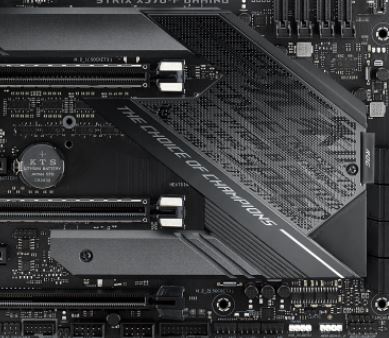

modena.ch schrieb:
Den Chipset-Kühler komplett weg lassen geht natürlich nicht
Ich meinte nur diese Abdeckung (siehe Anhang).
Diese M.2 Heatsinks vom Mainboard sollten denke ich mal dran bleiben oder?
Reaktionen: leonavis
Es kann sein, das hwinfo da Mist misst.
Schau mal in der AiSuite oder im BIOS nach.
