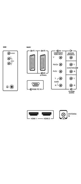

Sollte kein Problem sein, wenn man sich die Anschlusszeichnung von Toshiba anschaut (und sie entziffern kann ^^).
Dazu noch ein normales Klinke <> Cinch Kabel wie zB dieses und dem Vergnügen steht nichts mehr im wege :)

Also wenn ich die Zeichnung richtig deute, sehen die beiden Anschlüsse rechts unten wo PC/HDMI (Audio) steht nach den passenden aus.
Ja, sollte keine Probleme geben :)
Spar dir die Zeit beim Augenarzt und schreib Toshiba lieber ne Mail, dass sie mal erkennbare Anschlusszeichnungen online stellen :D
Danke Noxman, ich hab eben schon wieder innerlich alles und jeden verflucht und so eine Erleichterung tut gut:D Gut, Gut dann danke ich Kahdor und Noxman auch ein bischen für eure Hilfe:D
Danke sehr:lol: Ich melde mich hier, wer Recht hatte :p
Hatte ich fast vergessen! Noxman hatte recht, es geht nicht...:D:(
