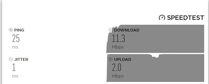

DSL-Anschluss 16 Mbit/s,
der im Schnitt 10 bis 11 Mbit/s im Download liefert.
(wurde mit versch. Tools aus dem Web gemessen)

Ein 16MBit/s ist ein 16MBit/s Anschluss.
Und wenn da - z.B. durch eine zu hohe Dämpfung - nur z.B. 12MBit/s ankommen, ist das eben auch so.
Selbst wenn du dir z.B. eine AVM FRITZ!Box 7590 AX für 265€ kaufen würdest, die Geschwindigkeit würde sich vermutlich nur marginal ändern.
Bei mir war es so:
Von der Telekom gab es nur einen 16MBit/s Anschluss, der wegen zu hoher Leitungsdämpfung dauerhaft - aber stabil - auf einem 12MBit/s Fallback-Profil lief.
Abhilfe schaffte nur ein anderer Anbieter mit anderer, eigener Leitung. Jetzt habe ich 64MBit/s.
Immer noch nicht Weltklasse, aber besser als 12MBit/s allemal.
Also entweder kann dir die Telekom einen schnelleren Tarif anbieten oder es gibt andere Anbieter, die das können.
Wenn beides nicht zutrifft, bleibt alles so wie es ist.
Internet über Kabelanschluss oder Glasfaser vielleicht eine Alternative?
Wenn aktuell keine falsche Verkabelung, wie eine Parallelschaltung von TAE Dosen, vorliegt oder alte defekte Kabel das Signal negativ beeinflussen kann man da nichts weiter machen.
Ob du nun einen Speedport Entry oder Smart4 nimmst ist deiner Internetleitung vollkommen Schnuppe.
Ein VW Lupo fährt halt auch keine 300km/h, auch wenn du n Aufkleber auf den Tacho pappst.
Jeder der dir was anderes einreden will, oder Geräte die das versprechen sind absoluter Mambo-Jambo und Hokuspokus.
Reaktionen: wolve666
Es ist immer wichtig zwischen der Geschwindigkeit am Router und am Endgerät zu differenzieren.
Schaue mal im Browser auf http://speedport.ip unter Eintellungen und System-Information nach, dort steht die Anschlussgeschwindigkeit. An der kann man innerhalb des bestehenden Vertrags nicht wirklich was ändern, da dies außerhalb deines Einflussbereichs eingeschränkt wird (Leitungslänge, Hausverkabelung). Dann ggf. mal im Kundenportal der Telekom prüfen ob inzwischen ein schnelleres VDSL Produkt verfügbar ist.
Wenn dort mehr steht als an deinem Endgerät ankommt kann man eventuell was tun.
Ich weiß nicht wie es beim Speed-Port-Entry ist, aber bei manchen Geräten kann man einstellen ob die Verbindung eher stabil oder schneller sein soll. In meiner alten FritzBox konnte ich mich noch direkt einloggen (Telnet, nicht Web) und mit einem Offset nochmals 2 MBit/s rausholen. Im Austausch gab es ab und zu ein paar CRC-Fehler.
Wenn an der Verkabelung alles ok ist, gibt es ansonsten nichts was du tun könntest außer den Vertrag/Anbieter zu wechseln.

Es erhebt sich die Frage, ob du dein Laptop verkabelt hast oder per WLAN verbunden bist. Bei WLAN hast du immer Verluste. Letztendlich hängt es bei WLAN auch vom Standort des Laptops ab. Wände oder Decken bremsen logischerweise das Signal. Ich nutze die App "Wifi-Analyzer" auf einem Android-Gerät um mir hier Klarheit zu verschaffen, wo was geht.
Bei WLAN-Routern gibt es große Unterschiede was die WLAN-Tauglichkeit anbelangt. Ich bin nach Telekom-Geräten und AVM (Fritzbox) nun bei TP-Link angelangt. Das Durchdringen von Hindernissen meistert der Letztgenannte am besten. Der Empfang in unserem 4 geschossigen Reihenhaus mit WLAN-Router, an dem 4 externen Antennen verbaut sind, unter dem Dach (wegen meiner Tochter zum Zocken via Kabel) und 1 Repeater im OG ist in allen Stockwerken erstklassig. Da bräuchte ich von AVM ein teures Mesh-System mit mehreren Einzelkomponenten um eine ähnliche Abdeckung zu erreichen.
Sofern du direkt im Router die Geschwindigkeit gemessen hast wird nicht mehr möglich sein.
Die paar Bits mehr oder weniger mit einem neuen Router sind der Aufwand nicht Wert
