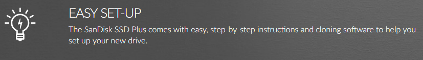

Holen würde ich mir eine Sandisk plus SSD, bin mir nicht sicher ob da Tools dabei sind.
Verbaute HDD ist von WD.
Schau doch nach beim Hersteller.
