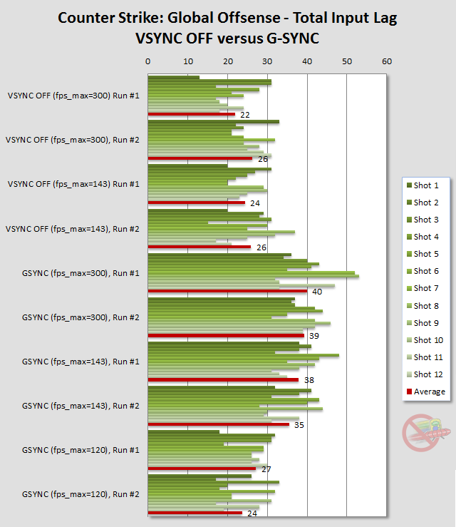

EDIT: Dieses Bild hat mich zu dieser Frage geleitet:

Und, was genau hat Dein Balkendiagramm mit der Frage zu tun?
Bei dem Balkendiagramm sieht man, dass wenn G-Sync an ist und 143FPS erreicht werden (in csgo wurde fps_max 143 eingestellt), der Input Lag höher ist als wenn das Spiel mit 120 FPS läuft. Grund könnte sein, dass sich V-Sync aktiviert hat. Genau wissen tue ich das nicht. evtl. hat Nvidia das auch schon gefixt, ich weiß es nicht. Dennoch macht mich das stutzig.
Den geringsten Input-Lag hast du wenn du so viele Frames pro Sekunde wie möglich hast!
Wenn dein PC in CS-GO 300 FPS schaffen kann, dann stell g-sync und alle anderen syncs aus und lass deinen Monitor mit der maximalen Frequenz laufen.
Wenn du aber dann weniger Frames pro sekunde als dein Monitor Frequenz hat, kriegste wieder waschiwaschi.
Bei 144Hz aber bei weitem nicht so dramatisch, wie bei 60Hz :)
