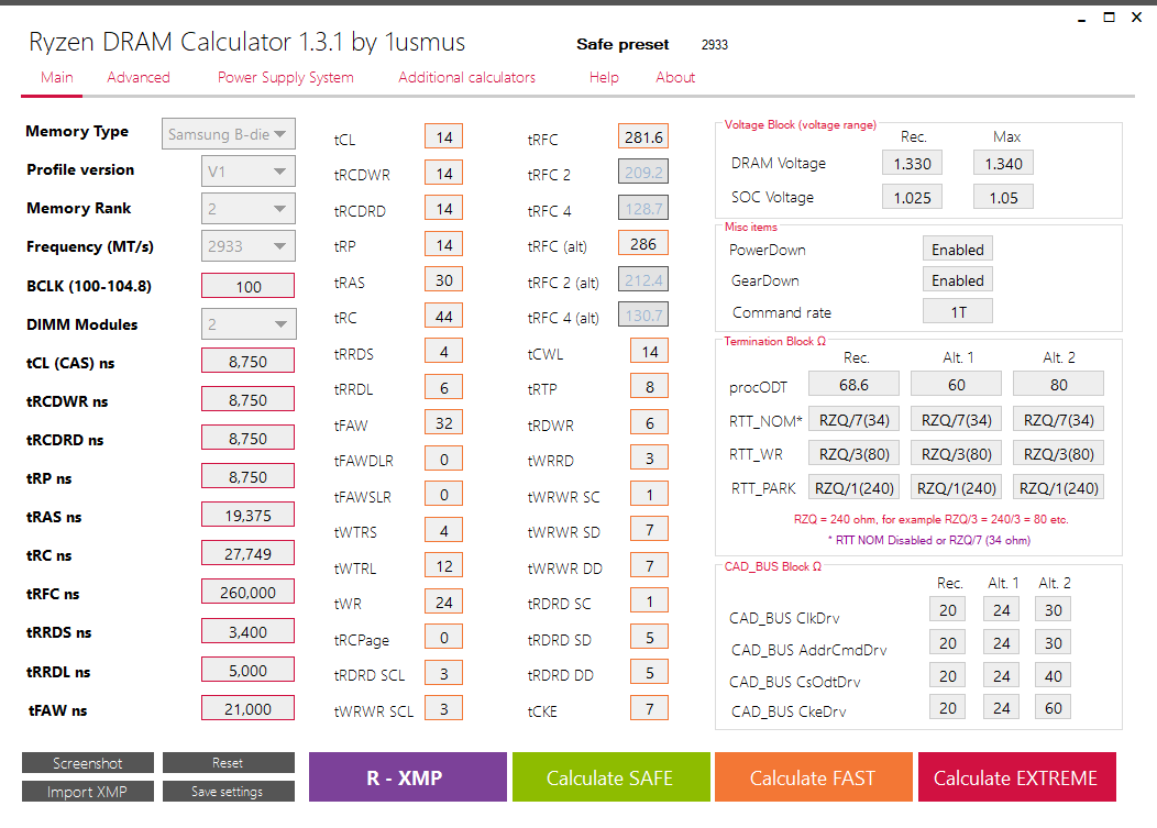

Ich habe mithilfe des Ryzen Ram Timeing Calculator Tools mir optimierte Werte für 2933 Mhz errechnen lassen und eingestellt. Sieht zumindest gut aus und ist zumindest laut AIDA 64 schneller.
Trotzdem möchte ich gerne wissen, auf welcher Basis so ein Tool an die Werte kommt, die es errechnet. Vorallem bei den sekundären Timings. Ich möchte mich nicht blind auf etwas verlassen. Wenn ich etwas einstelle, möchte ich schon wissen, ob eine Änderung an einem Wert positive oder negative Folgen auf Performance oder Stabilität haben. Und vorallem muss es doch Abhängigkeiten zu den anderen Werten geben. Kann bei der Menge doch nicht sein, dass man bei den sekundären Timings nur einen Wert anfasst und die anderen unberührt lässt.

Für 3200 CL14 habe ich lediglich das XMP Profil dafür ausgewählt und die Spannung auf 1,35 V gesetzt. Rest auf Auto. --> Bluescreen nach ca. 5 min
Die Ram Timings habe ich für das 2933 Profil auf Basis des Ryzen Dram Calculator eingestellt. Genau so, wie er es ausgegeben hat, incl. den Widerständen. Ausnahme die Spannung. Die steht trotzdem auf 1.35
Am Wochenende probier ich dann nochmal die 3200 Mhz
