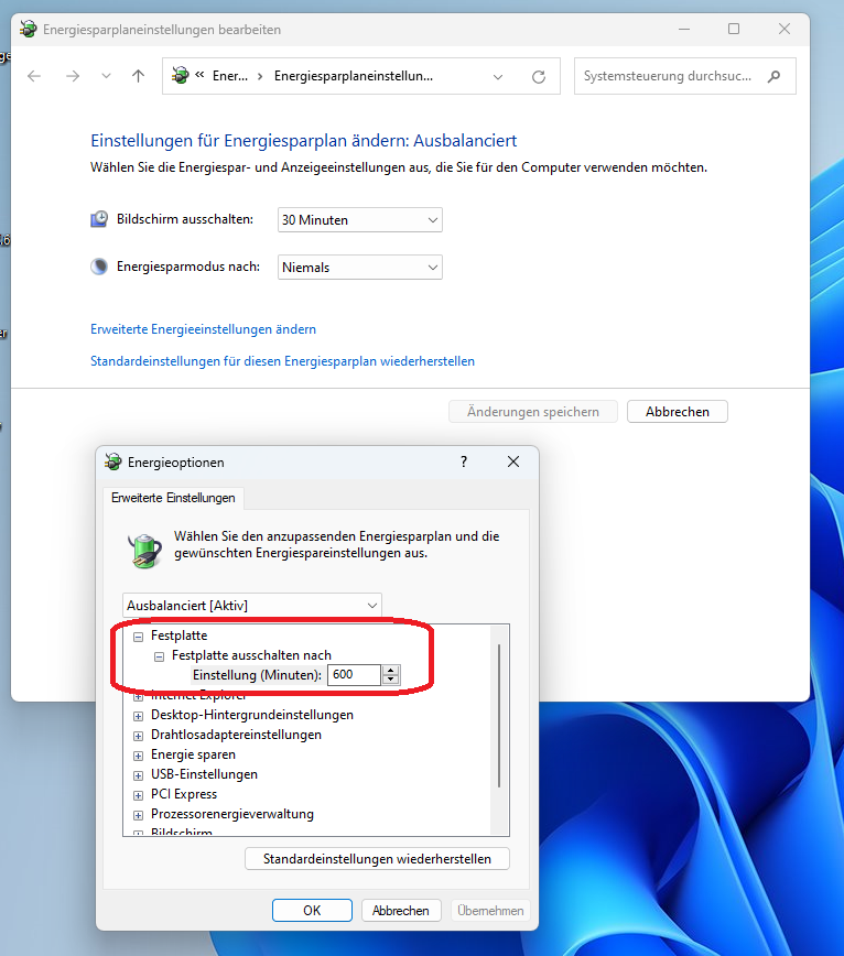

Ja. Energiesparplan > Erweiterte Einstellungen > Festplatte ausschalten nach xxx Minuten.
Reaktionen: GTrash81, MadDog und coasterblog
Das mit dem Eneregiesparplan, wie von @Ponderosa beschrieben, hat aber bei W7 auch schon funktioniert.
Reaktionen: Ponderosa
0 als Wert ist dabei "nie".
