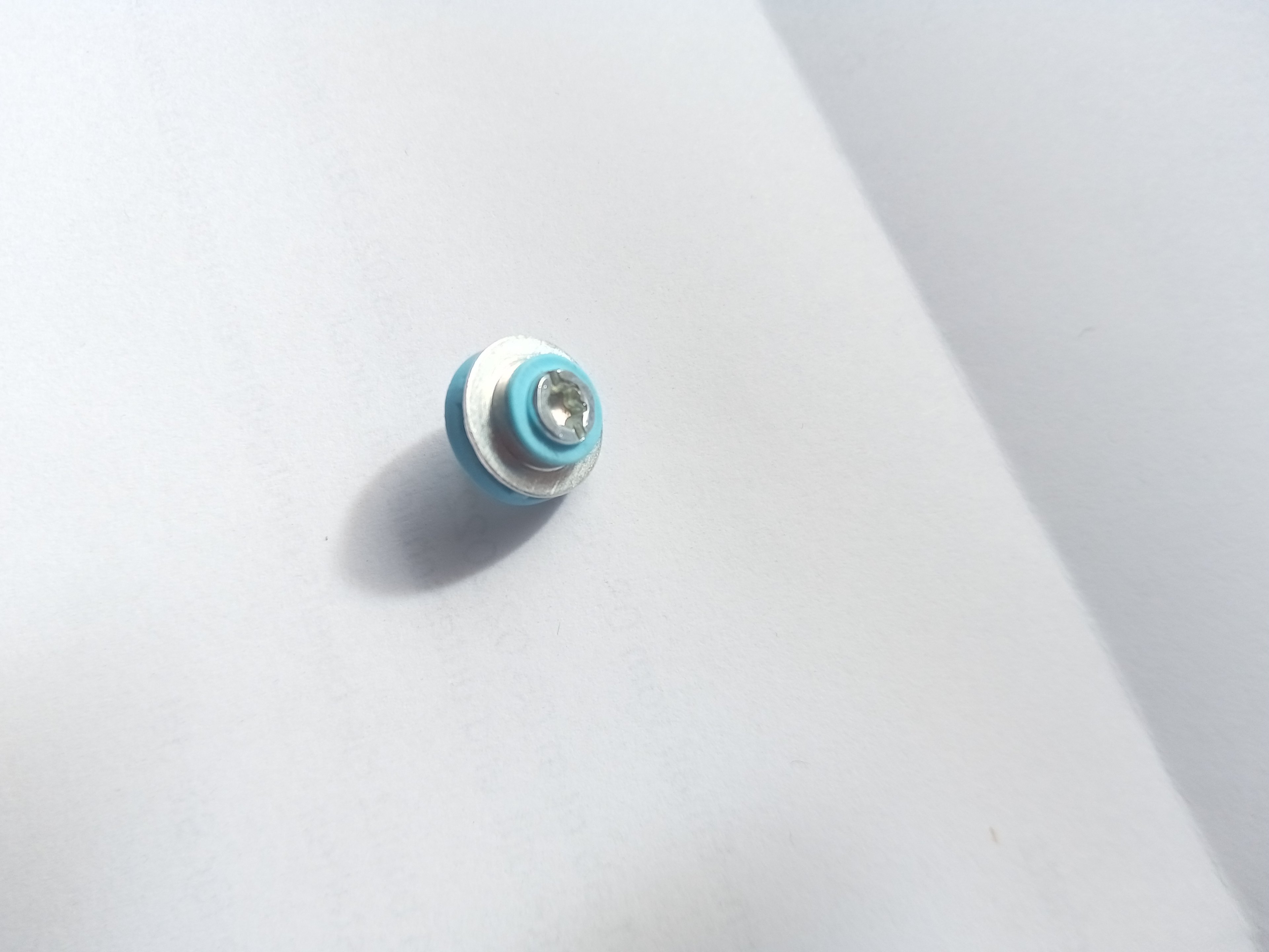

ich versuche in meinem Hp 8300 Microtower eine 2. interne 3,5" Festplatte einzubauen.
Von den am Slot vorbefestigten Schrauben (siehe Anhang) habe ich nur eine mit Ach
und Krach lose bekommen. Wisst ihr, wie diese Schrauben heissen (damit ich sie nach-
bestellen kann) und/oder mit welchem Tool ich sie sie lose kriege)
Vielen Dank für Eure Hilfe im voraus!
Das könnte eine Torx Schraube sein, die zusätzlich noch einen Schlitz hat.

Stimmt, das könnte sein. Ein scharfes Bild genau von oben könnte helfen.

Wenn ich das richtig erkenne, müsste einer kleiner Schlitzschraubendreher passen.
Es werden auch oft Torx- Schrauben verwendet, Abk. Tx.
Die Werkzeuge gibt es im Set, Tx2 -Tx15, das wäre schon recht groß.
Üblich sind hier Größen von 4 bis ca. 10.

Also ich habe mal an einer HP Workstation angehalten und dort sind das TX15 Schrauben.
also würde ich eher ein Set suchen was bis TX20 geht, TX6 und TX8 habe ich eher nur beim HDD zerlegen gefunden.
Zur Befestigung ist selbst TX10 eher klein.
WERA hatte ein nettes Set "BC 10 TX Universal 2" (TX6-TX40)

Mit dem Gummi und der Scheibe scheint das eine Spezialschraube zu sein. Vermutlich zur entkoppelten Befestigung von Festplatten. Würde mal bei HP direkt anfragen. Ansonsten eben nach Schrauben zur Entkopplung von Festplatten suchen.

Der Schraubentyp nennt sich Pozie, das ist eine Mischung zwischen Schlitz und Kreuz !!!!!!!!

So viele Ausrufezeichen, und dann doch nicht nur der falsche Schraubentyp sondern auch noch Pozi(driv) falsch geschrieben :p
Und ne Pozi ist kein Mix zwischen Kreuz und Schlitz, sondern einfach nur eine leicht veränderte Kreuzschlitzschraube. Wie andere schon gesagt haben ist das hier aber eh eine Torx, die dazu noch eine Fräsung hat dass man nen ausreichend großen SL-Schraubendreher ebenso benutzen kann.
