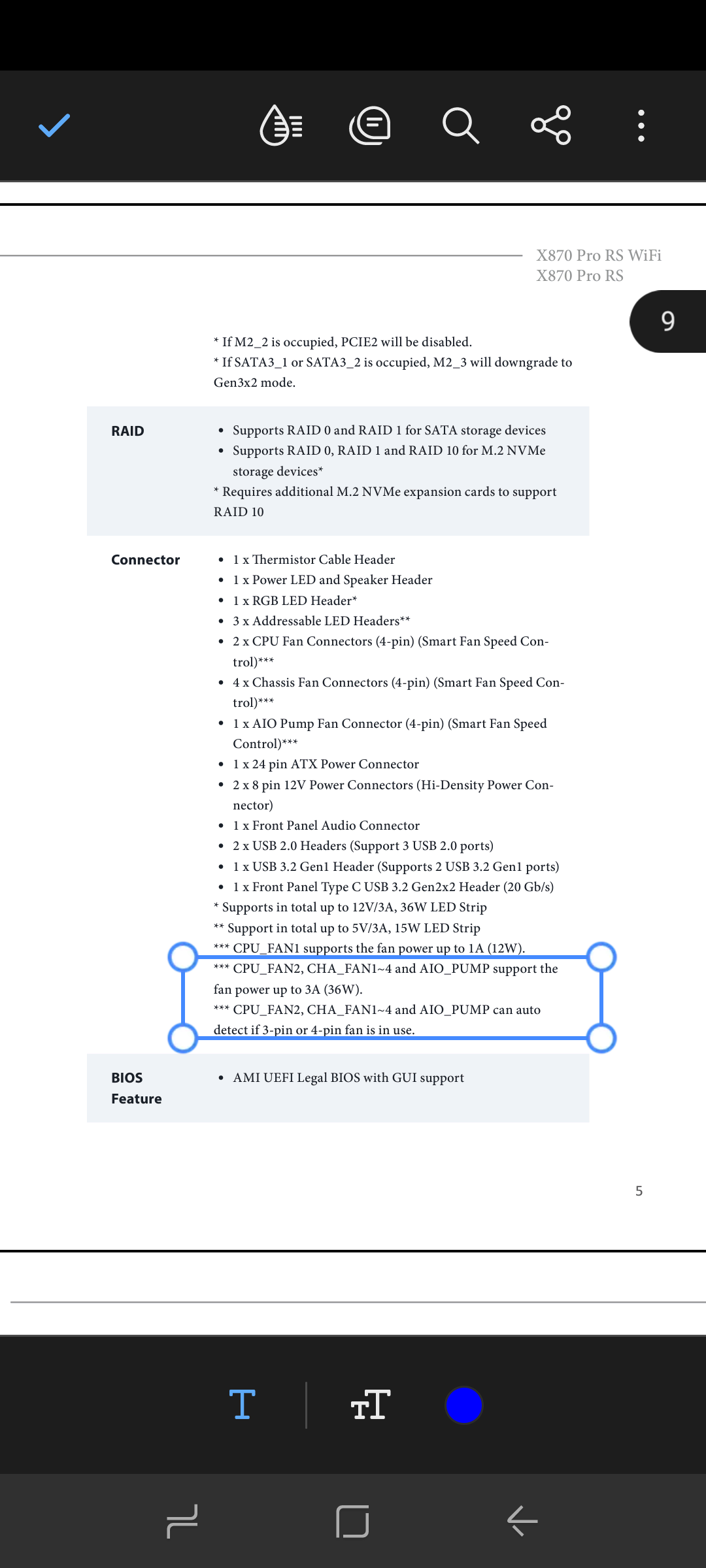

Ich habe das selbe Problem, wobei bei mir noch ein proprietärer Controller verbaut ist. Der funktioniert zwar was Beleuchtung betrifft Recht gut, allerdings reagiert dieser nicht mehr auf Fernbedienungseingaben zur Geschwindigkeit.

ASRock Pro RS WiFi AMD X870 So.AM5 DDR5 ATX Retail
https://www.asrock.com/mb/AMD/X870 Pro RS/index.bg.asp
passen?
Und lassen die sich dann auch bis auf 0rpm runterregeln? Anschluss eines Gehäusetemperatur-Sensors lässt das Board zu.
Derzeit habe ich 4 Gehäuselüfter (Platz für zwei weitere). Was die Last betrifft sollten selbst 6 über Daisy Chain lauffähig sein (3A max vom Board bei 0.2A pro Lüfter)
