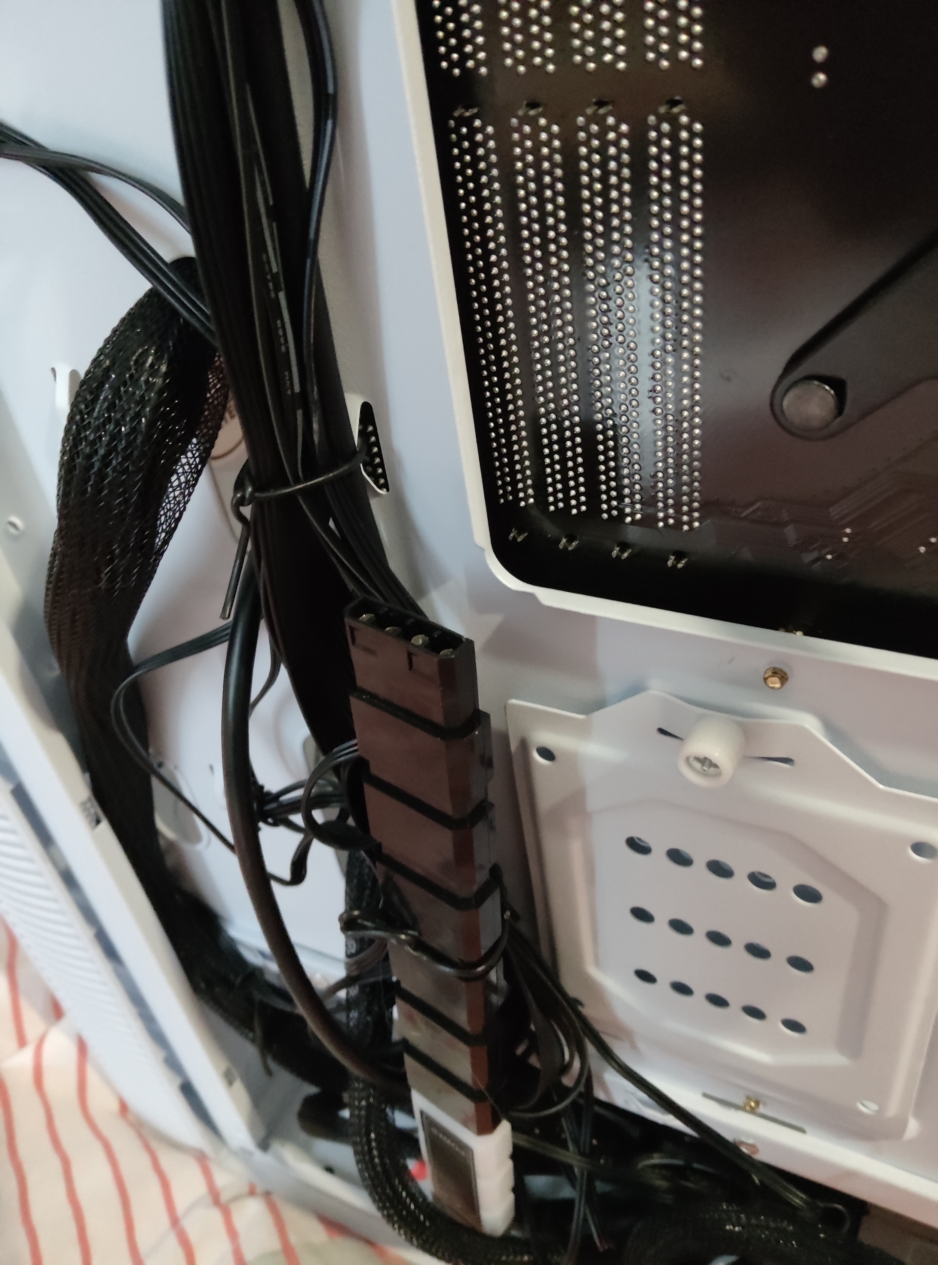

PS: Was ist dieses weiße Teil? gehört das vielleicht zu einer Gehäusesteuerung und hat dort einen einstellbaren Widerstand?

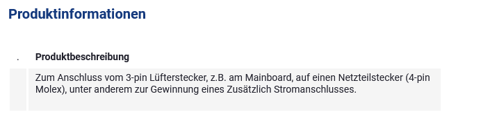

Nee bestimmt nicht. Da bekommen die auch nur volle Kanne 12 Volt verpasst. Zum Regeln braucht es drei bzw. 4 Kabel am Fan-Header.
Zudem sagt die Beschreibung ganz klar was der Zweck ist: ... unter anderem zur Gewinnung eines Zusätzlich Stromanschlusses.

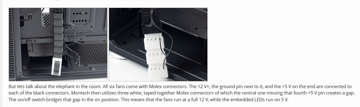

Der TE hat sich endlich gemeldet. Hier die Lösung zu dem geheimnisvollen weißen Teil --> https://www.techpowerup.com/review/montech-x3-mesh/4.html

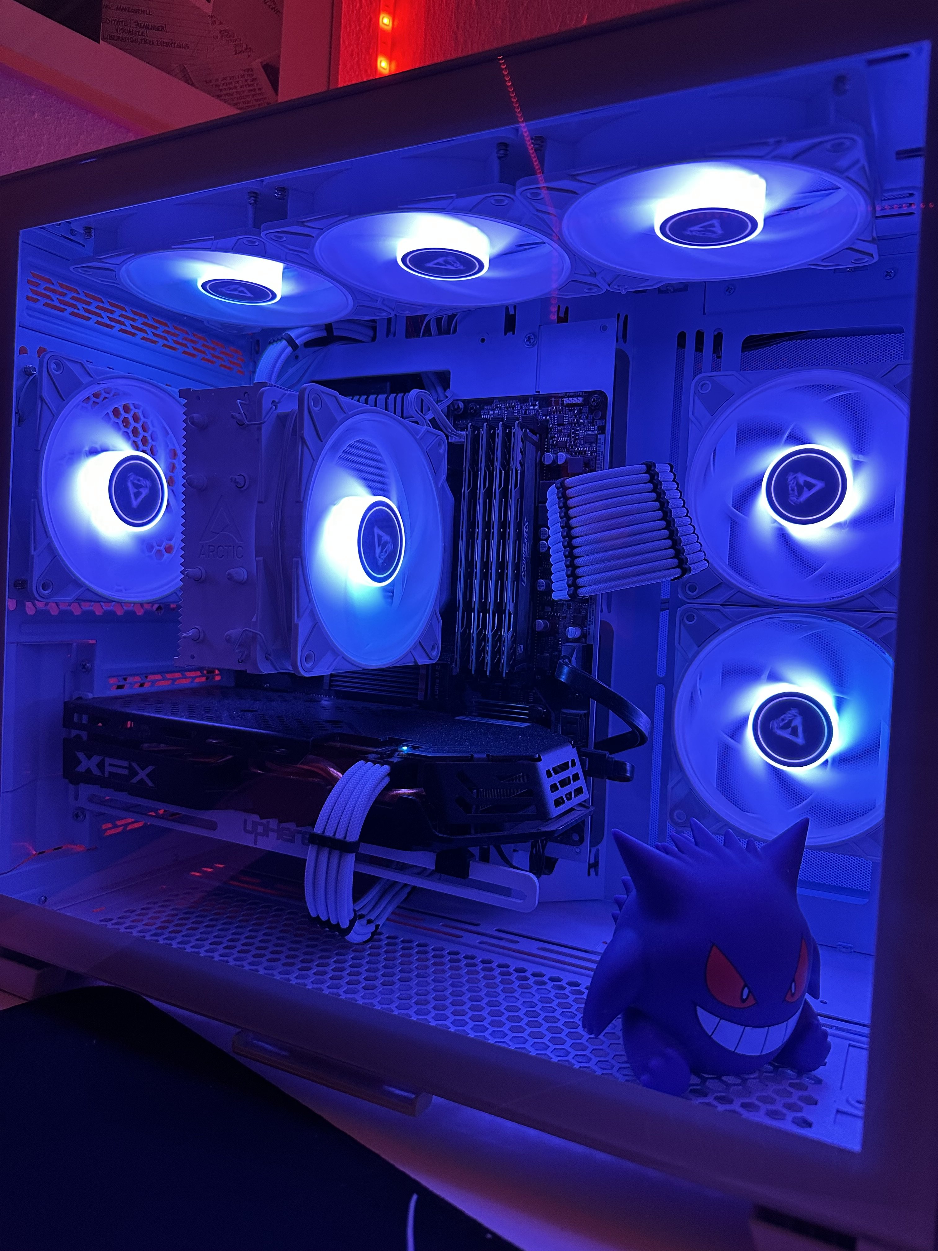

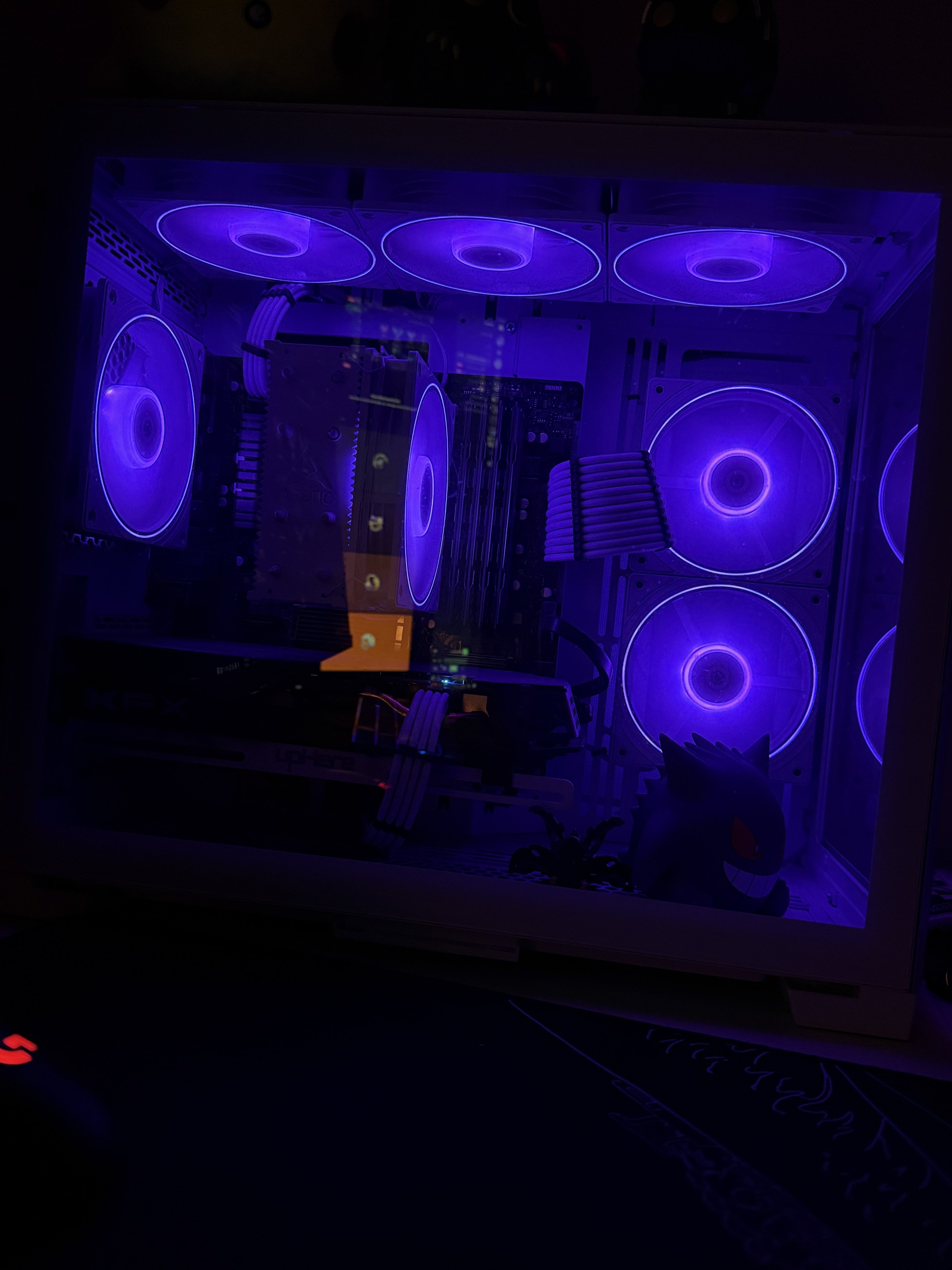

Wenn deine Entscheidung für das Gehäuse bleibt, du kannst Naturschutz die RGB Lüfter raushauen und dir andere installieren. Dann am besten 4 Pin PWM und ARGB.
Hier kann ich die Thermalright , welche unser Junior nutzt empfehlen. Laufen top und das LED der Lüfter sieht auch nice aus.
Hier ein Bild der Lüfter installiert. Zum Vergleich auch ein Bild mit den Arctic.
Er hatte vorher komplett Arctic P12 PWM PST A-RGB, da hatten aber nach einiger Zeit immer mehr Lüfter einen LED-Fehler, deshalb sind die dann hinausgeflogen.
