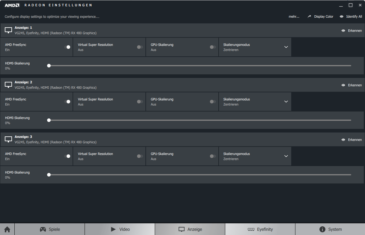

ich habe FreeSync auf "AN" und dennoch ganz normal Tearing wie ohne FreeSync auch.
Im Monitor-Setup steht es ebenfalls auf "AN"
Aber, ich habe einen Screen der drei über HDMI angeschlossen, könnte das das Problem sein?

Aber FreeSync unterstützt er auf jeden Fall. 2 meiner 3 Kabel sind am DP der Karte angeschlossen und münden aber als HDMI in die Monitore. Der Dritte ist halt HDMI zu HDMI.
Signal Input : HDMIx2, D-Sub
http://www.asus.com/Monitors/VG245H/specifications/
Ich hätte zwar nie diesen Monitor gekauft, HDMI freesync sollte problem machen.

Da laut Foto Freesync aktiviert ist muss es an was anderem liegen,
man darf aus der HDMI-Freesync Range nicht raus, also Fps-Limiter oder Vsync aktiveren.

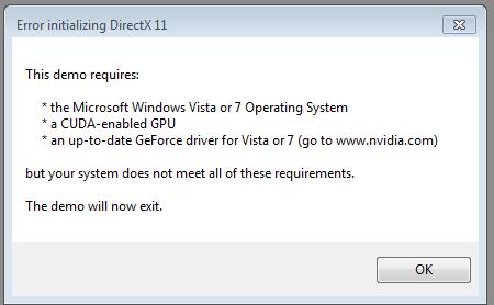

Leider funktioniert das nVidia-Testprogramm nicht. Schade.

Hab die Windmill Demo gefunden und teste gleich mal...
Eindeutig kein Freesync. Morgen kommt noch ein DB auf HDMI-Kabel. Wenn es damit auch nicht läuft, bringe ich alles wieder zurück.

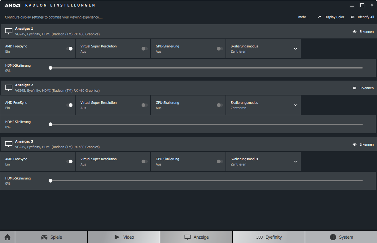

FreeSync sollte in deinem Setup auf den beiden Monitoren funktionieren die über DP angeschlossen sind wenn du dort die GPU Skalierung aktivierst. FreeSync über HDMI muss von deinem Monitor separat unterstützt werden, da ich das Modell nicht kenne kann ich da nicht helfen.
Grundsätzlich funktioniert FreeSync mit Eyefinity auch mit verschiedenen Monitoren.
Ich hatte bis vor kurzem ein 6400x1080 Eyefinity Setup mit 75Hz und FreeSync auf dem mittleren Schirm laufen.
Center war ein 29" LG und als Sidescreens habe ich 23" Lenovos genutzt.
Edit: Sorry nicht alles gelesen, habe nicht gesehen das der Monitor ein reiner HDMI FreeSync Schirm ist.
Schalte einfach mal die GPU Skalierung ein und schau auf welchen Monitoren dann FreeSync läuft.
