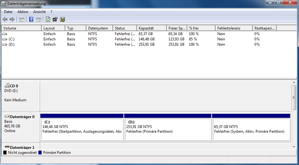

Wie mach ich die Festplatte nun komplett platt? Ich will auch die Partitionen löschen und neu vergeben. Datenträgervewaltung.JPG

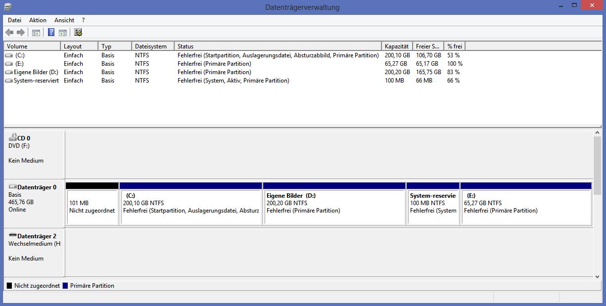

Über die Datenträgerverwaltung wollte ich alle Partitionen bis auf C löschen. Das ist mir mit dem Ergebnis Anhang anzeigen 330802 gelungen.
Nun habe ich 4 Teile auf Datenträger 0. Ich möchte eine Partition C mit 200GB und eine Partition D mit dem Rest (hab ne 500er Platte). Jetzt kann ich aber nur aus C einen Teil abzwacken. Die nicht zugeordneten Teile mit 101MB und 65,27GM bleiben stehen. Wie bekomme ich die raus?

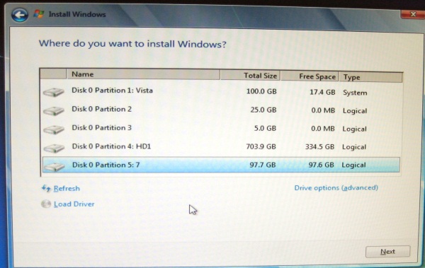

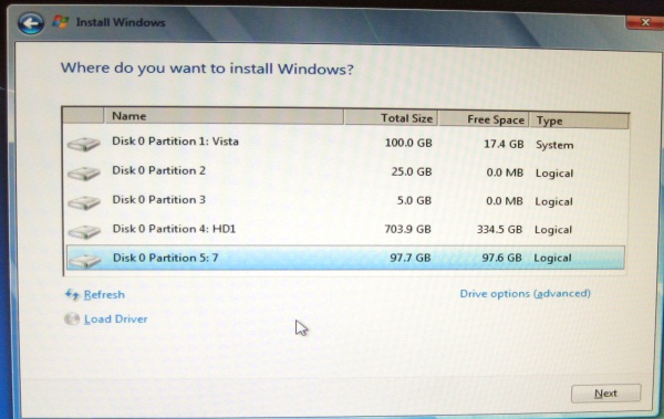

während der Installation von Windows 7 kommt folgender Screen:
Da gehst du rechts unten auf Drive options (advanced) und löscht dann anschließend alle Partitionen.
Anschließend legst du zwei neue an, wie du sie haben willst und wählst dann diejenige aus auf die Windows soll.

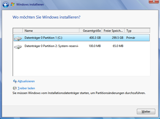

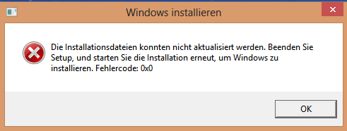

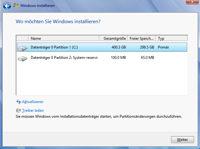

Na gut - will ich OHNE Internetverbindung installieren, bekomme ich die Meldung:
--> es lässt sich keine Partition erstellen oder ändern

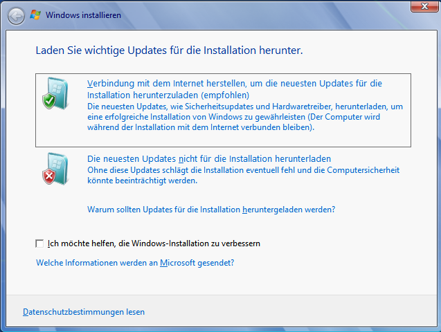

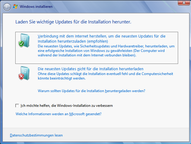

will ich MIT Internetverbindung installieren (was ja evtl. auch besser wäre), bekomme diese Meldungen:
--> keine Ahnung was das soll.
und jetzt?
Das sieht aus als ob du aus Windows heraus das setup startest, dann geht das so natürlich nicht.
Du musst von der DVD booten und nicht das Setup aus Windows raus starten.

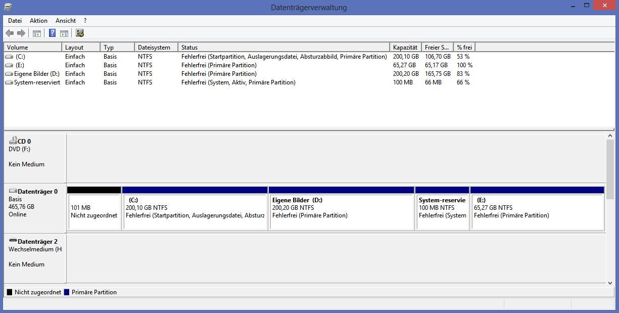

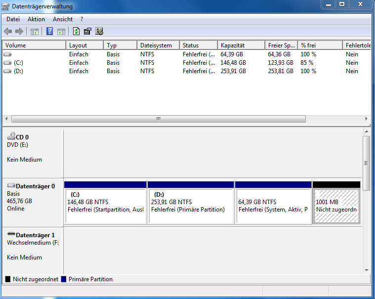

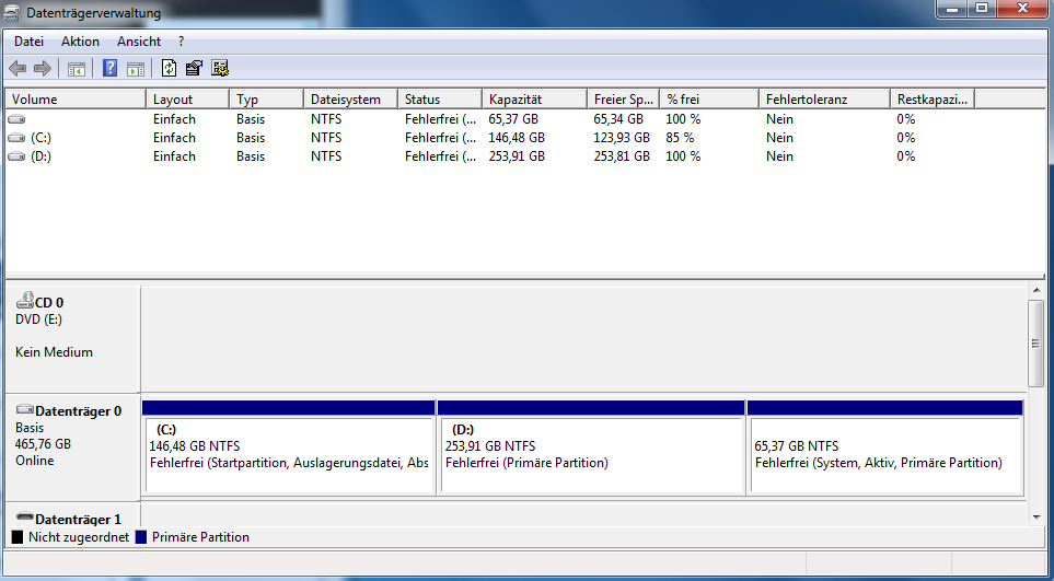

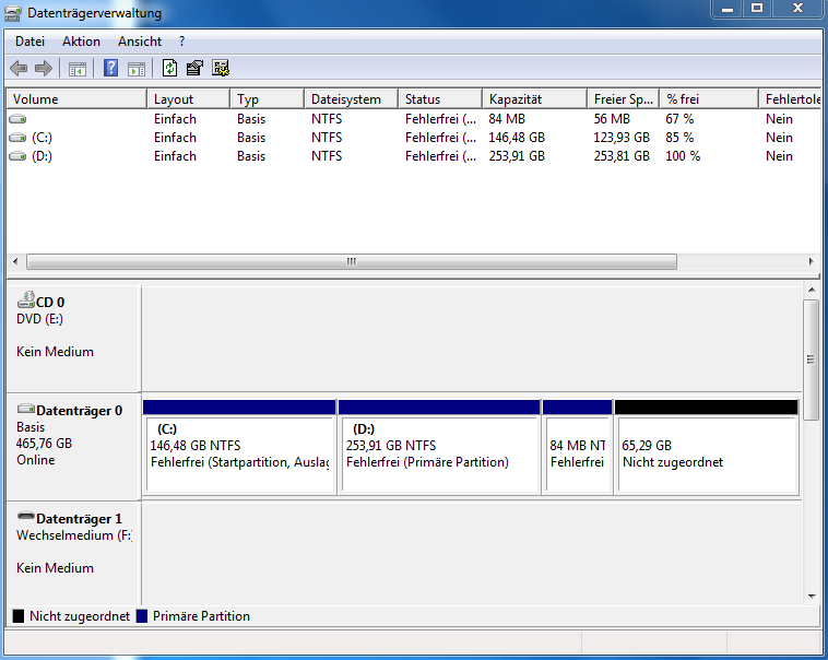

Nun zeigt meine Datenträgerverwaltung folgendes Bild:

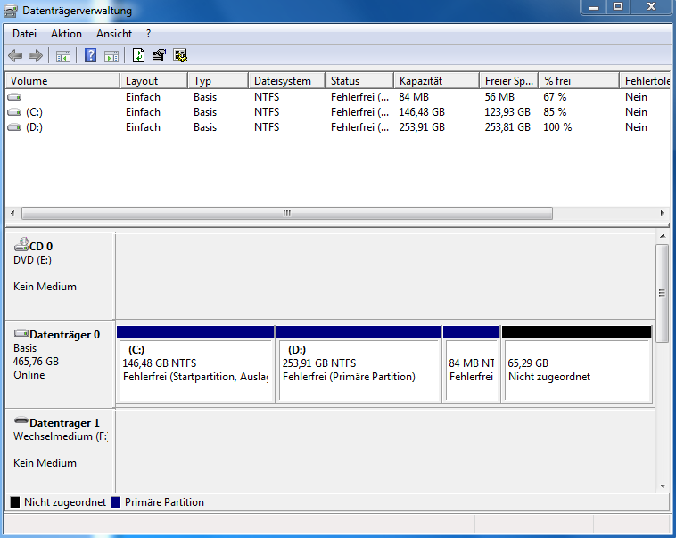

Wenn ich die aktive Partition (mit 65,37 GB angezeigt) verkleinere: wie bekomme ich den neuen Platz (65,29 GB) auf die D Partition? Siehe Bild:
Volumen C und D lässt sich nicht erweitern. Für die 65,29 GB steht mir nur "neues einfaches Volumen" zur Wahl.
Warum doktorst Du an der 100MB-Partition rum? Die hat einen Existenzgrund.
Und Platz von einer zur nächsten Partition geht nur wenn sie nebeneinanderliegen. Die müssen immer "am Stück" sein. Du kannst nicht wie bei einer Torte irgendwo was rausnehmen und dann wieder reinstecken, sondern das tatsächlich wie einen Stab sehen, auf dem Du die Teile "rutschen" kannst, aber nicht abnehmen.
wegen 100MB mach ich nicht rum. Es sind aber 65GB! Geht da nix? Hab ich was falsch gemacht?
Ich könnte ja ne 3. Partition daraus machen - will ich aber nicht.
Mein Fehler^^
Du hast die Partitionen zur Installation angelegt?
Vor der Installation hab ich die angelegt. Aber installiert hab ich auf C
Muss ich noch mal von vorne anfangen und ALLE Partioenen löschen, damit nur noch eine da ist die ich dann aufteilen kann?
Du solltest Dir vorger überlegen was Du möchtest und die Partitionen entsprechend anlegen. Entweder eine (die 100MB erstellt Windows automatisch) und Platz freilassen, oder gleich so viele wie Du haben möchtest.
nun gut - hab soeben die WIN7 DVD reingeschoben und das Procedere von vorne gestartet. Dann ALLE Partitionen gelöscht und neue angelegt. Jetzt ist auch die 100MB Partition ganz vorne. Jetzt geht nichts mehr schief.
