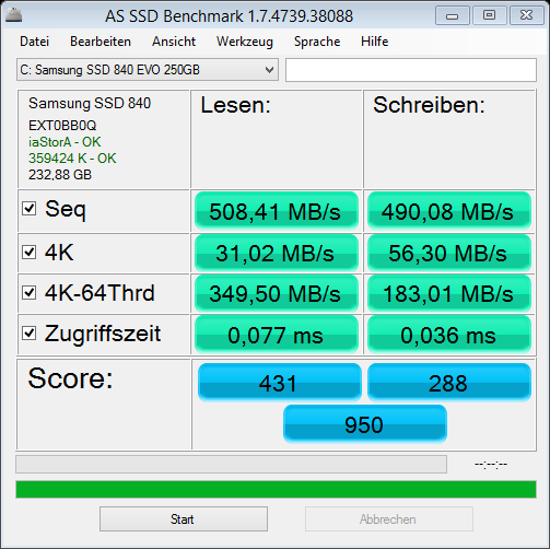

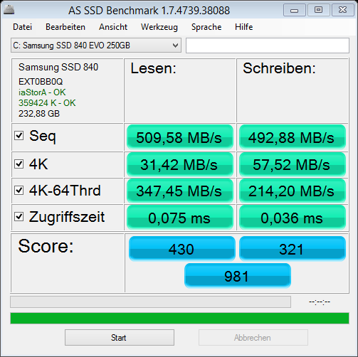

TRIM und AHCI war alles sofort aktiviert und auch meine Benchmarkwerte scheinen in Ordnung zu sein.

Die Werte passen. Ob AHCI aktiv ist, hängt übrigens nur von der Einstellung im BIOS ab, nicht von Windows. Das verlangt nur, dass ein passender Treiber zum Bootzeitpunkt gestartet wird, damit es im AHCI Modus auch booten kann.
