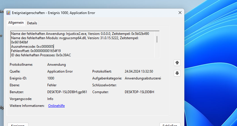

Guten tag ich habe seit längerem das problem das meine games nicht starten oder direkt abstürzen sobald ich sie starte jetzt habe ich mir mal das ereignissprotokoll angeguckt und siehe da die file nvgpucomp64.dll fehlt jetzt ist mein problem wo kann ich sie installieren ohne mir ein virus zu ziehen bitte um hilfe!
Da steht nicht, dass es fehlt, sondern, dass es fehlerhaft ist.
Oft sind die Dateien selber aber nicht fehlerhaft, sondern nur das Ergebnis, welches geliefert wird (weil System nicht stabil wegen RAM oder CPU OC, Undervolting, oder Treiberfehler anderswo.)

Ich habe das aber auch in Gta. und der microsoft support konnte mir auch nicht helfen,
dripzz26 schrieb:
Die fehlt aber nicht, sondern sie verursacht den Fehler wenn auf sie zugegriffen wird. Und das lässt eher darauf schliessen, dass die dll beschädigt ist oder dass Dein Rechner nicht wirklich stabil ist.

Tippe auch eher auf nicht stabil, aber selten kommt dann auch mal eine Treiberversion die einfach nicht rund läuft, aber bei OP würde ich auch auf nicht stabil tippen.
Eigentlich wäre dann ein BIOS-Reset bzw. XMP aus vlt. anberaumt, aber OP/TE sieht mir wirklich sehr frisch im PC-Bereich aus...

wie mache ich ein bios reset? habe dieses problem btw erst als ich neuen ram gekauft bzw auf windows 11 geupgraded habe,
Ins UEFI -> Load defaults oder so
Falls es dann immer noch nicht rund läuft: Windows 11 direkt sauber neu installieren mit dem Windows Media Creation Tool direkt von Microsoft und einem USB-Stick.
E: CMOS-Clear oder so würde auch gehen, siehe Handbuch vom Mainboard (vollständiger Mainboardname bei Google -> Herstellerseite -> da das Handbuch laden)

so jetzt melde ich mich nochmal. Hab erstmal meine grafikkarte deinstalliert und neu installiert. nachdem habe ich den neuesten treiber per benutzer neuinstalliert. jetzt starte ich das game und das gleiche problem ist da, das gleiche war gestern bei gta etc
okay hab jetzt mal ne alte version geholt gucke jetzt ob sie geht ansonsten bios reset !
so hab mein bios resetet lade jetzt nochmal die neueste version von nvidia und dann mal gucken xD
so stand jetzt bios reset aber immer noch das gleiche problem ;(
Das ist schlecht... XMP ist aus und du hast nach dem Reset nichts im BIOS verstellt? Sicher dass du die "Factory Defaults" oder so geladen hast bzw. wirklich ein "Reset" durchgeführt hast? Bin dann relativ ratlos, vlt. hat das Upgrade auf Win11 ja was zersägt, wüsste sonst nicht mehr, rate auch generell eher gegen Upgradeinstallationen, sauber direkt das OS zu installieren spart einem nicht selten Probleme.
Alter RAM + 10 lief ja anscheinend?
E: Stock also ohne XMP/Übertakten sollte eigentlich auch jeder RAM (der auf das Brett passt :D) laufen.
okay ich check das jetzt nochmal
so ich bin wirklich ratlos downgrade habe ich letztens schon versucht :/ so jetzt ist das problem valorant fortnite usw laufen ohne probleme aber gta csgo immer das gleiche problem mit dem nvgpucomp64.dll gibt es keine möglichkeit diese file extern zu ersetzen?
Nun, ich würde Windows 11 mit dem Media Creation Tool nochmal sauber komplett neu installieren. Wenn es dann immer noch nicht will...
Ich mein die (uns unbekannte) Kiste lief ja stabil mit 10 und den alten Riegeln.
