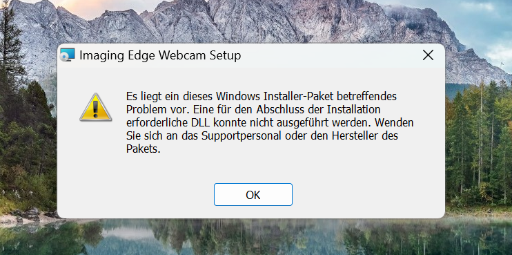

Also ich versuche seit Stunden das Programm: Sony Imaging Edge Webcam zu installieren, da ich meine Alpha6400 als Webcam nutzen will.
Allerdings bricht die Installation in der Mitte ab mit folgender Fehlermeldung:
Ich habe die aktuellste Windows 11 Version, habe den Laptop bereits Neu gestartet, neu heruntergeladen etc. es hilft nichts.
Habt ihr eine Idee was ich noch tun kann? :(

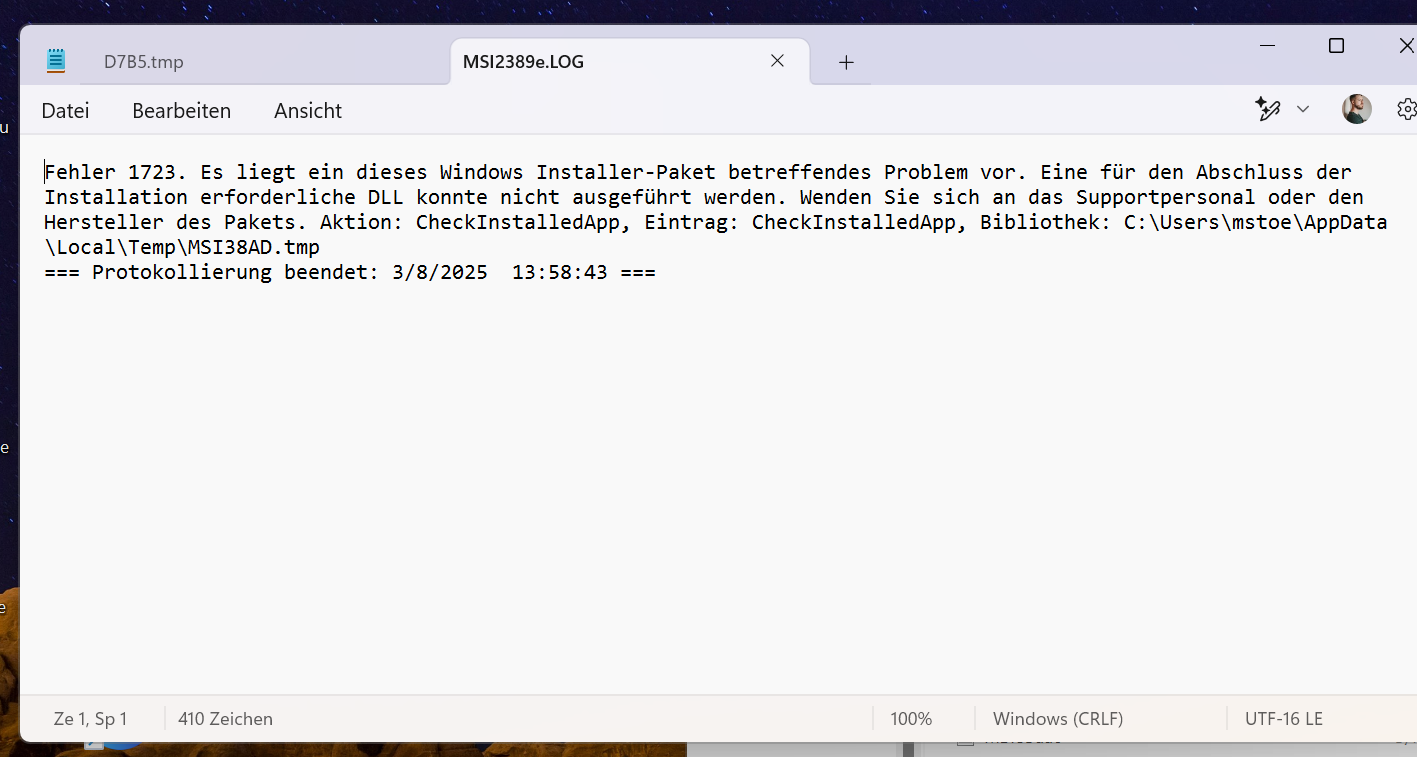

Also beim Setup wurde im Temp Ordner folgendes erstellt. Hilft das jamendem? :(

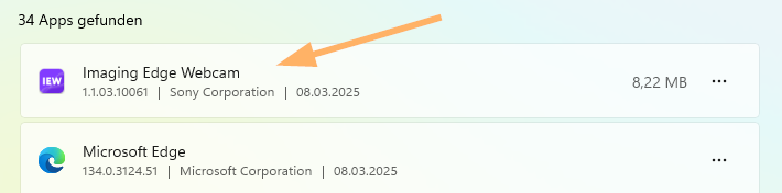

Ist evtl. noch eine alte Version von dem Programm installiert?
Schau mal mit Revo Uninstaller nach.
Wurde das System mal wiederhergestellt / Update rückgängig gemacht?
Oder der Windows Installer hat sich mit seinen Paketen verhaspelt, da kenne ich kaum eine wirkliche Lösung.

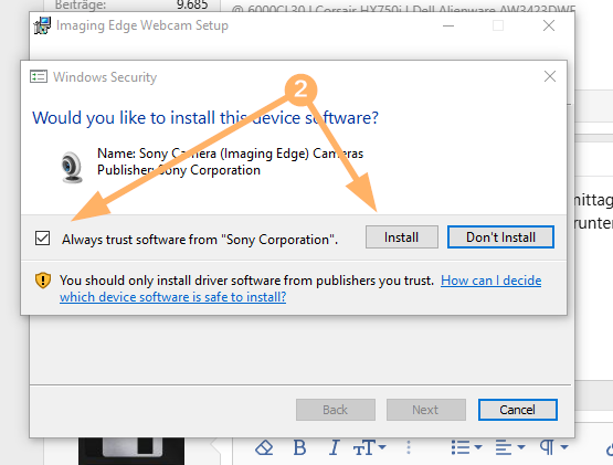

Es ist unglaublich: Ich habe im Laufe des Nachmittags Mal einen kompletten Reset des Laptops gemacht. Werkseinstellungen. Die erste Software die ich runter laden ist das Sony Ding und Zack: exakt identische Fehlermeldung!!! :( wie kann das sein?
Der Software fehlt halt etwas oder will etwas und verraet es nicht. @MeinNiveau
Und das nur bei Dir mit W11.

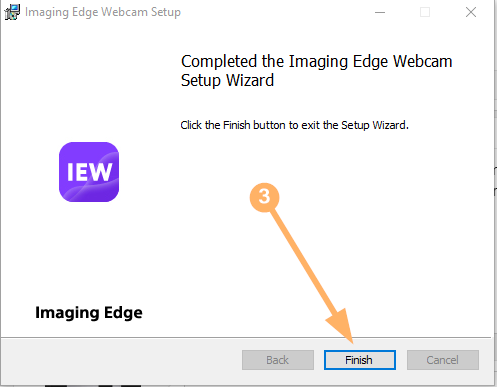

Ich hab mir mal den Spass gemacht. Aktuelles W10 Pro 22H2 (19045.5487)

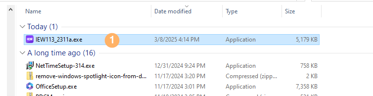

Setup herunter geladen, Doppelklich auf die EXE.
Sicherheitsabfrage bestaetigt
Und fertig gemacht.
Selbiges Ergebnis auf einem virtuellem W11 Pro 24H2 (26100.3194) was nix weiter extra drauf hat als ein Office 2024 und vie VMWare Tools.

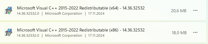

Ist das bei Deinem W11 schon da?
Reaktionen: LotusXXL und MeinNiveau
Danke euch Allen! Danke @BFF es ist gelöst!!! Es lag tatsächlich an den beidne fehlenden MV C++ Redis. Habe beider runter geladen, installiert und schon konnte ich die Sony App installieren!
