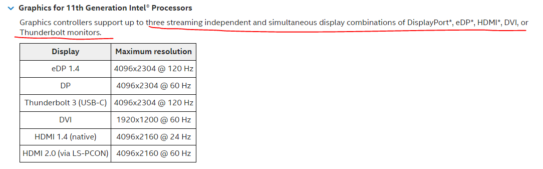

Laptop: Dell Lattitute 5320 (i5-1145G7 mit Intel® Iris® Xᵉ Grafik, 2x Thunderbold)
Die Behauptung das Notebook würde nur einen 4K Monitor unterstützen lasse, halte ich zunächst einmal für Quatsch.
Du hast einen HDMI2.0 und zwei DP Ports an dem Gerät dran, wie sind die Monitore angeschlossen? Ich glaube eher dein Dock ist hier das Problem, wenn du es nur mit einem Thunderbolt Kabel anbindest. Was passiert denn wenn du die Monitore direkt an das Notebook anschließt?

humanica schrieb:
Aber egal wie ich die Monitore anschließe, ich kann maximal zwei Monitore mit Full HD betreiben.
Wie gesagt, an deinem Dock ist das klar, das kann schlichtweg nicht mehr. An deinem Notebook sollten sich allerdings direkt drei Monitore mit 4K betreiben lassen.
