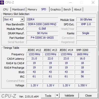

Hier ist ein SS von CPU´z:
In Slot 4 steckt der RAM auch drin. Müsste doch der DUAL Channel Steckplätze sein. Ganz genau geht das aus dem Handbuch nicht hervor oder ich habe es nicht verstanden.

EDIT: "Ranks" bezeichnet nicht den Dualchannel Modus...
Weil er sich nicht informiert hat und "Ranks" für den Channelmodus hält (Unter "Channel" stehts...)
Reaktionen: Spock55000, MadMax_87 und kartoffelpü
Früher stand da immer bei CPUz "Dual" jetzt 2x64Bit

Stimmt, Ranks hielt ich für die Dual-Channel Info. Wo erkenn ich das überhaupt aktuell?
Jo, 2x64-Bit, also Dualchannel.
Sind das die aktuellen Einstellungen auf deinen Bildern? Falls ja ist XMP ja korrekt aktiviert...

Jo, A2 und B2, steht da ja ganz eindeutig und laut deinen Screenshots läuft XMP einwandfrei.
@Xero261286: äh, nein? der läuft mit 2666 CL19 und nicht 3200 CL16.
