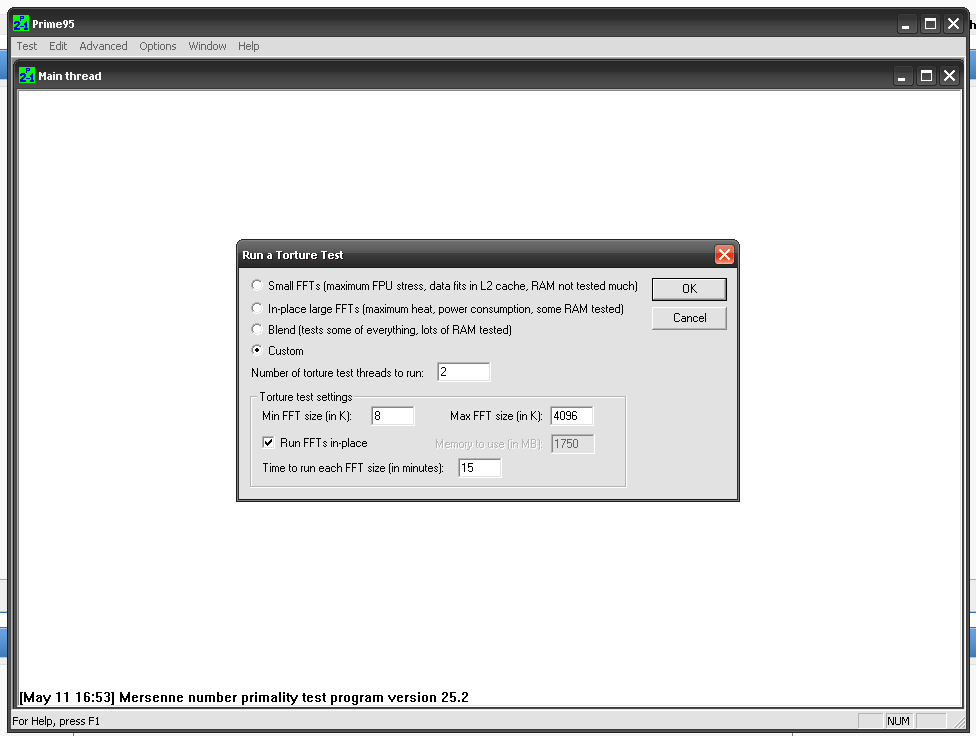

Also um das Thema mal aufzurufen, wie lange sollte man mit Prime95 bzw wie ich mit SysTool die CPU voll auslasten um sicher zu sein, daß es stabil läuft?
Mein OCing maximum denke ich sieht so aus:
Die maximale Core Temp lag in den knapp 5 Minuten 42Sek bei 49Grad.
Aber um sicher zu gehen sollte man doch bestimmt ein paar Stunden laufen lassen, oder?
Habe da keine Erfahrung.
Thx
Ich glaube 12 Stunden sollten es schon sein um ganz sicher zu gehen, kann mich aber auch irren ;)

Aber jeder Test von 2400 bis zu 2920 MHz hat keine höhere Temperatur gebracht.
Aber ich glaub das soll besser mal durchlaufen, oder?
Der Freezer64Pro scheint seine Arbeit gut zu machen. grins
ich lass zwischen 1-4h laufen, je nachdem wie viel zeit ich hab,
wenn ich etwas permanent laufen lassen, dann mind. 4h
ich teste immer 1h wenn er läuft erhöhe ich den takt wieder bis ich den geschwünschten wert habe, dann 6h wenn er das schaft versuche ich mit dem Vcore soweit wie möglich runter zu gehen, wenn ich den niedrigsten punkt ereicht habe wieder 6h ;)

Ach also ich lass eigentlich immer 12h Stunden laufen weil hatte schon mal das er nach 7h Stunden ein Fehler gab!
Ich lasse für den Screen meist 1 std laufen, danach aber nochmal länger.
Meist so 8-11std.
MfG
Also es sollte 12h sein um sicher zu sein das alles so läuft wie es sein soll.
1h oder so bringt nix das ist ein witz. Das sind dann die Leute die sagen der läuft doch Prime stabil aber trotzdem habe ich abstürze.
Also lass einfach 12h laufen und gut ist.

ich empfehle zusätzlch zu prime noch SP2004. prime lief bei mir schonmal 8h ohne fehler und sp2004 konnte dies nicht bestätigen, daher sollte man sich wahrscheinlich nicht nur auf ein programm verlassen.
ansonsten teste ich auch immer min. 1h grob und 10-16h zur kontrolle, v-core minimierung inbegriffen.
grüße, franeklevy
Ich hab schon nen X2 gehabt bei dem Prime erst nach über 30 Stunden den ersten Fehler brachte.
Wenn du also sicher gehen willst geht nichts unter ner Woche am Stück.

Lass den Test "blend" eine 1/4 Std laufen, wenn stabil dann weiter, ohne Vcore anzuheben;
Wenn prime stabil 12h durchläuft ist das Ok.( Mit Max Heat zusätzlich getestet)
Danach lasse ich nochmal 2 Durchgänge Memtest 1.70+ durchlaufen,
damit ich sicher bin das auch der Übertacktete Ram stabil läuft. (Tackte den Ram mit dem FSB, benutze keine Teiler)
