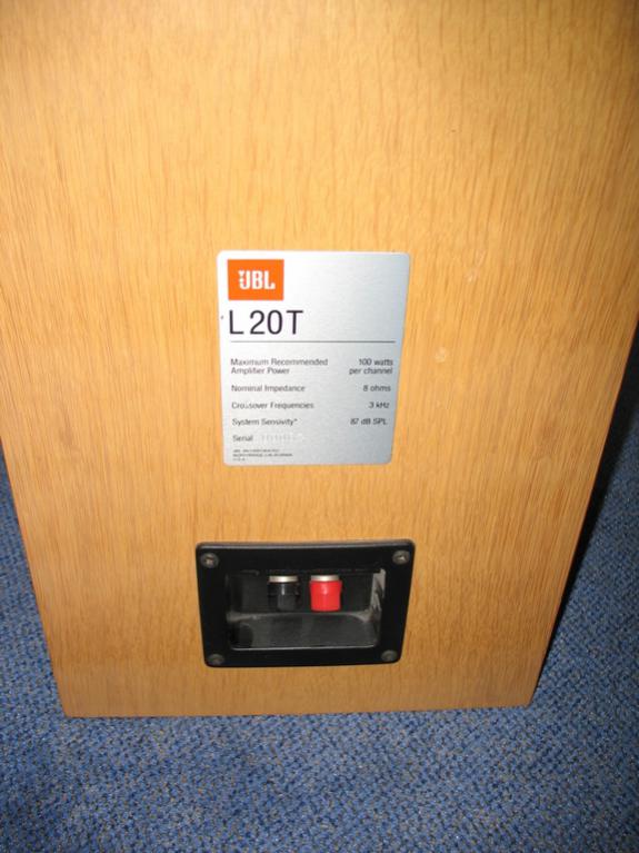

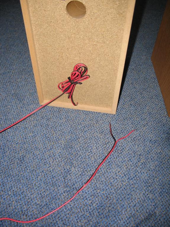

hey leute,
hab hier zu hause noch n Paar alte Lautsprecher stehen die ich allerdings momentan nicht nutzen kann. Insgesamt sechs. Zwei mal die Großen und vier mal die Kleinen. Die Großen haben meine Eltern aussortiert und durch neuere ersetzt. Die kleinen stammen von einer alten Kompaktanlage (hat den Geist eufgegeben). Nun ja die Bilder im Anhang beschreiben die Lautsprecher, glaub ich, gut. Allerdings bräuchte ich eine Möglichkeit wie ich diese an meinen PC anschließe, da diese nur Klinke, Cinch (SPDIF) und Toslink (SPDIF) zur ausgabe von Ton bietet. Am besten wäre es natürlich wenn ich alle Anschließen und nutzen könnte, aber wenn das nicht geht bzw. zu teuer ist, können es auch nur zwei sein. Ich hoffe ihr könnt mir helfen.
MFG
sb94

Ohne Stereo-Verstärker bzw. AV-Receiver geht da nix.
Du brauchst einen Verstärker. Das kann nun ein günstiger T-amp aus China sein, ein alter gebrauchter oder ein neuer Stereoreceiver. Möchstest du ein Stereo oder ein 5.1 System aufbauen ?
naja lkaufe dir ne anlage zb Onkyo oder denon , usw und schließe die dann per SPDIF an deine soundkarte oder mainboard an ! Ich glaube nicht, dass du alle 6 boxen ohne einen externen verstärker am pc anschließen kannst!
du brauchst noch nen verstärker, dann kannst du je nach verstärker mehrere paare anschließen.
ich denke aber, dass mehr als 2 paare sinnlos wär.

Du brauchst einen Verstärker, ansonsten raucht dir wegen der zu niedrigen Impedanz deine Soundkarte bzw. die D/A-Wandler ab.
Aus audiophiler Sicht hat nur ein 2.0-System mit den beiden JBL-Boxen Sinn. Diese werden einigermaßen homogen und voll klingen, die JVCs werden eine deutlich andere Klangcharakteristik haben und den Klang verzerren.
Wenn die Boxen was taugen (würde da die JBL vorziehen) besorgst du dir nen gebrauchten Stereo Verstärker bei ebay. Wenn nicht, sperrmüll und günstige Aktivboxen.
Rechtschreibungs FAIL xD *peinlich*
Die JBL waren das letzte mal vor 1 1/2 Jahren in Betrieb, deshalb weiß ich nicht wie es um die Steht. Nicht das ich am Schluss sehr viel Geld ausgeben und die Dinger dann nur n behinderten Sound haben. Der Verstärker sollte dann pro Kanal 100W stellen? Oder ist das nur ein Maximum? Bzw. welche Technischen Daten sollte er überhaupt haben?
Lautsprecher werden durch das nicht nutzen nicht schlechter, solange die Sicken in Ordnung sind.
Die JBL sollten nicht mit mehr als 100W betrieben werden aber das verkraften die meisten Stereoverstärker so wie so nicht.
Die technischen Daten sagen so gut wie nichts über einen Verstärker aus. Du könntest einen kleinen T-Amp bestellen und gucken ob du damit zufrieden bist, der kostet auch nicht die Welt.
Laut Internet haben deine LS einen Wirkungsgrad von 87dB bei 1m. Da sollten normale Lautstärken auch mit kleineren Verstärkern drin sein
