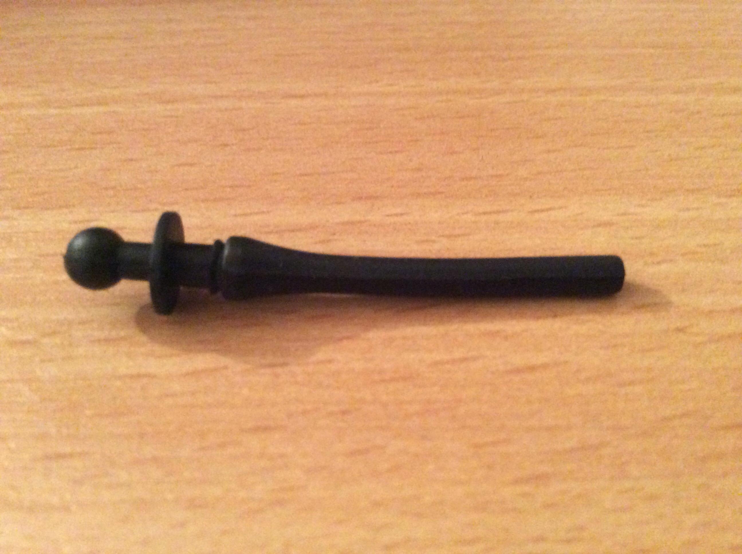

Ich wollte in mein Gehäuse noch einen alten revoltec Air Guard pro Lüfter einbauen und dabei war 4 mal folgendes teil:
Problem ist nur, dass ich es nicht hinkriege den Lüfter damit einzubauen und weder bei Youtube, noch bei google habe ich Informationen gefunden wie ich mit denen den Lüfter befestigen kann.
Fehlen mir irgendwelche teile? Ist mein Gehäuse vielleicht nicht dazu geeignet?

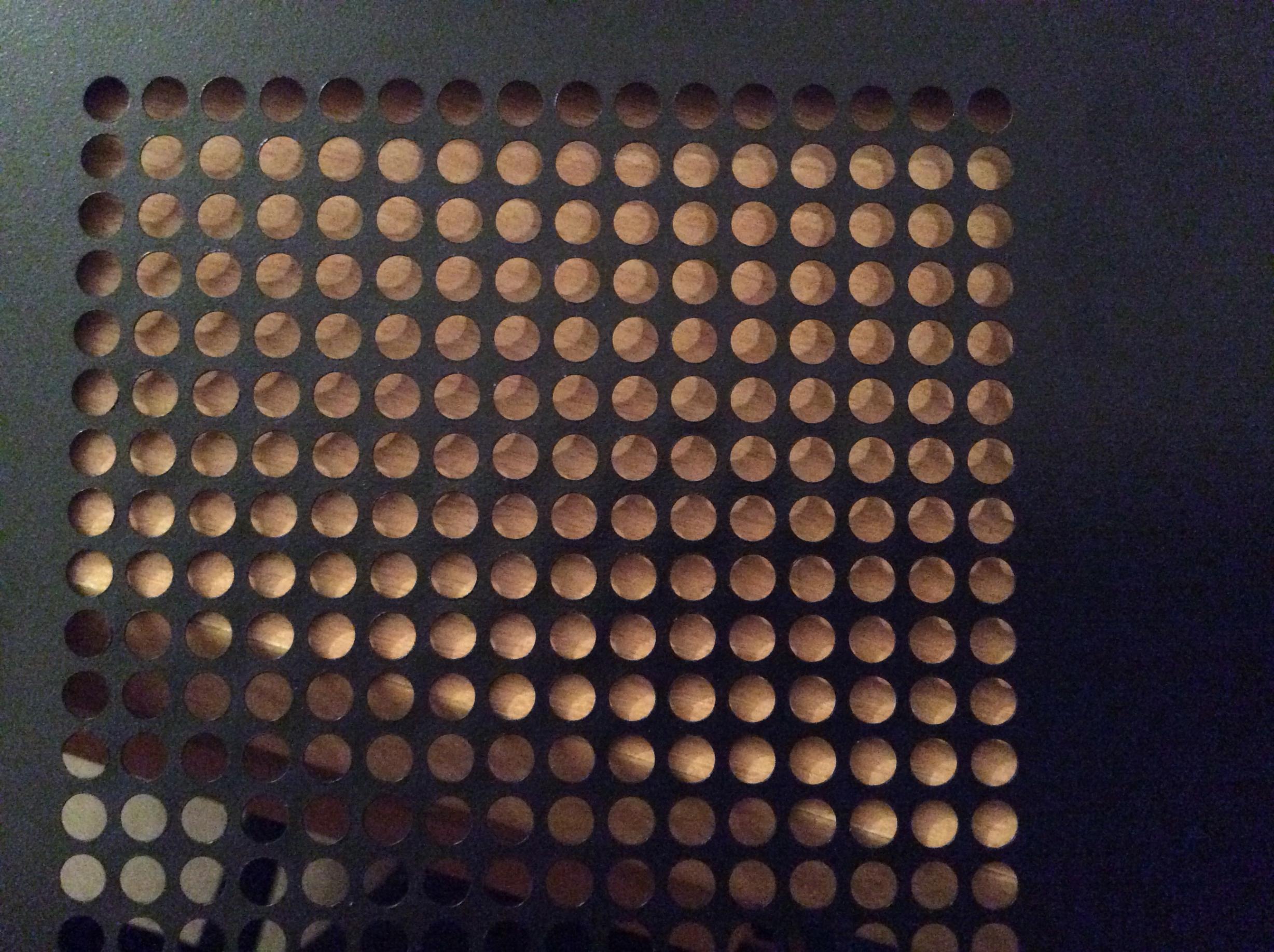

Hier mal ein Bild von der Seitenplatte, an der der Lüfter befestigt werden soll:

Sollten bei den Gumminippeln nicht noch so ne Gummiunterlegscheiben dabei sein?
Das Gitter sieht auch nicht nach einem vorgesehenen Lüfterplatz aus. Somit ist da auch keine genormte Lüfterhalterung. Meint: Kann passen, muss aber nicht

Die, inzwischen veraltete, Belüftungsöffnung im Seitenteil ist ehemals NICHT für die schraubenlose Montage eines größeren Lüfter vorgesehen.
Das kannst du jedoch schnell ändern:
Den Lüfter auflegen, zur Perforierung hin ausmitteln, die Maße der äußeren Bohrungen des Lüfterrahmen auf das Seitenteil übertragen.
Ankörnen und mit 4mm aufbohren.
Die "Gummischrauben" mit der kleinen Kugel von innen nach außen durchziehen, dann den Lüfter auflegen und am langen Ende des Gummi ziehen, bis die Verdickung durch ist. Lüfter dabei leicht gegenhalten!
