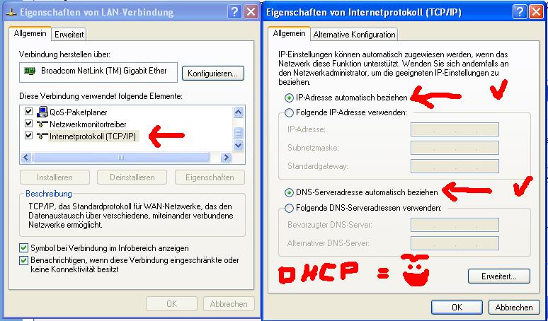

DHCP ist nicht aktiv wie kann ich das aktivieren?
Hi,hab jetzt alle daten euch geschrieben,hat keiner ne Antwort???
das steht doch im Benutzerhandbuch
http://download.fantec.de/Manuals/P2550/FANTEC_P2550_DE.pdf
einfach IP-Adresse automatisch beziehen (DHCP) bei der Setup der Lanverbindung auswählen.
Wenn alles erfolgreich eingerichtet ist, erscheint ein Bildschirm mit allen Einstellungen.
