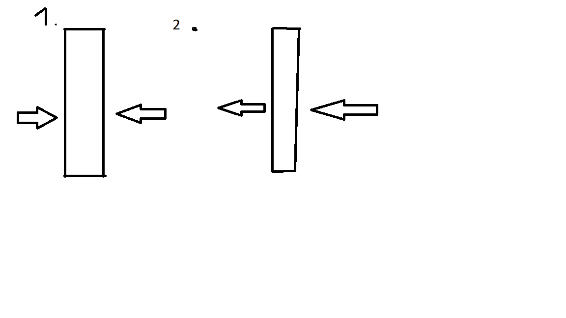

Wie muss ich die H60i mit 2 Lüftern betreiben?

Wenn beides geht welches ist besser?
Danke
Also 1. geht sicher nicht, außer du willst die warme Luft im Radiator einfangen. :D
Das beantwortet uns die Logik ;)
Variante 1 macht doch gar keinen Sinn. Die Luft soll ja durch den Radi durch fließen, dort die Wärme (Energie) aufnehmen und mit der aufgenommen Wärme weg.
Edit: Variante 2 (und die einzig Sinn ergebende bei 2 Lüftern) macht man, um diesen Fluss noch zu verstärken. Aber erhoff dir keine Wunder, meist bringt das nicht so viel wie man vermuten würde.
zweites bild, beide saugen die luft aus dem gehäuse
Variante 2 und das so, dass frische Luft von aussen kommt also Luft ins Gehäuse durch den Radiator blässt.
Die 2. variante. Sag ich mal, so wird denn immer neue/kühle luft duch den radi bewegt und nicht wie in variante 1 wo die Lüfter gegeneinander pusten und so kaum ein luftaustausch stattfinden dürfte.
Warumm eigendlich 2 Lüfter ? Macht doch nur unnötig "lärm"
Mfg ;-)
V2 aber luft mit von ausen nach innen saugen sonst bringt das schlechtere temps leider
Also Variante 2 aber anders herrum?
Kühler wird es sein wenn du die Luft ins Gehäuse bläst, macht sinn wenn du den Kühler vorne zb. verbaust.
Wenn du aber den Kühler hinten oder im Deckel verbaust, ist es besser wenn du aus dem Gehäuse rausbläst .
