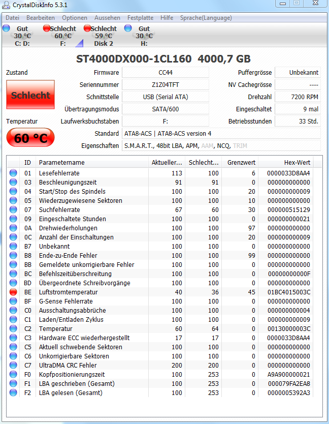

Hallo und danke für die super-Anleitung hier, ohne die ich wahrscheinlich einfach meine Daten auf die neuen Festplatten kopiert hätte usw.
Nun habe ich nach einem ausführlichen Oberflächentest folgende Werte, die ich nicht wirklich interpretieren kann. Es wäre klasse, wenn mir jemand die wichtigsten Werte erläutern bzw. erklären könnte.
Zunächst die SMART-Werte direkt nach dem Einschalten, also VOR dem Test:

Und dies sind die Werte NACH dem Test:
-- S.M.A.R.T. --------------------------------------------------------------
ID Cur Wor Thr RawValues(6) Attribute Name

Etwas ist da seltsam:
4614D0 LBA geschrieben (Gesamt) nachher
461430 LBA geschrieben (Gesamt) vorher, wobei da
000000000000 Eingeschaltete Stunden waren?
Die 07 _66 _60 _30 000000452A8C Suchfehlerrate ist auffallend. Was für eine HDD ist das und wo hast Du die gekauft? Wenn die unter Windows läuft, dann poste bitte mal den Screen von CrystalDiskInfo, ziehe aber bitte das Fenster soweit auf, dass alle Attribute und auch die Hex-Werte vollständig sichtbar sind.
Das ist eine neue externe Seagate 4TB HDD mit USB 3.0-Anbindung:
Ist das eine handelsübliche externe Festplatte, dann wird sie bei sommerlichen Temperaturen unter Last schnell kritische Werte bekommen.
Im Neuzustand bei hoffentlich nicht übertriebenen Zimmertemperaturen ist eine Temperatur von 47°C schon recht hoch.
BE _53 _53 _45 00002F15002F Luftstromtemperatur
Die Temperatur hat sich während des Testlaufs bis auf 64°C hochgeschaukelt und damit die Betriebstemperatur überschritten.
Bei möglichen Defekten kann der Hersteller oder der Händler die Gewährleistung und Garantie verweigern, so lange natürlich das externe Gehäuse nicht der Grund für eine schlechte Belüftung ist.
Sonst sieht der Rest der Werte gut aus.
Ja, es ist eine handelsübliche externe Festplatte, und zwar genau diese hier: http://geizhals.at/de/seagate_backup_plus_4000gb_stca4000200_a797359.html
Verbaut ist wahrscheinlich diese: http://geizhals.at/de/seagate_desktop_7200_4000gb_st4000dm000_a903248.html
Zimmertemperatur: 20°C.
