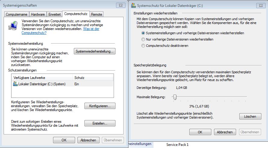

Du solltest aufjedenfall die Systemwiederherstellungsdateien löschen mit "powercfg -h off".
Das ist schlicht falsch. powercfg -h off schaltet den Ruhezustand ab und damit die Datei hiberfil.sys. Einfach mal powercfg /? eintippen.

Die Wiederherstellungspunkte, bzw. den Platz dafür stellt man wie im Screenshot ein. Bei einer Terabyte-HDD kann man es sich leisten kein Risiko einzugehen und nicht an Windows rumzufummeln.
Edit@_florian_: Du kannst am besten selbst entscheiden, wie groß C:\ für dich wird. Hattest du vorher auch Windows 7? Wie groß war dort C:\, wie stark belegt? War es ständig am Limit, hattest du viel Luft?
