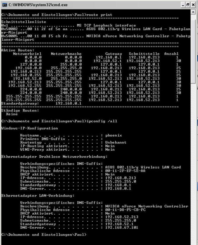

Gib mal in die Commandline "route print" ein und guck mal da nach ob die Route für den IP Bereich auf den richtigen Adapter zeigt,

Poste doch mal die Ausgabe von
"ipconfig /all" und "route print" (wie von frow auch schon empfohlen)

so, hier mal die angaben

Ok, meine Fragen dazu:
1) Existieren die Standardgateways (also 192.168.52.1 sowie 192.168.0.1)? Ich vermute mal, dass ja
2) Bei dem 192.168.52.0-Netz hast du als DNS-Server 192.168.67.101 angegeben. Ist das beabsichtigt? Wenn ja: Warum?
zu 1) ja, die beiden Standartgateways existieren. der 0.1 ist der Router und der 52.1 ist der Gateway der hier im Wohnheim steht
zu 2) und die DNS ist beabsichtigt, da das hier die DNS ist die zu dem Proxy gehört
Ich brauche die 52.213 nur um in das WH Netz zukommen um dort zu spielen
so wies aussieht werden bei eingeschaltetem dsl keine pakete in das WH netz gesendet zu werden
