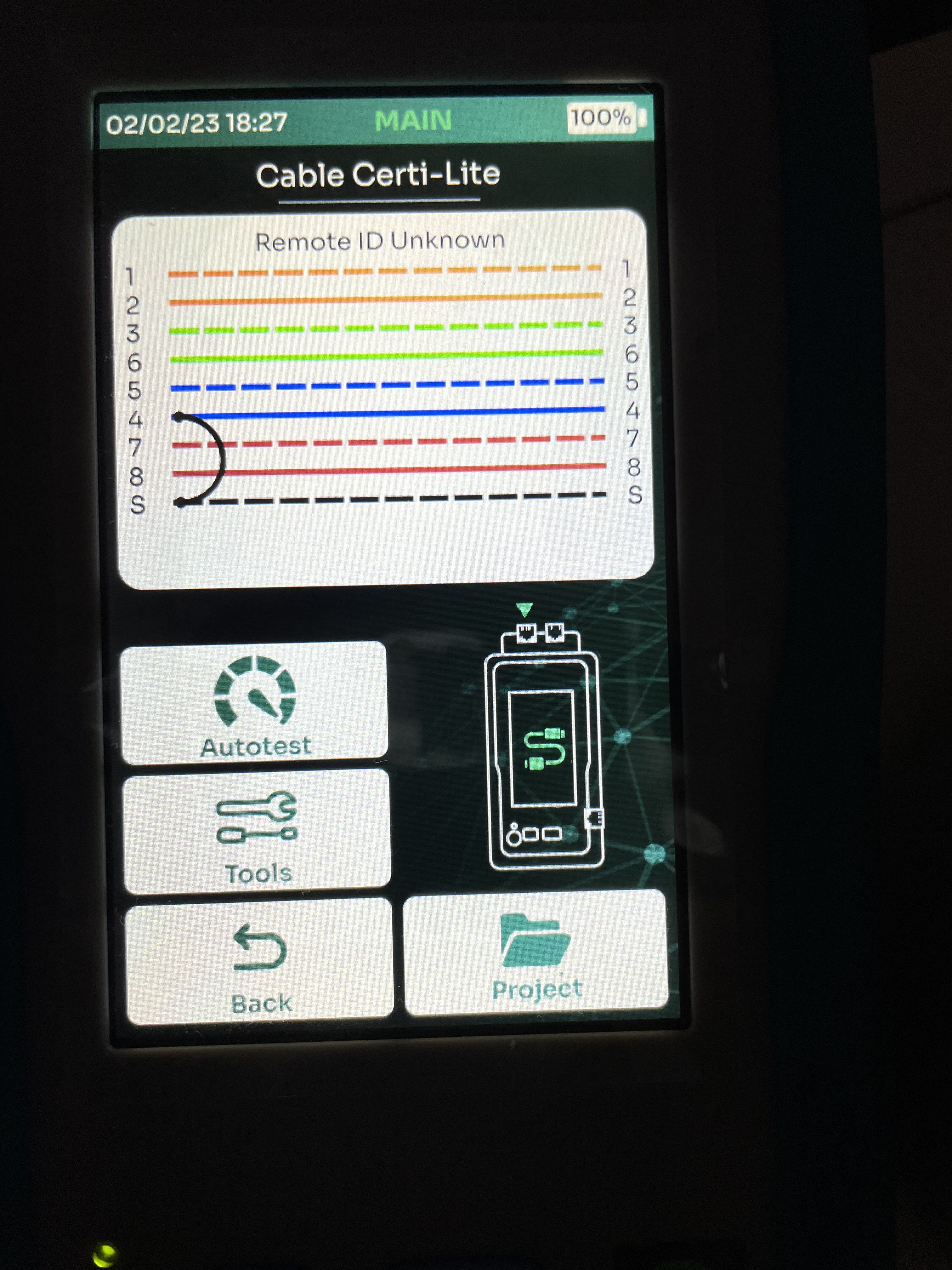

Wo könnte nur der/ein Fehler sein …
Schluss von Schirm auf blau.
Entweder unterwegs durch Knick oder wahrscheinlicher an LSA Verbindung durch abstehende Drähtchen des Schirmgeflechts, die versehentlich die Schneidklemme kontaktieren.
Würde zuerst Dosen und Patchpanel kontrollieren.

Na Kabel 4 hat Kontakt mit der Schirmung. Nochmals da kontrollieren wo die Kabel aufgelegt sind.
In einer anderen Absicht stand dass die Brück am Ende des Kabels ist. Bei 7,4m von 7,3m. Es ist also wohl in einer der Dosen. Vermutlich die UP Dose wenn ich das Bild richtig verstanden hatte.
