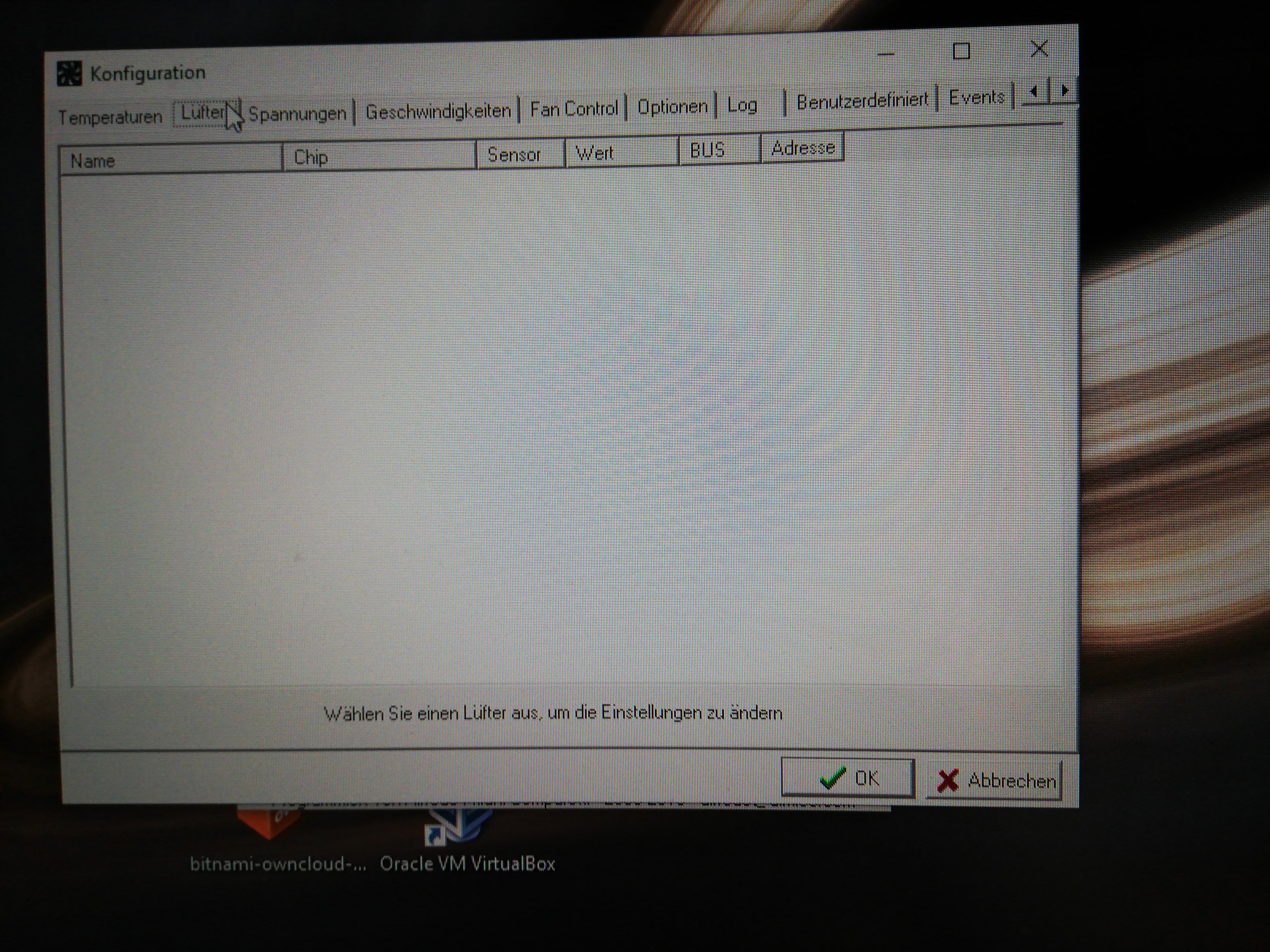

Erstmal danke für eure Tipps 💪... Werde nochmal nach der SpeedFan Konfig schauen!
Nun, leider muss ich sagen, das ich mit SpeedFan null und nichts konfigurieren kann :/ die Bilder sprechen für sich...
Mach mal bitte ein Screenshot vom Startbild von Speedfan - also das was beim Start des Programms als erstes kommt ...
Werde ich heute im laufe des tages tun
