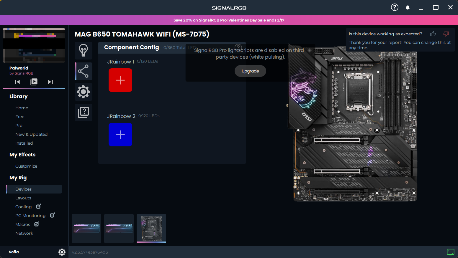

Ich habe es u. a. mit Signal RGB versucht, was volle Unterstützung angeblich hat, allerdings lassen sich auch damit die be quite Sachen nicht steuern (nur das Mainboard und der RAM werden erkannt).

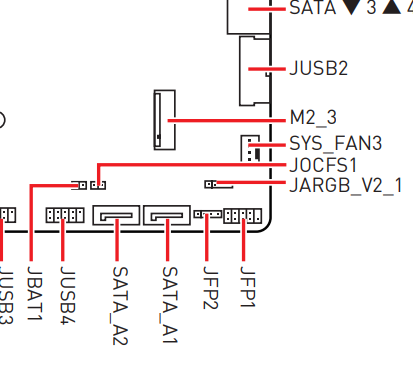

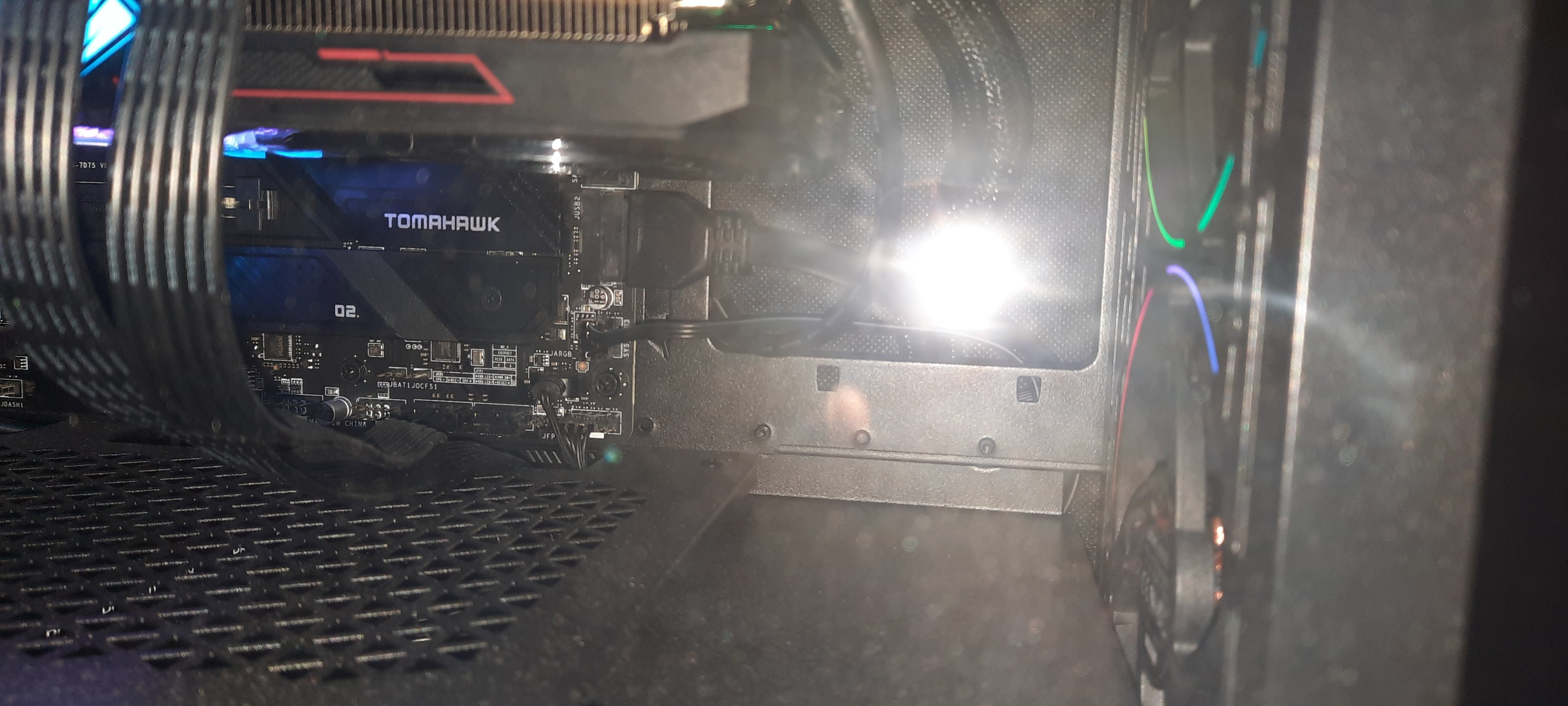

Schraub mal flott das Gehäuse auf und verfolge das RGB Kabel der be quiet! Box mal. Ist dies auf dem Mainboard angeschlossen?

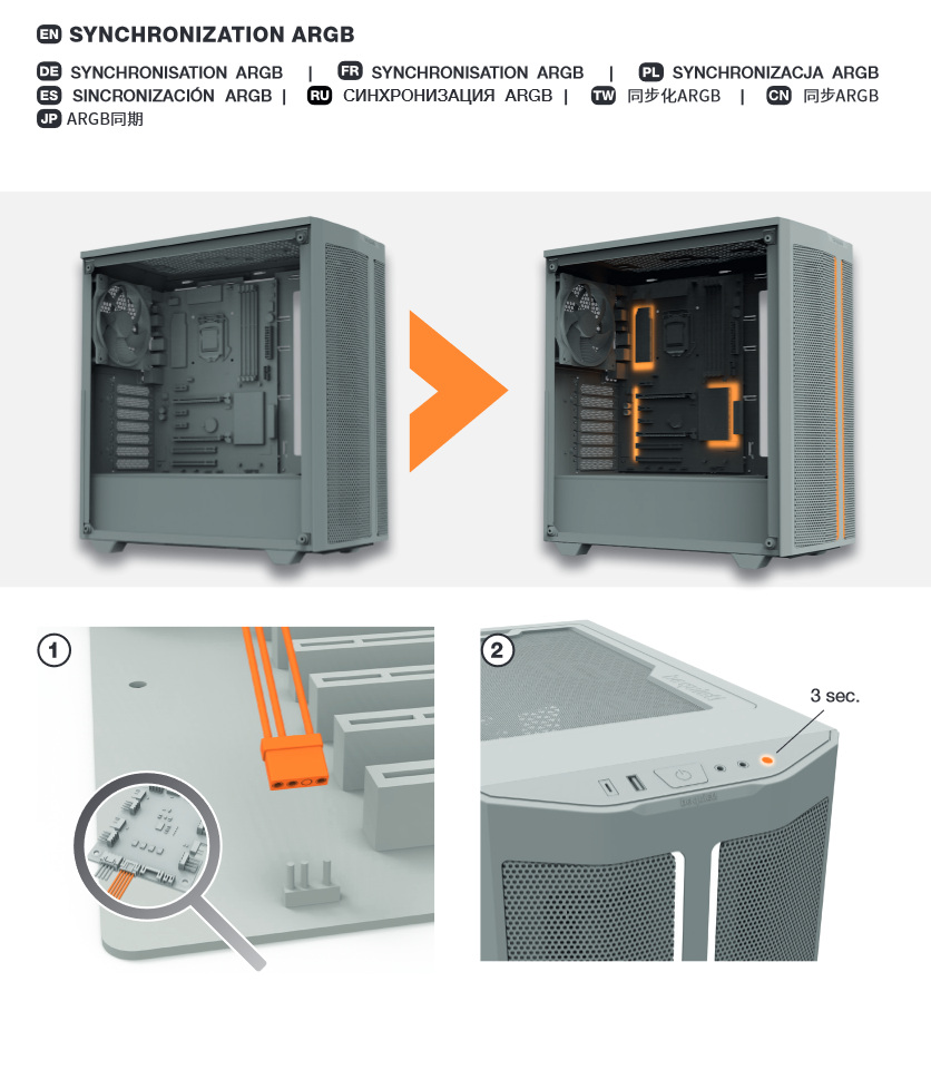

Der RGB-Connector des Gehäuses muss mit dem Mainboard verbunden sein. Wenn das der Fall ist, musst du den RGB-Knopf des Gehäuses drei Sekunden lang gedrückt halten. Dann kannst du die RGBs über die Software steuern.
So wie @CaptainPicard es im Bild dargestellt hat.
Reaktionen: CaptainPicard

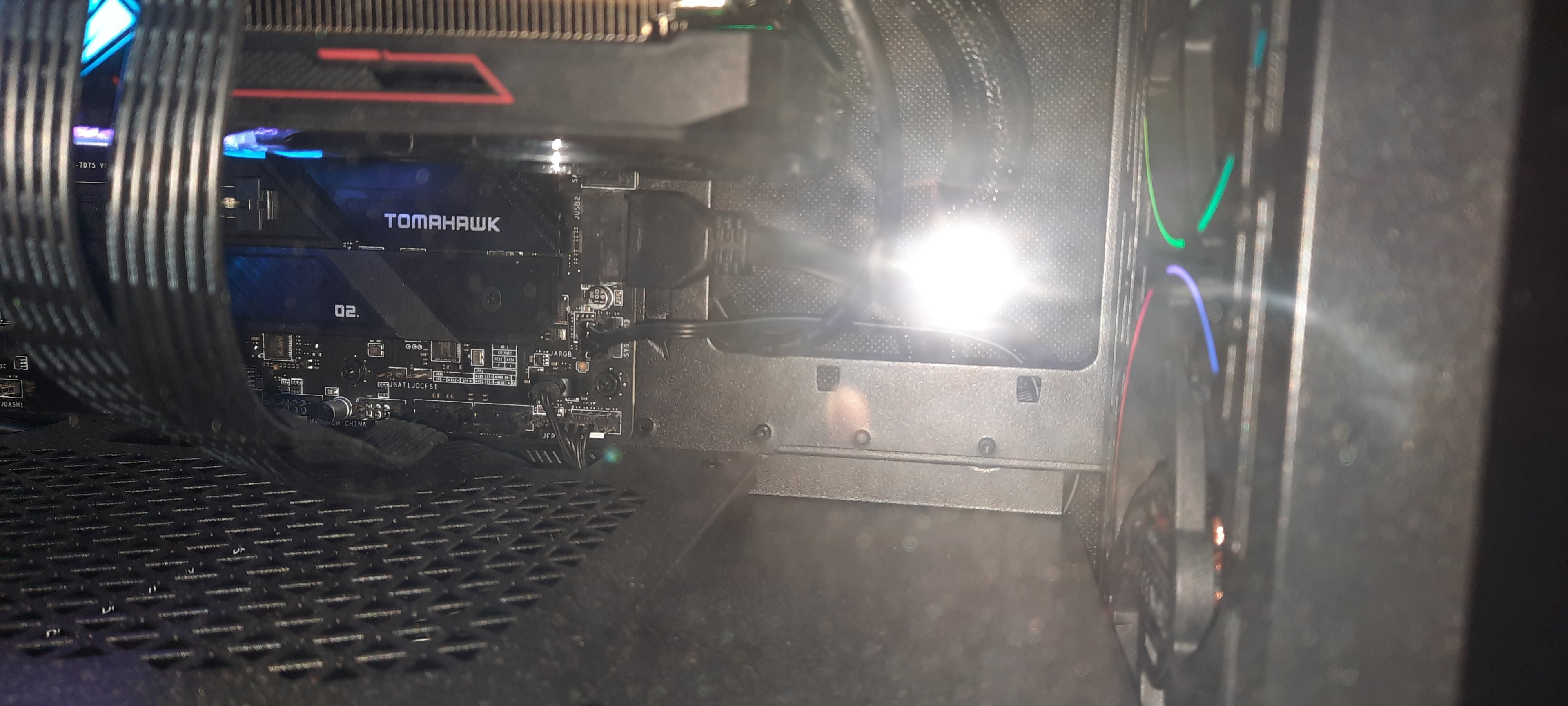

Steckt im Mainboard...

Das Wars! Danke. Es funktioniert. Muss jetz nur noch herausfinden wie ich die RGB von der GPU steuern kann. Danke für eure Hilfe.

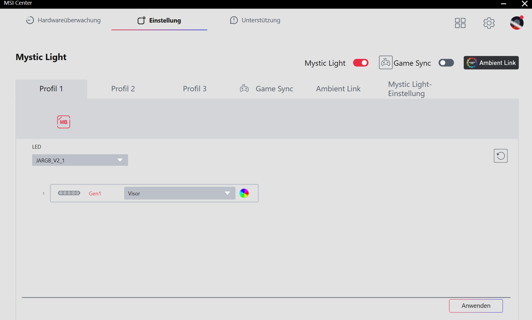

und wenn du nun mal spaßeshalber die Originalsoftware von MSI nutzt (und nicht SignalRGB)? Haut es dann hin?
Produkte werden nicht supportet von MSI, aber ich kann es ja nochmal versuchen...
Funktioniert sogar auch. Ich hab zwar noch nicht verstanden, wie ich jetzt die LEDs einzeln steuern kann, aber trotzdem erheblicher Fortschritt. Bei MSI wird das eifach nur als LED-Strip oder sowas angezeigt
