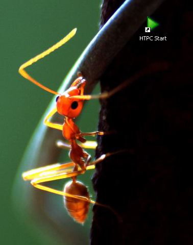

Du kannst der Verknüpfung noch ein stylisches Icon verpassen,
rechte Maustaste auf die Verknüpfung > Eigenschaften, Anderes Symbol..., ich empfehle den großen grünen Pfeil.
Wenn der nicht verfügbar ist, dann gehst du auf Durchsuchen...,
navigierst in das System32 Verzeichnis und wählst die shell32.dll aus, da sind massenhaft Icons drin, auch der grüne Pfeil.
Das ganze sieht dann so aus:
