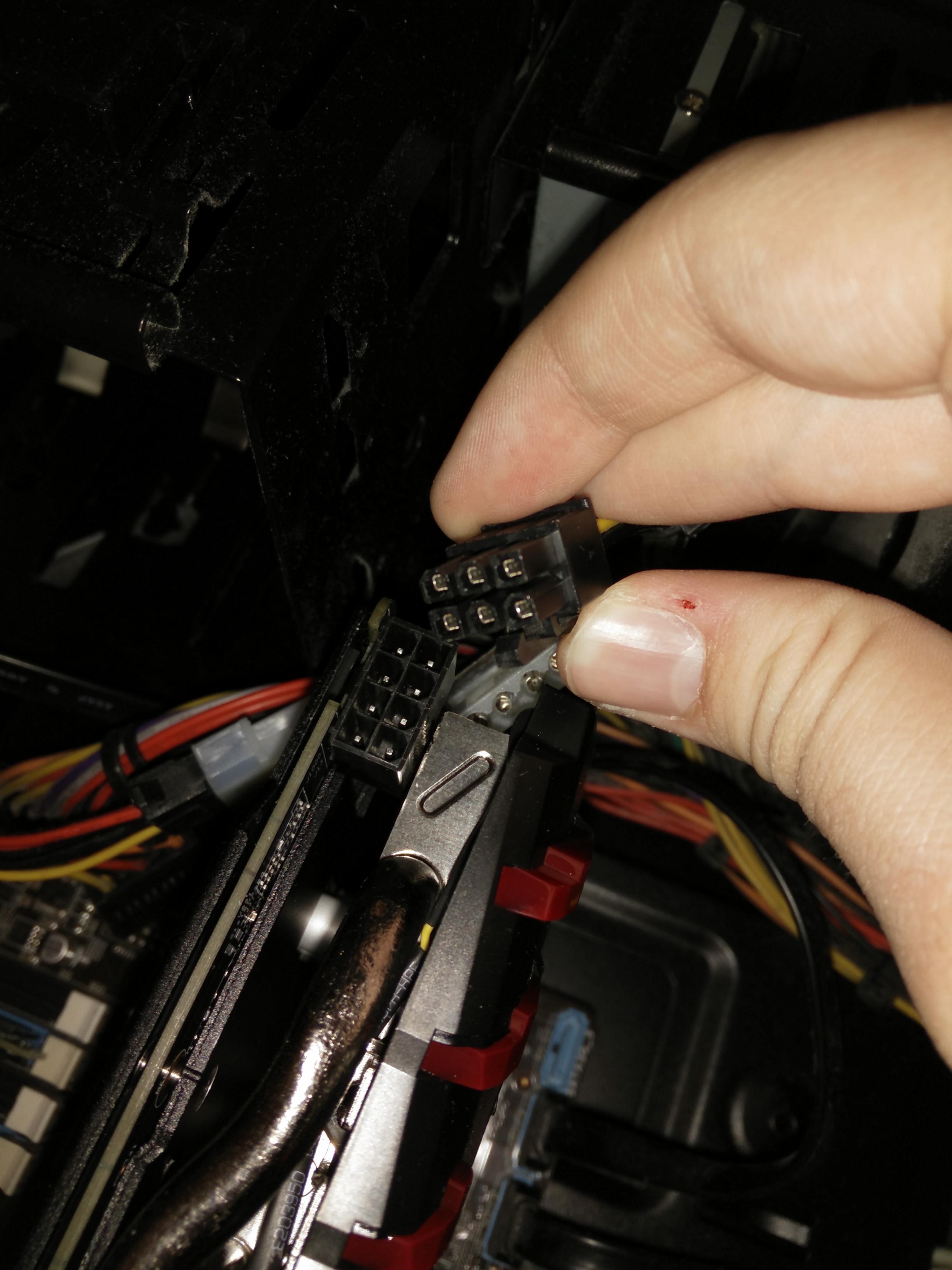

Ich habe hier meine RX480 neu gekauft und wollte die nun einbauen
Ich habe noch ein LC power 500 Watt Netzteil mit vorgegebenen Stromkabeln
Davor hatte ich die R7700 drinnen von AMD
Doch jetzt fällt mir gerade auf das mein altes Kabel nur 6 Pins für den Strom hat, die RX480 aber 8 Pins braucht..
Was kann ich da jetzt noch tun? Gleich ein neues Netzteil kann ich mir nicht leisten :/
Es gibt Adapterkabel für solche Fälle.
Allerdings ist ein Netzteil ohne passende Anschlüsse in der Regel auch nicht für solche Grafikkarten geeignet.

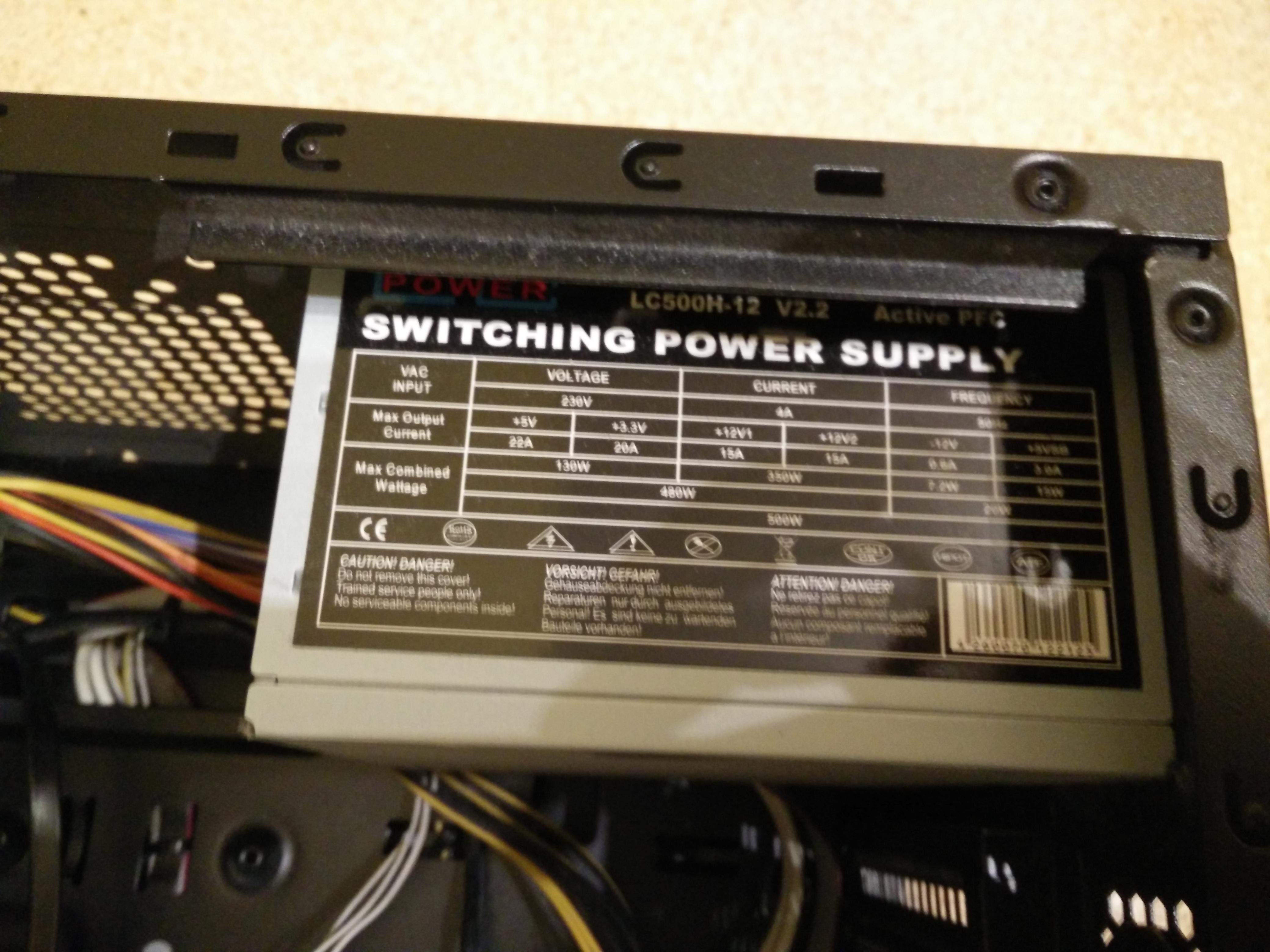

Lade mal ein Foto vom Netzteil (dem Aufkleber) hoch.
Hi,
waren bei der Grafikkarte keine Adapter dabei? Bei vielen gibt es da was. Ansonsten: Adapter kaufen.
Packt dein Netzteil die Karte?

Nein es ist leider kein Adapter in der Packung.. Schon ziemlich schwach das MSI bei einer 300€ Grafikkarte das nicht mit legt...
Aber danke für die Hilfe, werde mir den Adapter bestellen
Rein theoretisch, könnte die Karte auch ohne Adapter laufen ;D
Die letzten beiden Pins sind nur Masse.
Naja, vernünftige Netzteile haben mindestens einen 6+2pin PCIe-Anschluss, wieso sollte MSI also einen beilegen?

Dein Netzteil verfügt lediglich über 2 12V-Schienen, von denen jede auch nur 15A bereitstellt. Ferner würde ich nichteinmal bei hochwertigen Netzteilen zu Adaptern raten. Und deine PSU ist eher am unteren Ende der Skala zu suchen.
Kurz: Ich würde in ein vernünftiges Netzteil investieren. Und mich beim nächsten Mal vor dem Kauf informieren.

Du hast vorher eine 7700er genutzt. Jetzt willst du eine 480 einbauen. Was glaubst du, warum dein Netzteil lediglich einen 6-Pin-PCIe-Stecker besitzt?
Ich rate erneut dringend von Adaptern ab und zu einem vernünftigen Netzteil.

Ein normales Gamingsystem verbraucht vielleicht 250 - 260 Watt MAX !
Also selbst wenn das LCPower ding NUR 380 Watt aus 12V liefert, ist immer noch mehr als genug Luft nach oben.
Kannst natürlich trotzdem mal die restliche Hardware posten
