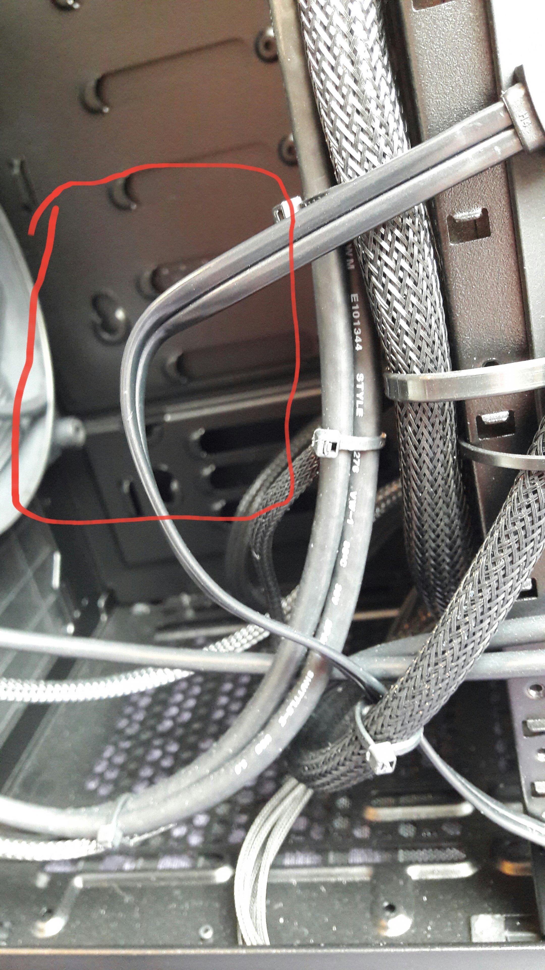

Wie schnell bricht das Kupfer in SATA Kabel
- Ersteller Mabara92

also wenn du es nur so wie auf dem Bild gebogen hast passiert da so schnell nichts.

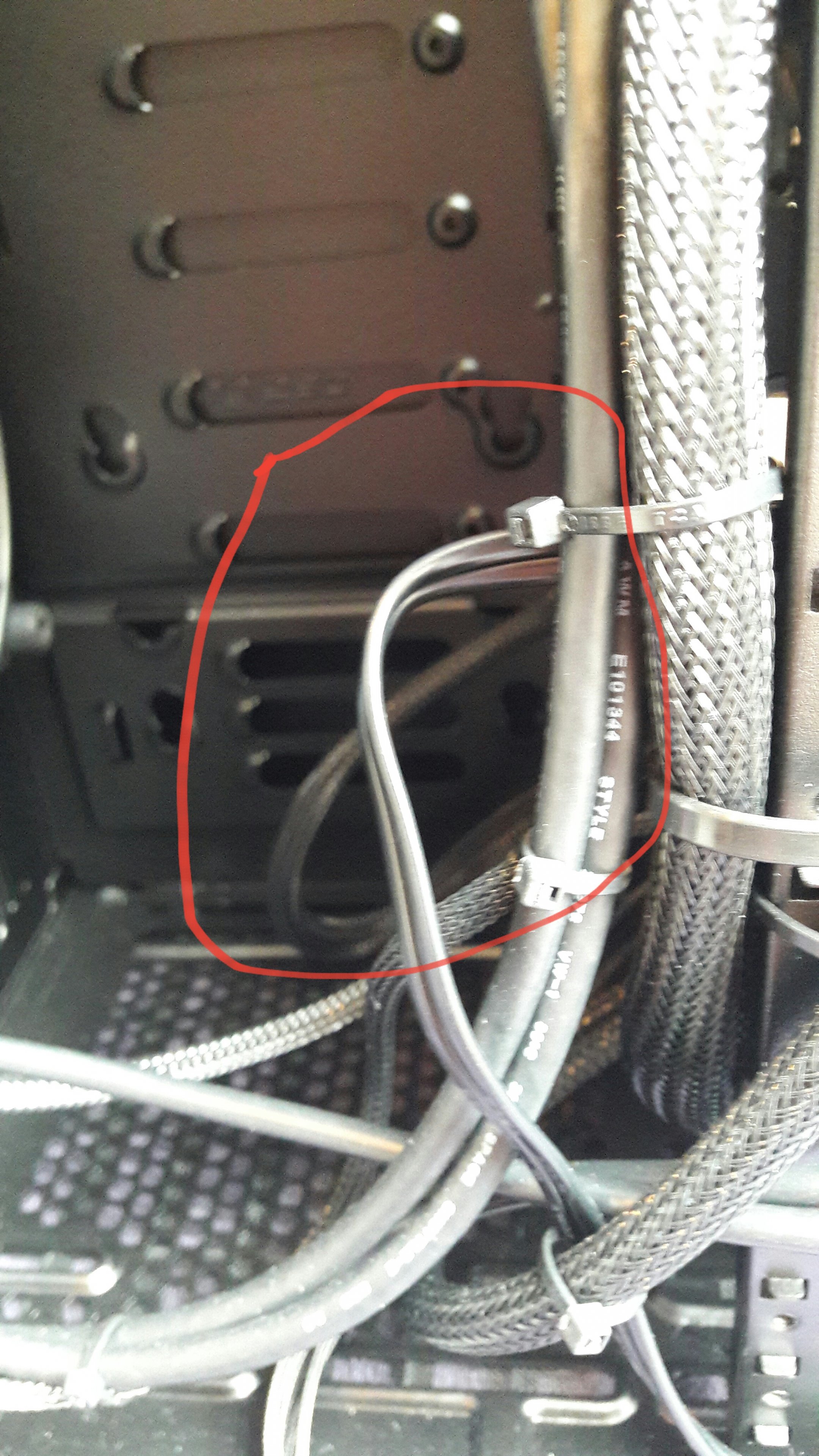

Alles klar danke, macht das eig was wenn das Sata Kabel nicht gerade in die Buchse am MB läuft? Der stecker ist gerade aber das Kabbel macht vor dem Stecker eine biegung, habe ein wenig angst das da drück auf die buchsen ausgeübt wird...
Du verkleinerst ja regelrecht den Biegeradius durch den unteren Kabelbinder.
Das SATA-Kabel gehört unter das dicke gesleevte Kabel.
Aber auch sonst passiert da recht wenig meiner Meinung nach.
Und, der Rohwert vom Attribut C7 bei CrystalDiskInfo des betreffenden Laufwerks sollte 0 sein oder nicht steigen (konstant bleiben).

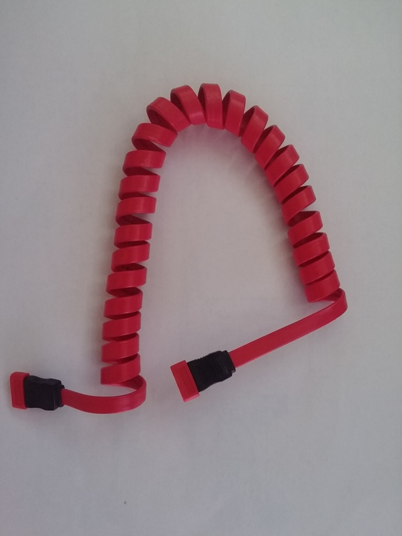

so schnell passiert da nichts, es gibt natürlich zB auch abgewinkelte Kabel oder extra flexible Kabel:

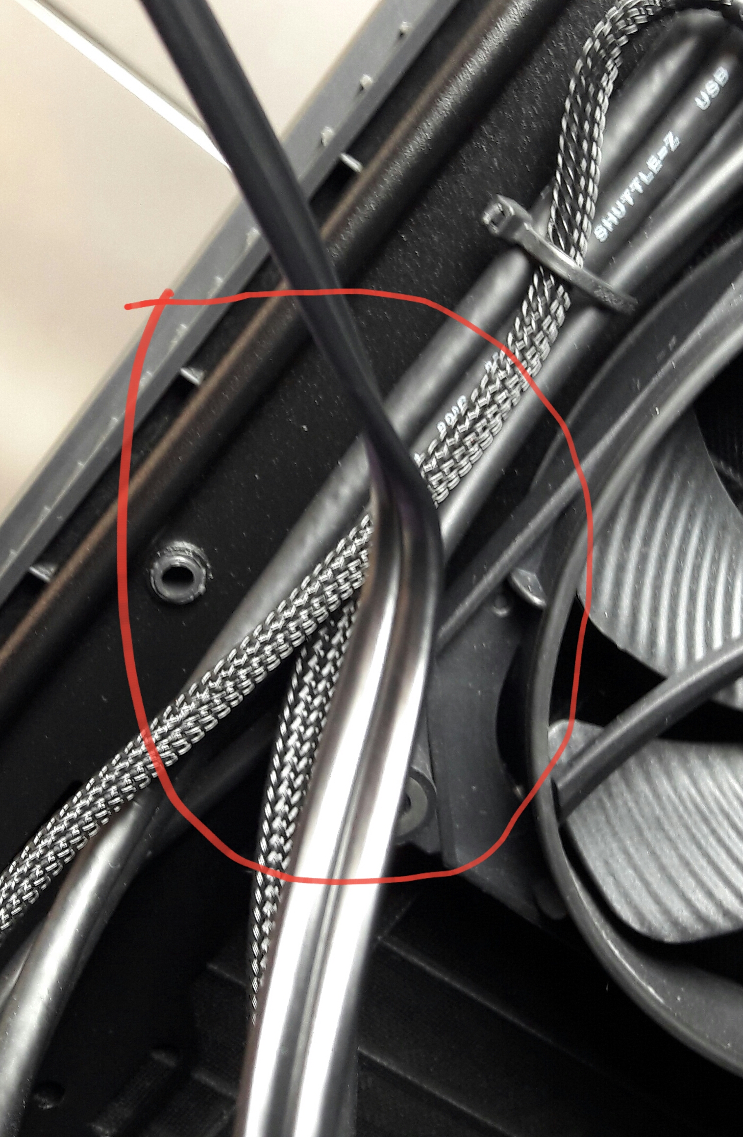

Moin,
entweder flexible SATA Kabel und/oder darauf achten wie man diese verlegt. Es gibt etwas das nennt sich Biegeradius. Wird dieser unterschritten so kann es zu Kabelbrüchen führen. Besonders betroffen sind davon LWL (Lichtwellenleiter). "Normale" Kupferkabel halten in der Regel einiges aus und wenn diese kaputt gehen dann merkst Du das indem das angeschlossene Gerät nicht mehr erreichbar ist. Recht einfach. Am PC hat das meist keine Folgen. Neues Kabel dran und gut.
Gruß
Holzinternet
