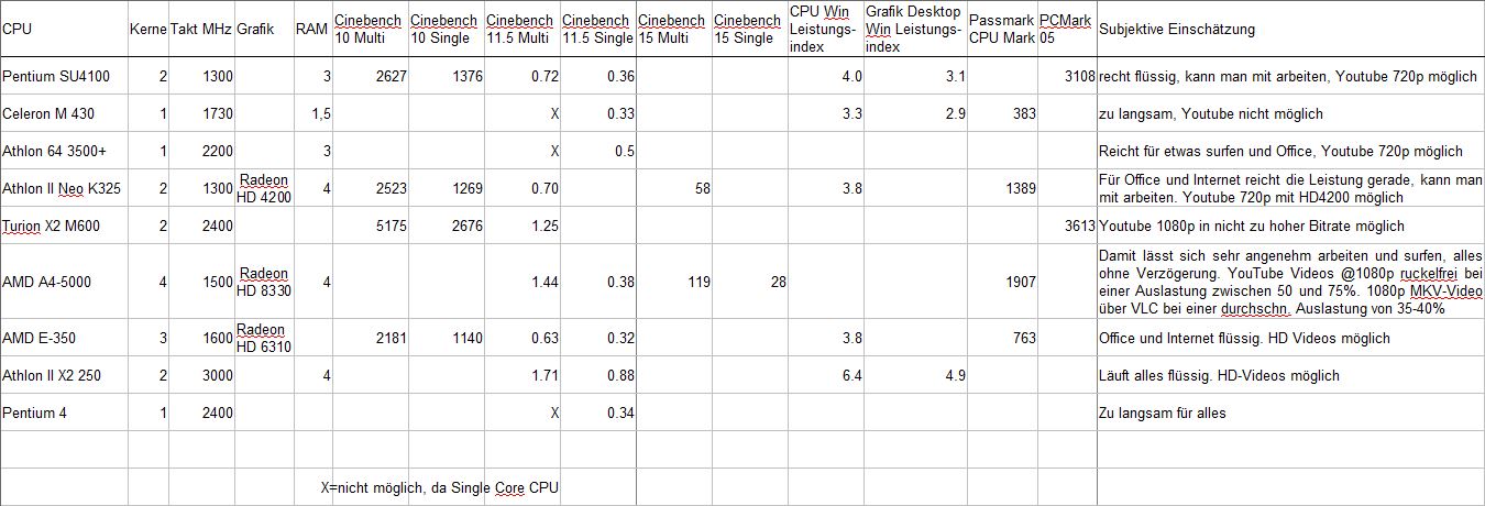

Da geb ich dir recht. Deswegen wäre es gut, wenn du nochmal nen älteren Benchmark als Cinebench 15 laufen lassen könntest. Denn mit dieser Version findet man selten Benchmarks von älteren Prozessoren.
Cinebench 11.5 CPU Scores
AMD Athlon II Neo K325 1.3 Ghz, 4 GB RAM, Radeon HD 4200: 0.70 (Win7 x64)
Intel i3 2100T 2.5 Ghz (2C/4T), 4 GB RAM, Intel HD2000: 2.37 (Win7 x64)
Intel i7 3770K 3.5 Ghz (4C/8T), 16 GB RAM, GTX 670: 7.52 (Win8.1 x64)
Muss noch korrigieren: 1080p läuft auf dem Neo mit leichten Aussetzern, mit 720p aber ruckelfrei. Getestet mit Google Chrome und dem "GoPro: Red Bull Stratos - The Full Story" auf Youtube.
In deiner Tabelle stehen da beim Neo bei Cinebench 10 noch Werte (weiss aber nicht woher Du die hast).
Ich nehme an, dass das Cinebench 11.5 Werte sind!?
Die Cinebench 10 Ergebnisse sind aus nem Test im Internet.

Hab die Tabelle mal auf den aktuellen Stand gebracht. Wie es aussieht, sollte eine CPU in Cinebench 11.5 mindestens 0.5 Punkte (Single Core) erreichen, besser noch 0.6 (Multi Core), damit ein akzeptabler Betrieb möglich ist. Mit 0.7 scheint sogar 720p bei Youtube möglich zu sein.
Dabei macht es nichts, wenn ein einzelner Kern nicht die 0.5 Punkte schafft, solange die CPU mehrere Kerne hat.
Mit Hardwarebeschleunigung durch eine entsprechende Grafikkarte ist trotz einer niedrigen Punktzahl (z.B. beim AMD E-350) Youtube in HD möglich.
Ein paar mehr Benchmarkergebnisse und subjektive Einschätzungen dazu wären trotzdem noch gut.

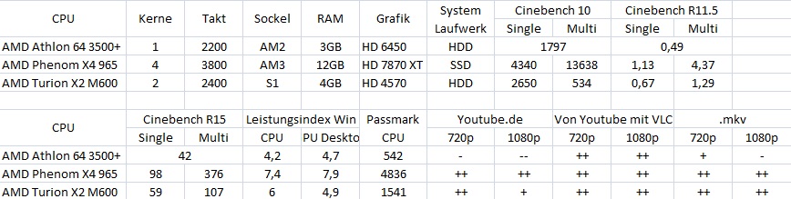

Schlechte Neuigkeiten. Du darfst deine Liste wieder aktualisiern :)
Die Bewertung mit den "+" und "-" sagt folgendes aus:
++: Absolut flüssig ohne jegliche Ruckler
+: Läuft flüssig, ist aber nicht ganz frei von Rucklern
o: Ist okay, flüssig ist aber anders (gab es bei meiner Hardware zufällig nicht)
-: Ruckelt stark
--: Fast Standbild
Die .mkv Dateien waren waren 20 min Videos mit 700MB (720p) und 850MB (1080p)
Edit: Am Samstag folgen wahrscheinlich die Ergebnisse zum X4 9750
:daumen:
Aber guck dir nochmal die CB 10 Ergebnisse vom Turion an. Single hat einen fünf Mal so hohen Wert wie Single.
