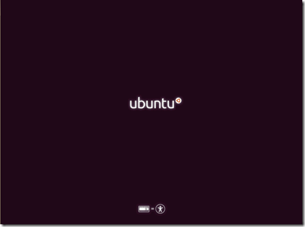

Hi,
da mein Windows oder meine Festplatte wohl den geist aufgegeben hat versuche ich gerade herauszufinden ob die festplatte noch funktioniert und ob ich noch Daten retten kann. Ich hab meine interne Festplatte (evtl kaputt) ausgebaut und meine externe geleert und reingebaut (Samsung Ecogreen F3 1TB) und wollte nun Ubuntu von einer CD starten und dann versuchen daten aus meiner evtl kaputten die ich dann anschließen würde auszulesen. Allerdings weiss ich nciht wie ich Ubuntu zum laufen bekomme. Ich komme bis dahin wo in der mitte "Ubuntu" steht mit einem Lila hintergrund und die Punkte laden. Allerdings passiert da auch noch nach 30 min nichts. Kann mir jemand sagen was ich evtl falsch mache?
MFG
Lekio
Wie lange sollte das denn im normalfall dauern bis ich es gestartet habe? Dann brauch ich nciht immer 30 min warten um immer noch nciht sicher zu sein obs vllt doch geklappt hätte .. ;)
Also bei mir kommt dann, wenn ich ENTER drücke, die Sprachliste und kurz danach das Auswahlmenü:
  • Ubuntu ohne Installation probieren
  • Ubuntu installieren
Nicht länger als 10min. wenn der PC ne Krücke ist :D
Drück auch mal die Tab-Taste bzw. F2 Taste sobald der Ubuntu-Schriftzug mit den Punkten kommt - evtl. bekommst du da mehr Infos. Wenn es nicht geht, dann nimm einfach eine andere Live-CD, z.B. OpenSUSE, Mint, Fedora.
EDIT: Nach spätestens 5 Minuten solltest du Teile des Desktops sehen.
Hängt ja von deinem System und Laufwerk ab, aber länger als 2-3min auf keine Fall.
Aber teste doch die CD mit der dus bis jetzt versucht hast, dann kannst du die als Fehlerquelle ausschließen.
Aber wenns nicht an der CD liegt wirds kompliziert, da Ubuntu ja leider sämtliche Meldungen hinter diesem hässlichen Ladebildschirm versteckt.
