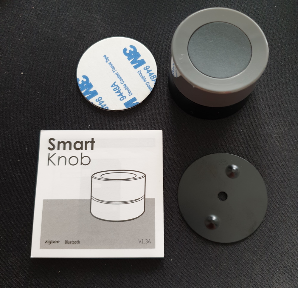

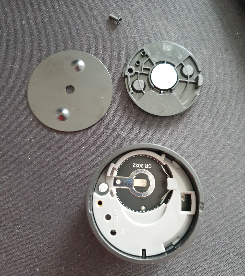

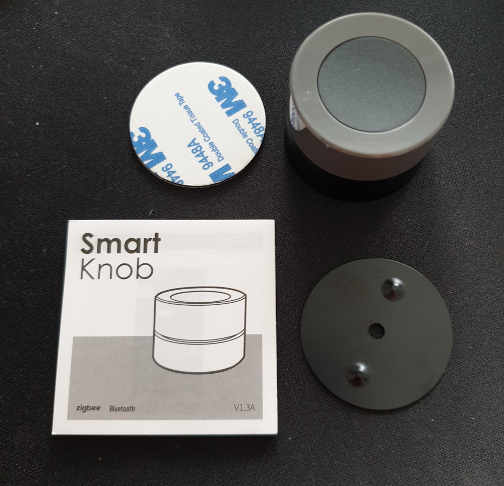

Kurzes Update:
Mein "Smart Knob" fĂŒr die Tuya Plattform ist Anfang MĂ€rz endlich angekommen.
Dabei ist eine eine Metallplatte und ein Klebepad. Der Smart Knob hÀlt per Magnet auf der an die Wand geklebten Metallplatte. Die beiden Hubbel verhindern ein Verdrehen. Eine CR2032 wird benötigt, liegt NICHT bei.
Der Smart Knob hat 2 Modi: Remote Mode und Scene Mode
Im Remote Mode verhĂ€lt sich der Smart Knob wie eine Fernbedienung fĂŒr eine vorher zu definierendes Leuchtmittel oder eine Gruppe von Leuchtmitteln. An/Aus, hell/hunkel.
Laut Anleitung soll auch eine Farbsteuerung möglich sein durch gedrĂŒckt halten und drehen. Ich habe nur 1 Leuchtmittel das bunt kann. Da geht es nicht. Man kann nur per gedrĂŒckt halten in einen Farb-Cycle Modus wechseln.
Um in den Scene Mode zu wechseln muss man den Button 3x drĂŒcken, ich wĂŒrde mal sagen innerhalb von weniger als einer Sekunde.
Im Scene Mode kann man dem Smart Knob wie einem normalen Zigbee Taster 5 Funktionen zuweisen.
Klick, Doppelklick, DrĂŒcken+Halten, Drehung rechts, Drehung links.
Wichtig ist hierbei, dass man der Szene einen eigenen Namen vergibt. Das speichern mit dem automatisch erstellten Namen schlÀgt bei mir manchmal fehl.
Was leider nicht geht, ist eine stufenlose Rollladensteuerung. Man kann zwar einstellen "1 Klick Drehung rechts = 1% Rollladen hoch", aber in der Praxis funktioniert es nicht, dass man einfach solange dreht, bis der Rollladen auf der gewĂŒnschen Position ist.
Auch mit 10% Schritten funktioniert das nicht richtig. Es wird keine Befehlswarteschlange erstellt und abgearbeitet, sondern alles wird sofort ausgelöst und ĂŒberschreibt den vorherigen Befehl.
Bei der Dimmung funktioniert das aber ganz okay und dafĂŒr ist das ding ja auch gedacht.
Beim zurĂŒckwechseln vom Scene Mode zum Remote Mode wird oftmals die "Klick" Funktion ausgefĂŒhrt, wenn man nicht schnell genug ist.
Fazit: Als Dimmer gut, als Szenenschalter gibts besseres.
