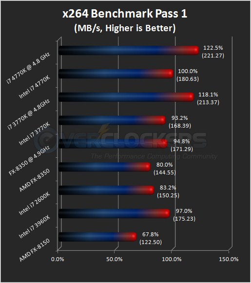

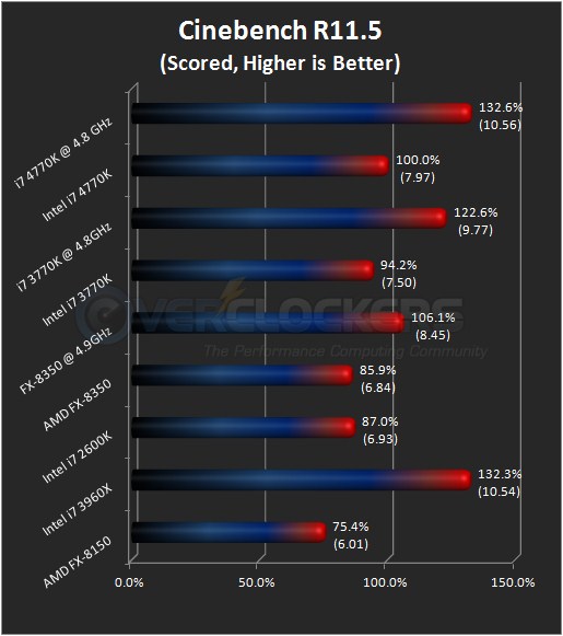

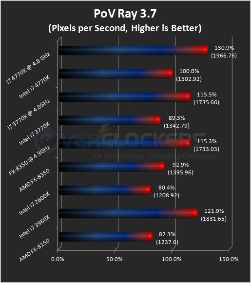

Quelle. Da gibts noch deutlich mehr Tests, hab nur mal 3 rausgenommen.

Nehmen wir mal den Cinebench 11.5 Benchmark. Ein 4770K bzw. der Xeon schaffen @stock ca. 8 Punkte.
Der 4770K mit 4.5 GHz erreicht ca. 10 Punkte, was einer Mehrperformance von +25% entspricht.
Geht man von der aktuellen Entwicklung aus, das die CPUs von einer Generation zur nächsten nur ca. +10% anwachsen, könntest du deinen übertakteten 4770K ca. 2 Jahre länger nutzen.
Mit anderen Worten: In 2 Jahren wird es dann vermutlich erst einen Xeon geben, welcher dann @stock die 10 Punkte im Cinebench 11.5 erreicht und dann deine Videos genau so schnell rendert wie dein jetziger i7-4770K @4.5 GHz.
