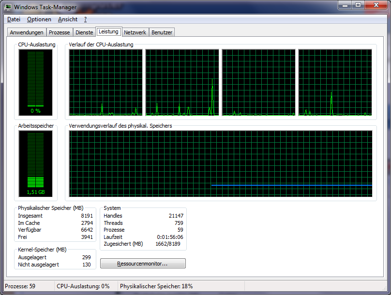

huhu, folgendes was mich verwirrt:
also dort sieht man den ramspeicher insgesamt 8xxxMB...was bedeuet nun "im cache" "verfügbar" und "frei" ?? da stimmt doch was nicht, wenn oben drüber steht, dass 1.5gb verwendet sind, klar für windows unso, und unten steht dann, dass 1,7gb frei sind von den 8gb !?
mfg
Du hast 6,6 GB verfügbaren Arbeitsspeicher für Anwendungen. Davon sind 5,0 GB für Cache Algorythmen wie Superfetch belegt und 1,6 GB sind komplett frei.
Kommt nun eine Anwendung die mehr als 1,6 GB braucht reduziert sich die Cachegröße.
1,4GB sind von Windows belegt. (siehe Statuszeile: Physikalischer Speicher :18 %)
Wobei ich einfach mal vermute das du Hybrid SLI o.ä. aktiviert hast welches sich gern mal 512 - 1024MB DDRII / III reserviert. Und zwar so feste reserviert das Windows sich diese unter Last auch nicht einfach so "klauen" kann wie es beim Cache der Fall ist.
Daher auch die Konstant hohe Auslastung.
gruß

Um auf deine Frage zu kommen, wenn du auf Ressourcenmonitor klickst und dann auf Arbeitsspeicher, dann ist es besser ersichtlich was was ist.
ahja, ok, also 6,6gig sind generell verfügbar,weil 1,4 ja durch windows schon belegt sind...was macht das jetz für einen unterschied ob ~5gig im cache sind, oder durch deaktiviern der auslagerungsdatei nur ~3gig wie bei poster #12?? was bringt die auslagerungsdatei überhaupt?

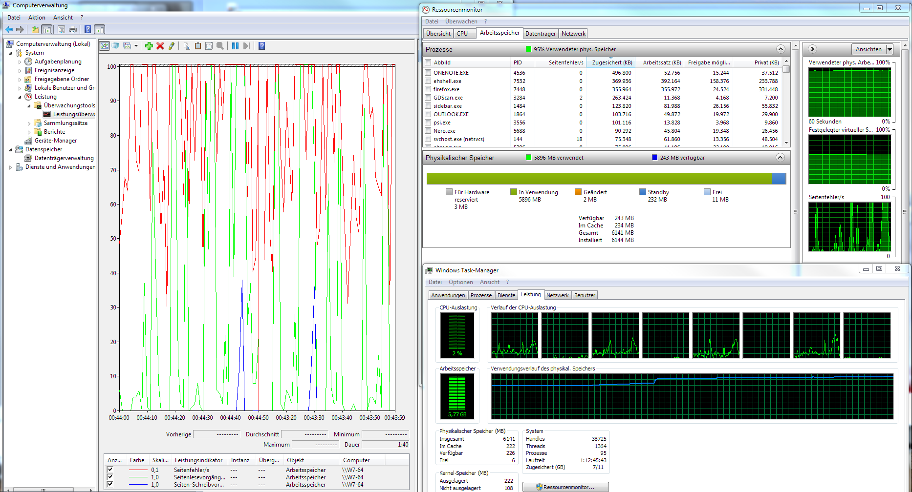

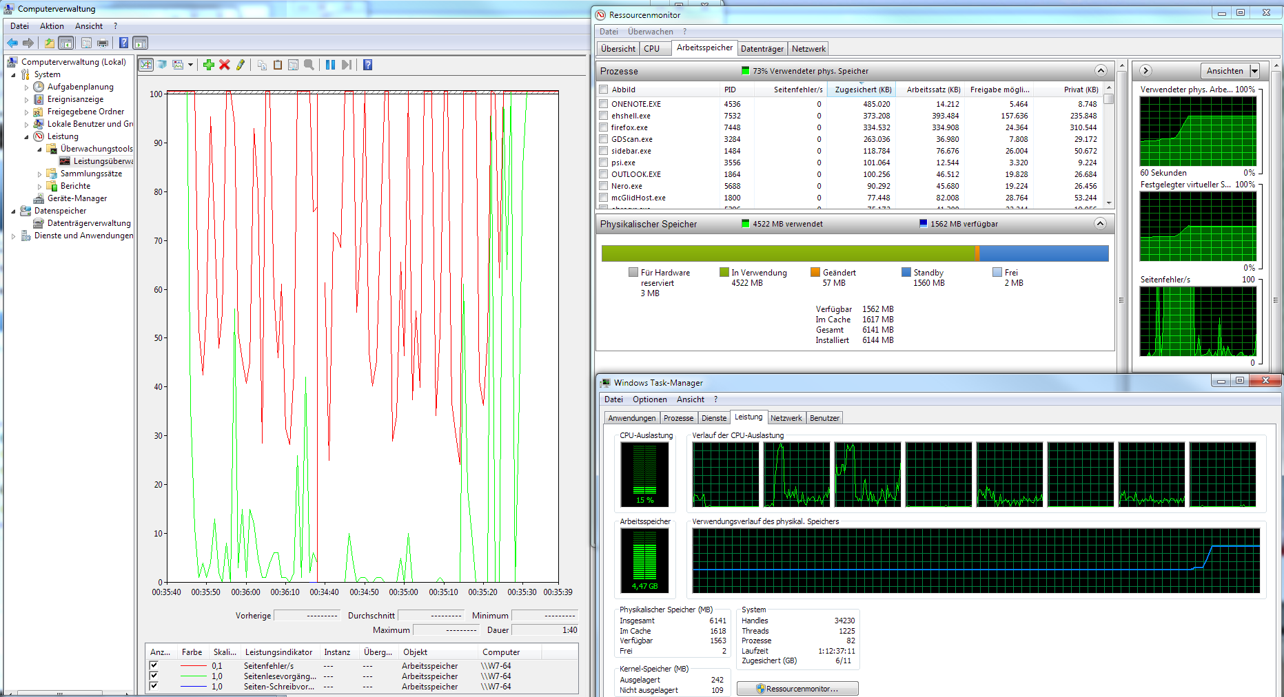

Ich muss da auch immer schmunzeln wenn Leute sagen "Juhu von den 6GB sind nur 1,25GB belegt". Dabei ist leerer Speicher sinnloser Speicher. Microsoft hat sogar unter dem Ressourcenmonitor -> Arbeitsspeicher eine grafische Darstellung der Belegung des Arbeitsspeichers. Anhand der Seitenfehler/s sieht man ob eine Adresse im Arbeitsspeicher ist oder von der Festplatte nachgeladen werden muss.
Unter Computerverwaltung -> Leistung -> Leistungsüberwachung kann man sich mit dem grünen "+" aus Arbeitsspeicher die Seitenlesevorgänge und auch Seitenschreibvorgänge anzeigen lassen. Also ich sehe da keine Seitenschreibvorgänge, auch wenn ich alle Programme auf mache die ich habe. Das ich natürlich Seitenlesevorgänge habe ist klar, was nicht im Speicher ist muss von der Platte gelesen werden. Ich habe mich richtig anstrengen müssen, dass ich doch ein paar Seitenschreibvorgänge provoziere, genau dann, wenn der Speicher halt voll ist (Bild 2).
Ich hoffe das richtig zu interpretieren.
