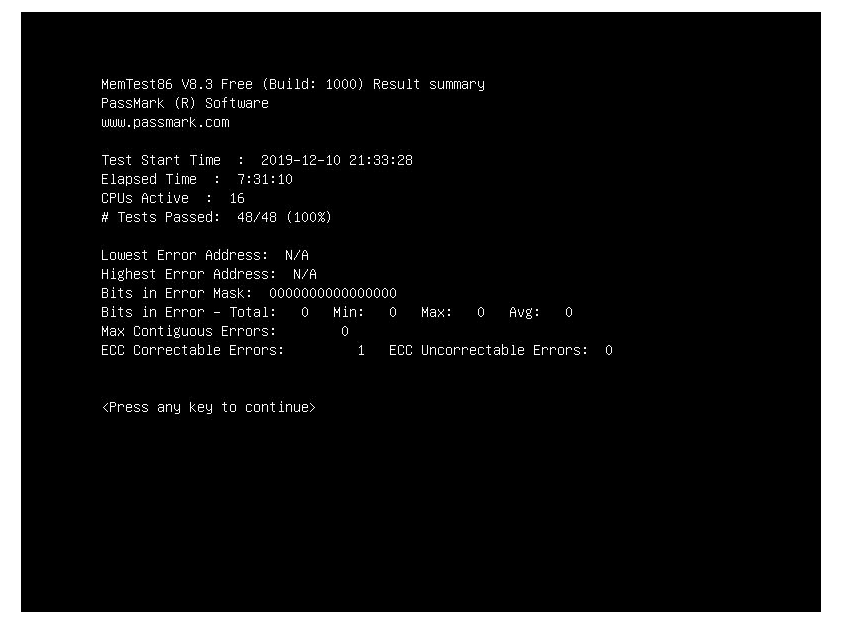

Gut ich versuch nochmal nen Pass damit (mit ECC aktiviert), muss nur erst ne ISO fürs IPMI-Interface daraus machen.

Also der Test ist auch "erfolgreich" durchgelaufen, mit einem korrigierten Fehler. Von der Fehleranzahl kann das schon hinkommen auf 7 Stunden. Ich glaube ich teste trotzdem nochmal beide DIMMs einzeln.
EDIT: Hab den 10. Test nochmal gestartet und nach 3min schon 5 Fehler. Seltsam.
