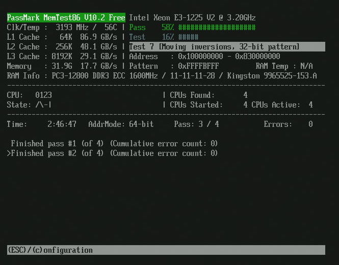

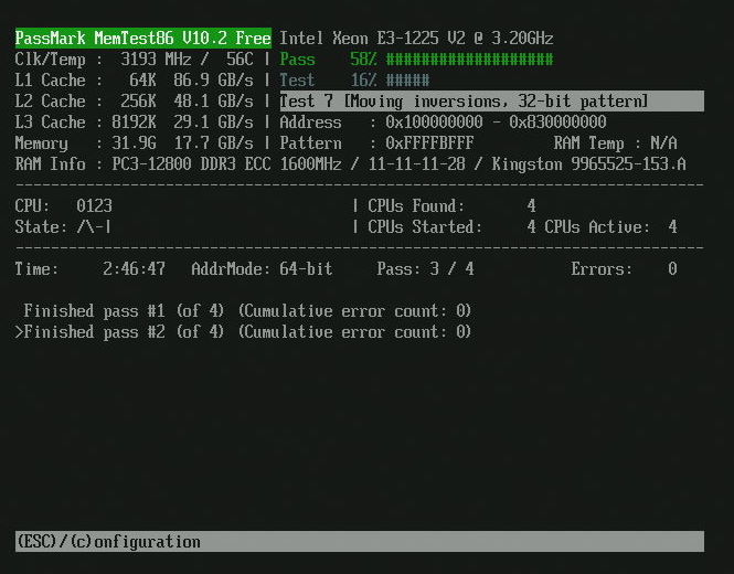

Memtest86 10.2 lief fehlerfrei durch (4 Duchläufe komplett)

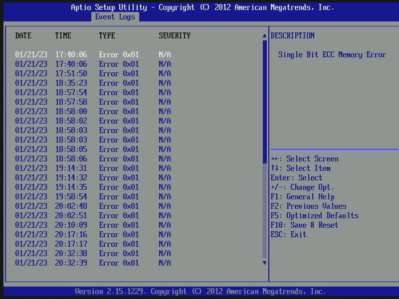

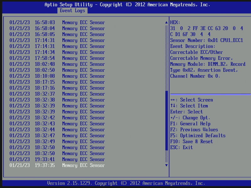

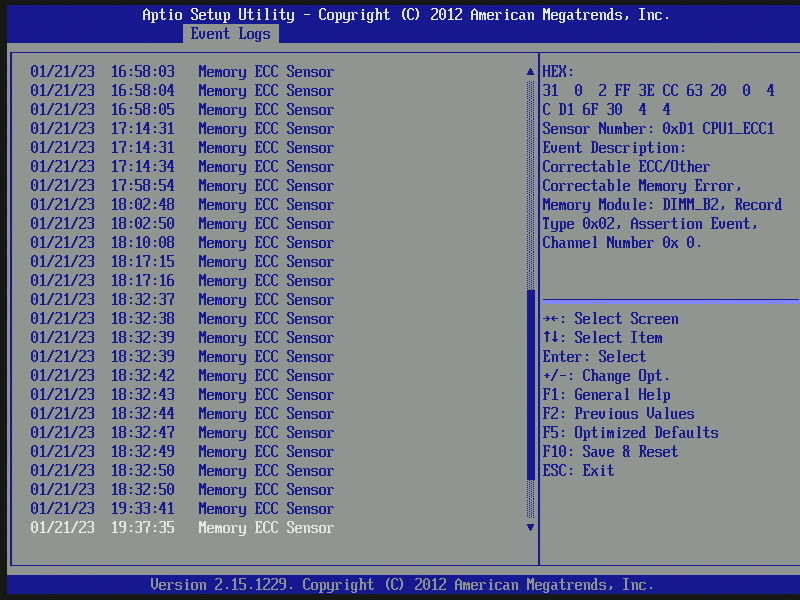

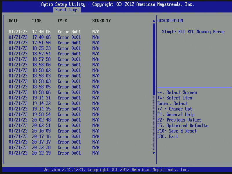

Allerdings im Bios war dann folgendes zu sehen
Für ECC RAM scheint MemTest86 also nicht unbedingt immer zu funktionieren - obwohl das SMBIOS gefüllt war mit Meldungen

Der C204 ist zumindest damals bei 1155 Sockel vermutlich der Standardchipsatz bei 1-CPU Xeon basierten Servern gewesen, zwar ne Weile her aber trotzdem..... (die passenden CPUs sind ja bereits 22nm mit PCIE 3.0) also auch nicht sooooo uralt.
Naja muss ich halt was anderes suchern damit ich das evtl per Script ab und zu auslesen kann es ist ja offensichtlich im BIOS gespeichert.
Und so lange bis ich was gefunden habe, mit dem sich das Auslesen lässt halt ab und zu im BIOS nachsehen - hab mal den laut BIOS defekten RAM ersetzt.
Hehe habe bisher halt immer nur mit MEMTest etc gestestet und gedacht och jo die finden das schon, bin da nur zufällig in die SMBios Event logs reingegangen - war ja auch nix Auffälliges im Betrieb, geloggt im BIOS wurden auch immer nur korrigierbare 1 Bit Fehler, andere gab es nicht
