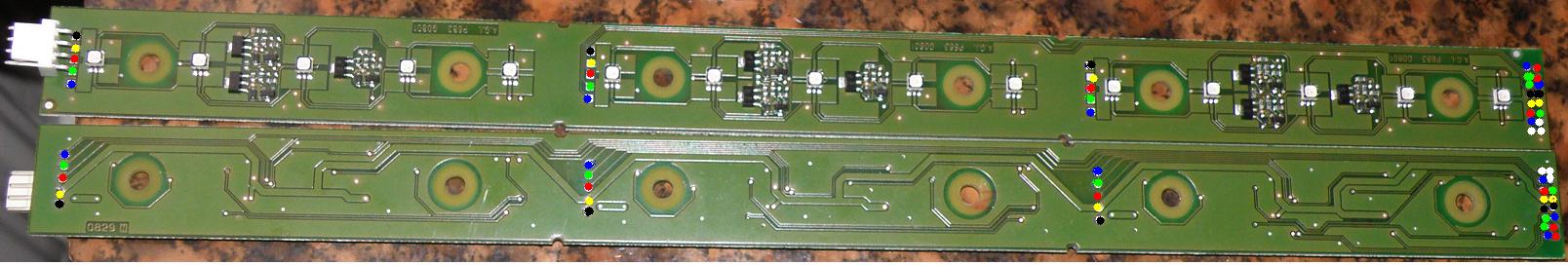

Ich hab bei der Arbeit 2 Dieser LED Panels gefunden die in den Geräten in 3 Farben leuchten...
http://xs231.xs.to/xs231/08395/led_panels152.png
das sind vorder und Rückseite...
die dinger leuchten normal (bei der Arbeit) in Weis (leicht bläulich angehaucht)
so bei mir an dem Lüfteranschluss (12V) Rot...
2 Pins werden dort und bei mir benutzt !!mehr nicht!!

3 Farben, 3 Treiber pro 5er block, 3 Eingänge .....
wenn du nur einen Eingang anschließt dann ist es logisch das du nur eine Farbe hast.

Hatte unrecht, wird warscheinlich durch die 2 (3) Signalleitungen gesteuert.
häng da mal zusätzlich 5V dran und schau was passiert. (wen nix passiert dann mit 12V Testen)

ein größeres bild von einem Transistor teil wäre nicht schlecht.
ach ja mit 2 Ampere fackelst du Deinen Lüfteranschluss ab.
also häng das ding an das Netzteil.

Wie es derzeit aussieht:
Durch die beiden Pins du du Ursprünglich angeschlossen hast bekommen alle Treiber Strom, die LEDs sollten alle aus sein.
(wieso sie Rot leuchten kann ich dir [noch] nicht sagen) (eventuell Hochohmig +Kapazitäten)
Durch anlegen von 12V auf eine Signalleitung Steuern die entsprechenden Treiber durch--> die LED Leuchtet.
mit dem Stecker den du derzeit verwendest kannst du aber nur das 1. Segment ansteuern (5LEDs)
um alle Steuern zu können musst du entweder den Stecker Rechts verwenden, oder die anderen 2 Stecker (wie der Linke aber 5polig) anschließen.
um die Funktion zu Testen kannst du einfach mal auf die Signalleitungen nach und nach 12V geben. dann siehst du ob alles so Funktioniert.

Gelb: +12V
Blau: Blau eben
Rot:...
Grün:...
Schwarz: masse
am rechten Stecker sind alle Signale vorhanden.
Ich würde diesen verwenden. (Stiftleiste oder "Flachbandstecker") RM 2,54
