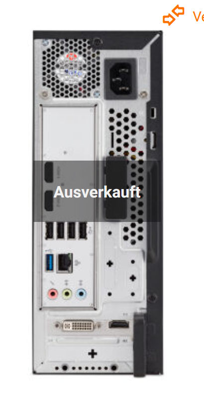

Ist es dieses Gerät?
Wenn ja: Lass es...
Aspire XC-780 scheint für mich das Modell selbst zu sein, oder?
https://www.notebooksbilliger.de/acer+aspire+xc+780
Reaktionen: bakur10 und Tzk
Du meinst dass dein PC Modell so heißt, nicht das MB. Welche Ausgabe davon hast du denn?
edit: wenn es das ist wie oben dann ist der Slot Low Profile. Dann wirds eh eng usw usw.

Was steht denn auf dem Netzteil drauf? Wie viel Leistung hat es? Falls es sich um den PC handelt der oben gezeigt ist, dann wird dort keine GTX 1060 reinpassen. Denn dein PC unterstützt so wie es aussieht nur halbhohe (low profile) Grafikkarten.

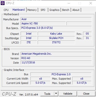

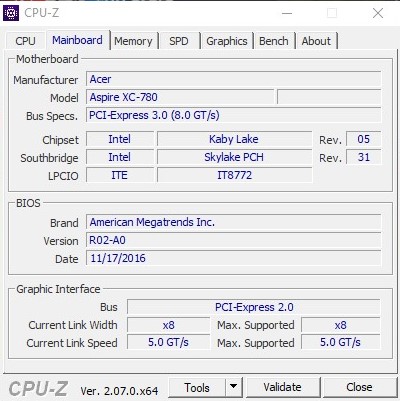

naja einen besseren pc möchte ich gerad nicht kaufen aber ich hätte gerne 32 gb ram und die oben geschriebene grafikkarte damit ich mal wenigstens die spiele ab "2017" genießen kann aber falls gtx 1060 schlecht für den pc wäre, welche grafikkarte sollte ich eher kaufen?

Wofür die 32 GB und warum eine 1060? Kannst du das auch mal anführen?
Und du hast nicht bestätigt ob das da deinem Modell entspricht. Denn Low Profile Grafikkarten sind eh nicht mehr verbreitet. Es läuft eher auf den Tip heraus es zu lassen. Der RAM wird wahrscheinlich gehen. Die Grafik mit grooooooßem Fragezeichzen.
