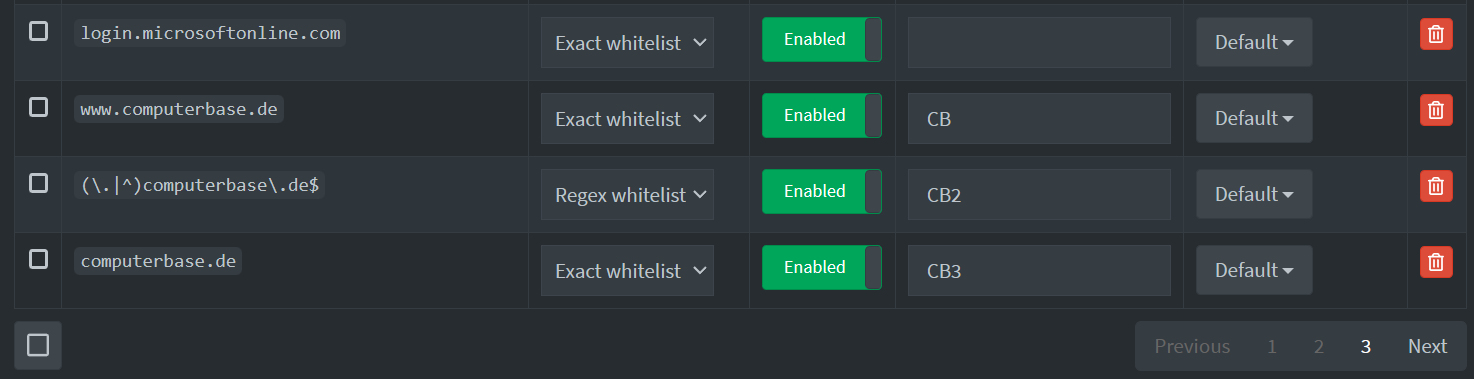

ich nutze pihole um Werbung auf allen Geräten zu blockieren (Sonst keinen Werbeblocker-Addin im Browser). Hatte aber CB in verschiedenen Varianten immer in der Whitelist:

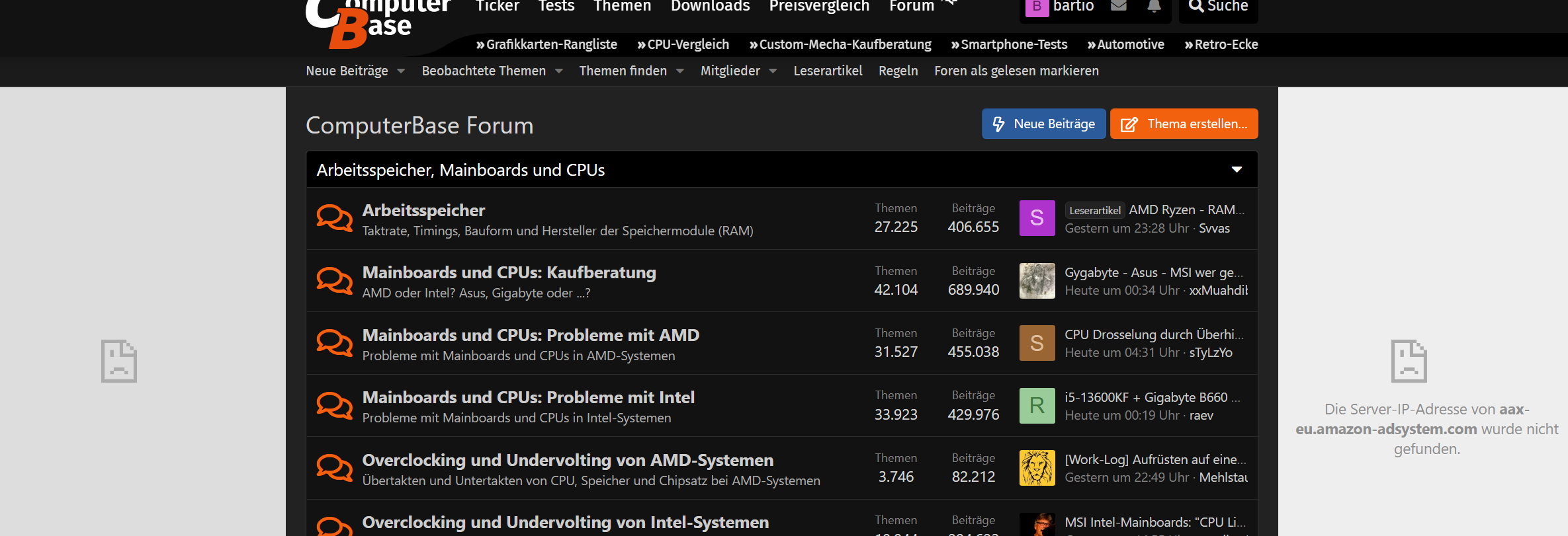

Dennoch wurde mir nie Werbung angezeigt (Egal ob FF, Chrome oder Edge) und Seiten sahen oft so aus (oder die Platzhalter waren gar ganz weg):

Hi
Schau Mal im Log nach , vorher zur besseren Übersicht lösche die Logs einmal komplett bei den Einstellungen.
Und lade CB Mal wieder , dann siehst du wieder im Log was Geladen oder Blockiert wird.
Natürlich auch drauf zu achten ist , falls du zusätzlich noch einen Browser AdBlocker nutzt , wird schnell Mal vergessen wenn man das Pihole nutzt !

bartio schrieb:
Und wenn ich die Google-Ads blocke (was heutzutage leider reine Notwehr ist imho), bekommt CB doch so oder so keinen Cent, egal wie oft ich computerbase.de freigebe. oder?
korrekt. solange Computerbase die Werbung nicht von eigenen Servern ausliefert, sondern von einem AD-Service wie Google, wird das so nichts.
Reaktionen: Yesman9277, bart1983, evilhunter und eine weitere Person
Schon allein aus Sicherheitsgründen würde ich Werbenetzwerke und deren Domains weiterhin blockieren. Es kam schon öfters vor, dass auf diesen Wegen Malware verbreitet wurde.
Reaktionen: -=:Cpt.Nemo:=-, netzgestaltung, Helge01 und eine weitere Person
Da die meiste Werbung nicht direkt von den Servern der aufgerufenen Webseite kommt, wird das schwierig mit pihole. Bei AdBlock kann man das Blocken für bestimmte Webseiten freischalten. Das funktioniert, weil es im Browser läuft. pihole läuft aber extern und filtert einfach nur die DNS-Abfragen, da funktioniert das nicht.
Reaktionen: bart1983 und spcqike
ComputerBase hostet die Werbung nicht selbst. Daher hast du bei DNS-Blocking keine Möglichkeit die Werbung zu erlauben.
E: Außer du lässt den Werbeserver, den CB verwendet, zu. Würde aber auch bedeuten, dass du diese Werbung von diesen Werbenetzwerk auf allen Webseiten zulässt.
