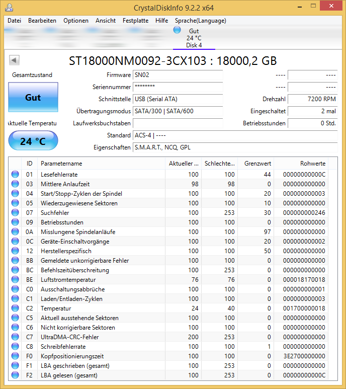

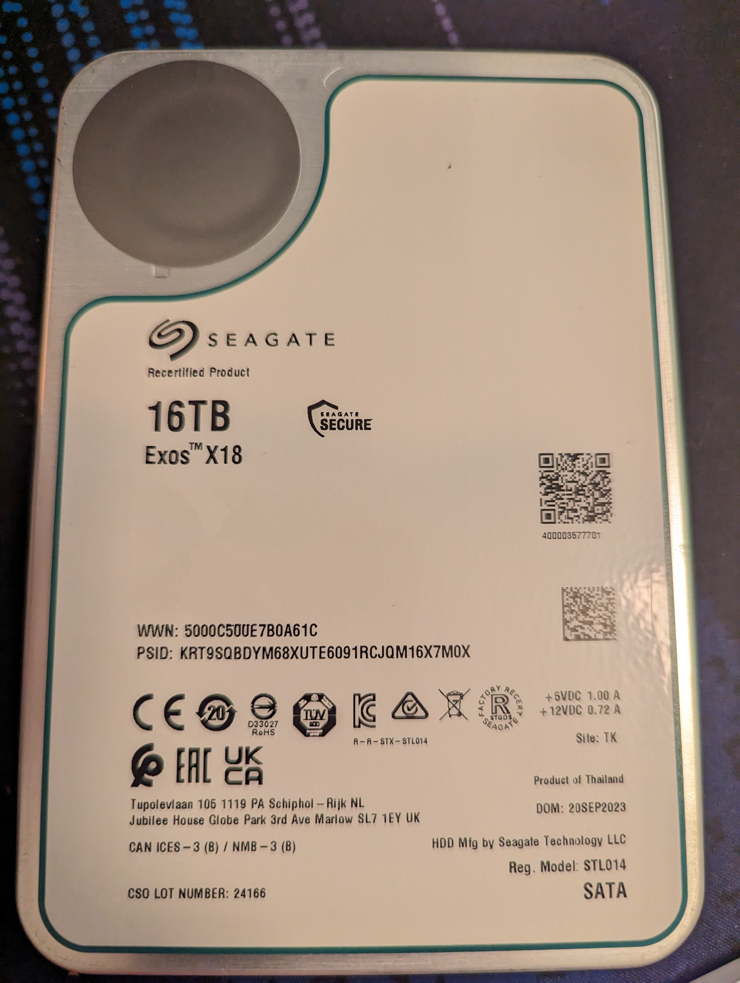

Jop, Platte ist da. Steckt schon in Syno und macht dort den Erweiterten SMART Test.
Mir fehlt leider das Externe Gehäüse um sie Ausgiebiger zu Testen und an meinen Desktop will ich sie nicht klemmen bzw keine Lust den 4 Tage laufen zu lassen :)

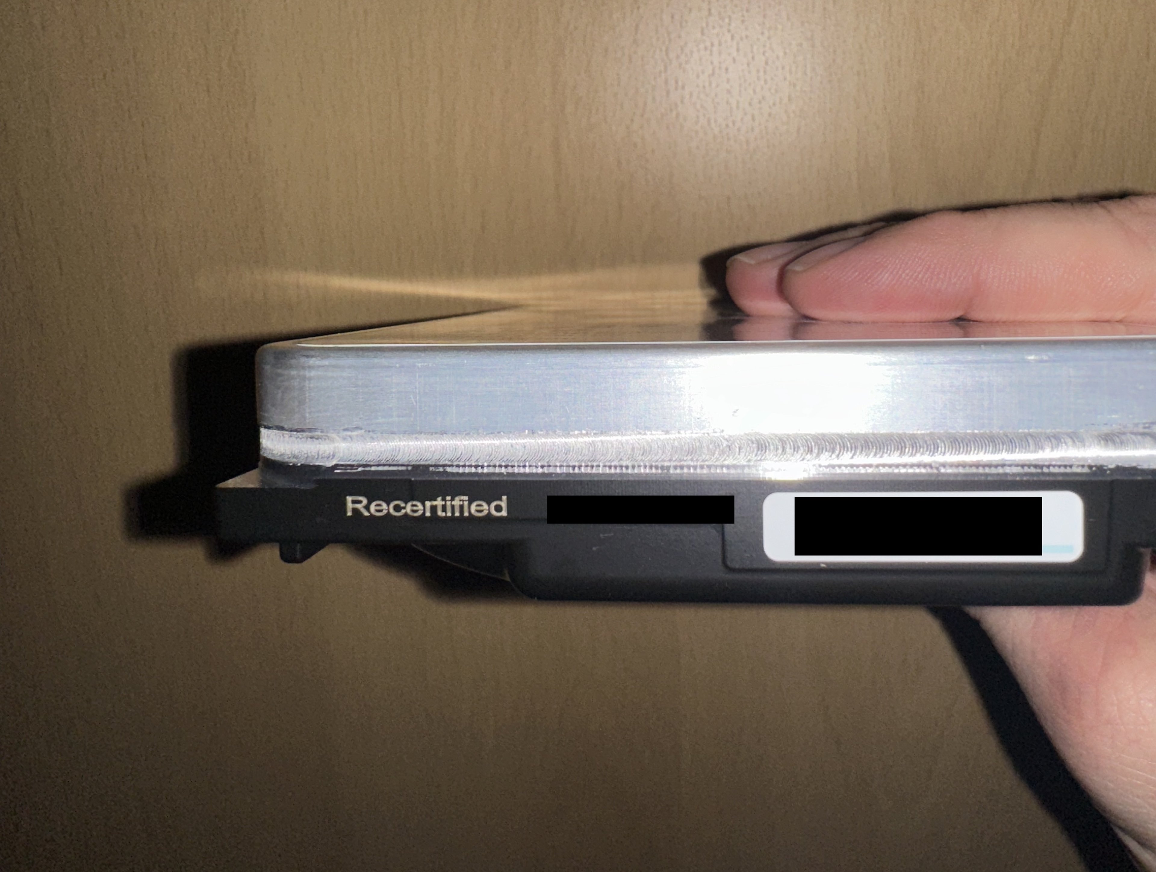

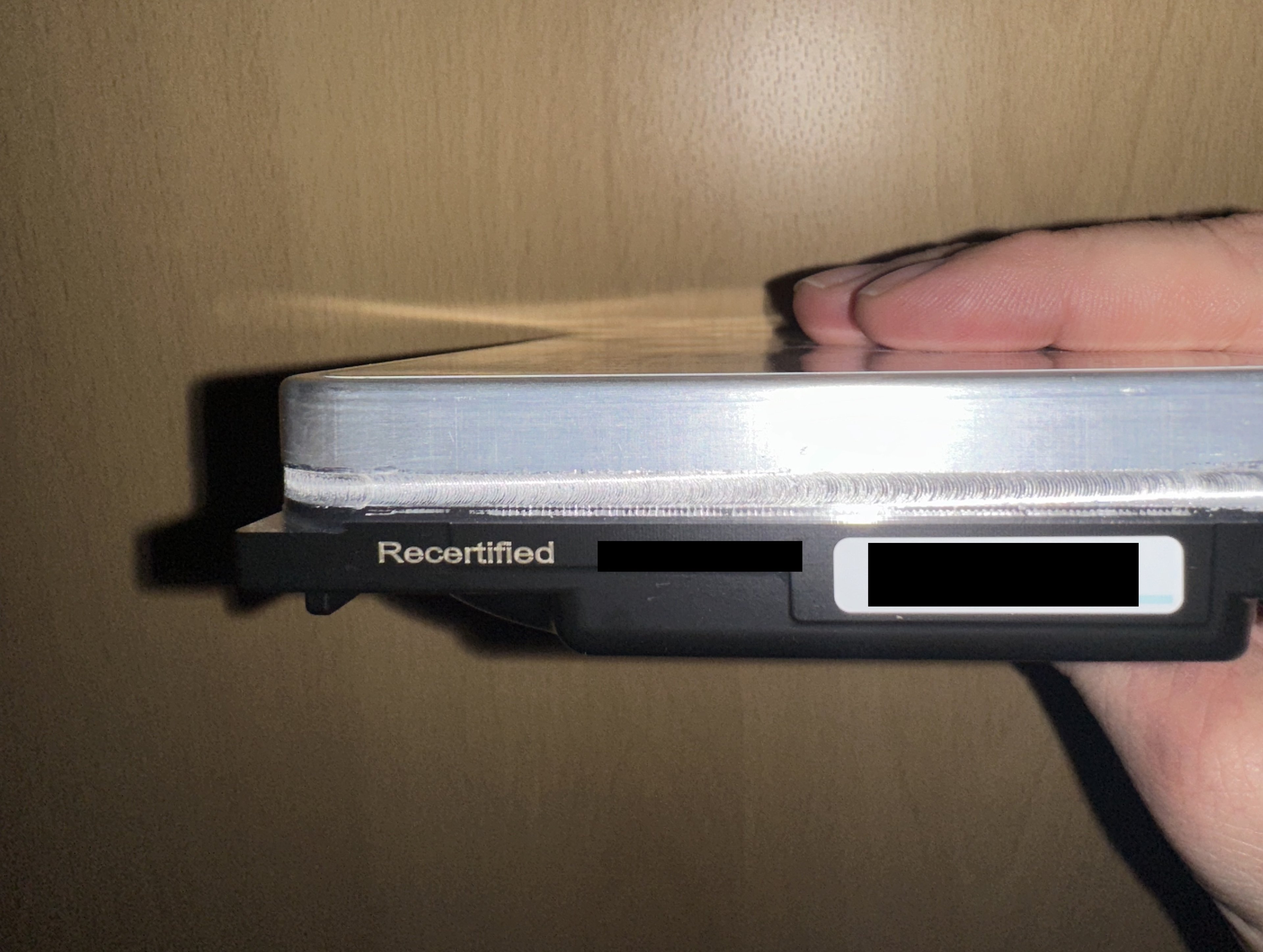

Äh, sieht das Label (rechts) bei dir so aus oder hast du einfach nur geschickter, als ich, die SN verschwinden lassen? :confused_alt:

Die rezertifizierte 16TB Festplatte kam mit 0 Betriebsstunden bei mir an. Technisch einwandfrei. Meine wurde vor ca. 2 Jahren hergestellt
Könnte der Grund (Feb 2022) für "recertified" gewesen sein!? Bei mir steht jedoch das gleiche Datum, wie bei dir. Falls es das Datum auf dem Label und nicht auf dem Chassis ist

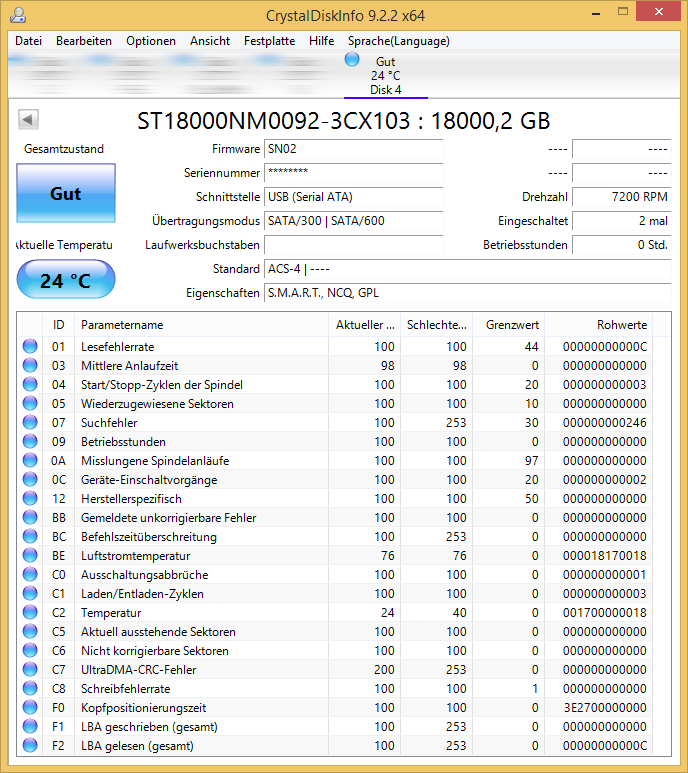

Und ich lasse lieber die Finger von der "2X18"...
Nicht wegen "recertified", sondern weil der Betrieb so einer HDD nicht so einfach sein soll. Man braucht dafür einen geeigneten Controller (Port Multiplier), der anscheinend auf MBs nicht vorhanden ist
Hab das Bild direkt auf meine Pixel Bearbeitet, Magischer Radierer.

Kleines Update von mir, Platte hat den SMART Test vom Syno ohne probleme bestanden, ich habe mein Array ebenfalls erfolgreich erweitern können. Scheint alles in Ordnung zu sein.

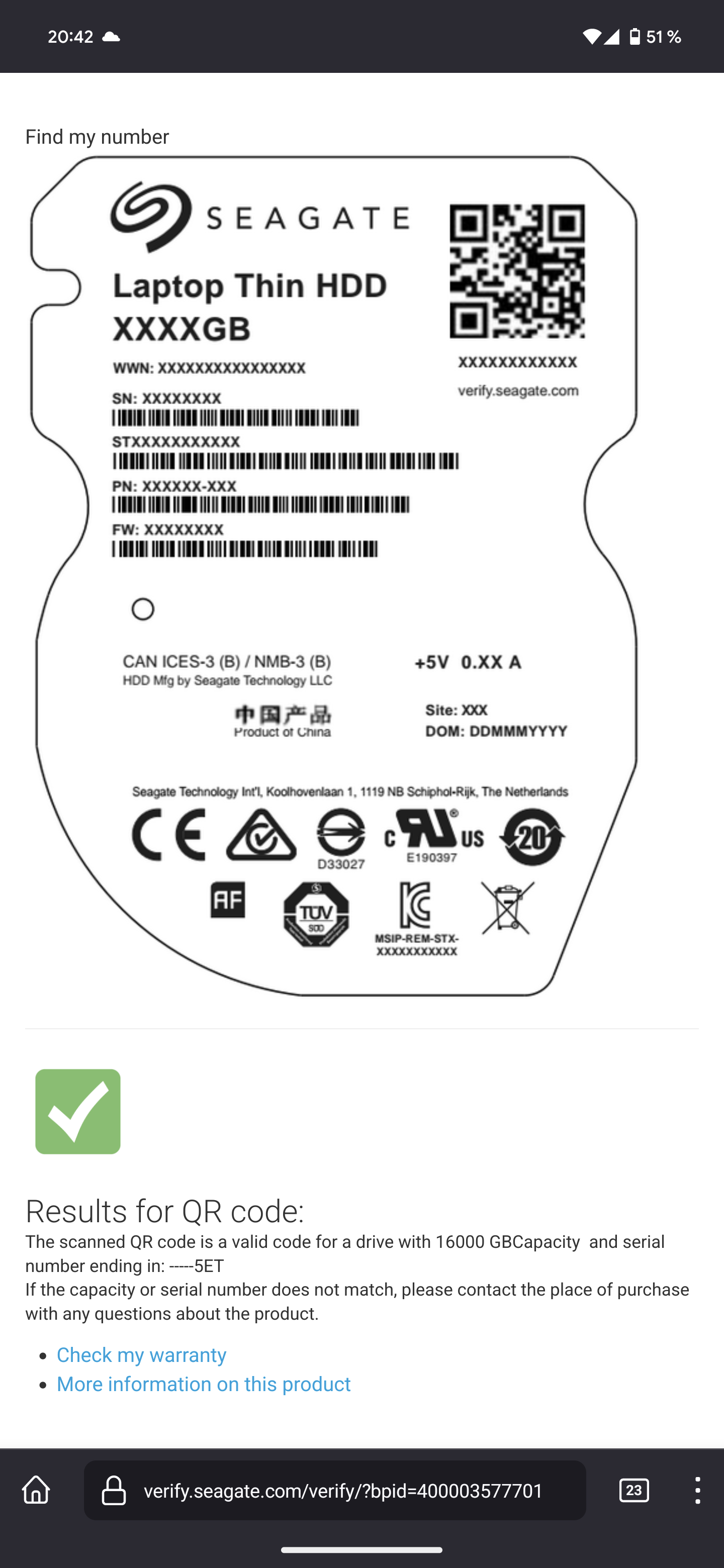

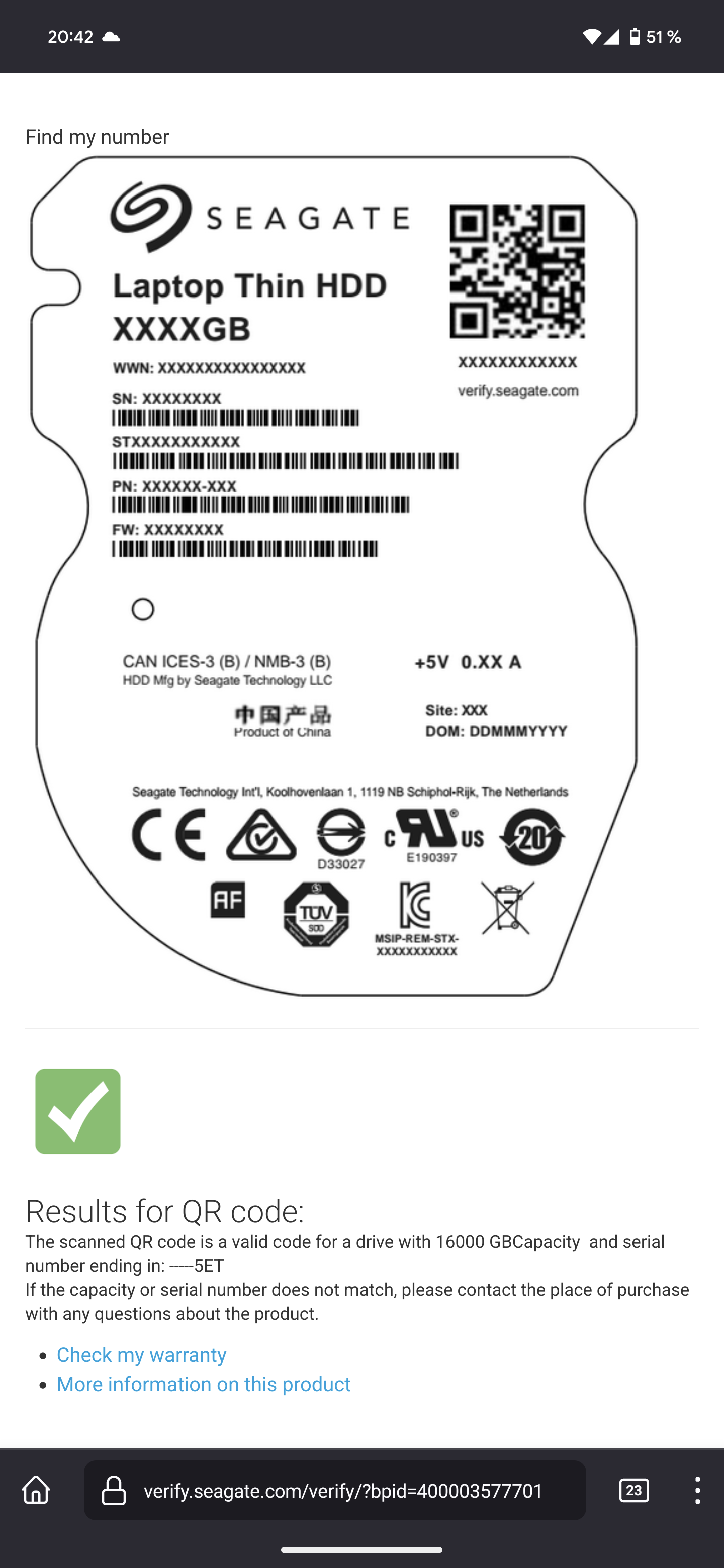

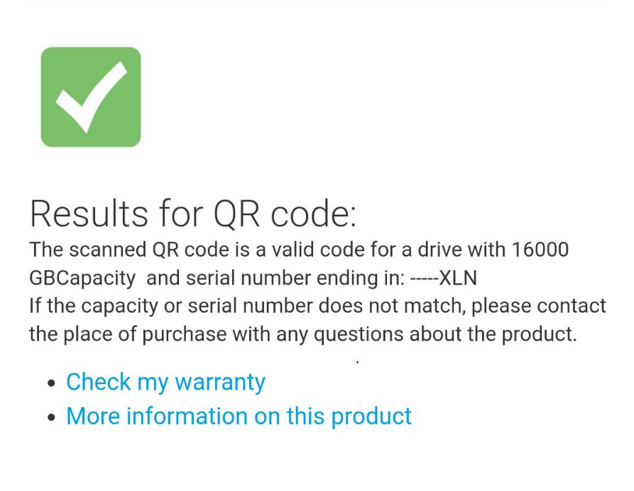

Stimmt bei euch denn die Seriennummer mit dem QR-Check überhaupt überein? Und sind es verschiedene Seriennummern?
Bei der SAS-Version ja, sie wird in je ein logisches Laufwerk pro Aktor aufgeteilt. Bei SATA ist so was nicht möglich. Das ist quasi ein internes JBOD.
Logischerweise hat jede HDD ihre eigene SN ;)
Bei mir stimmte es mit dem QR-Code überein. Bei dir nicht?
Ich habe gar keine. :)
War nur am überlegen. Bräuchte was in der Größe und die Dinger sind halt grad günstig...
Reaktionen: Snoopy69

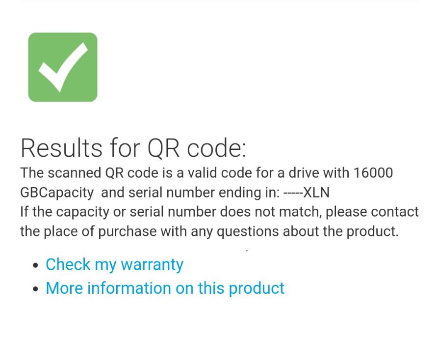

Also bei allen QR-Codes, der vier HDDs, stimmen Kapazität und SN, laut Seagte mit grünem Haken überein ;)

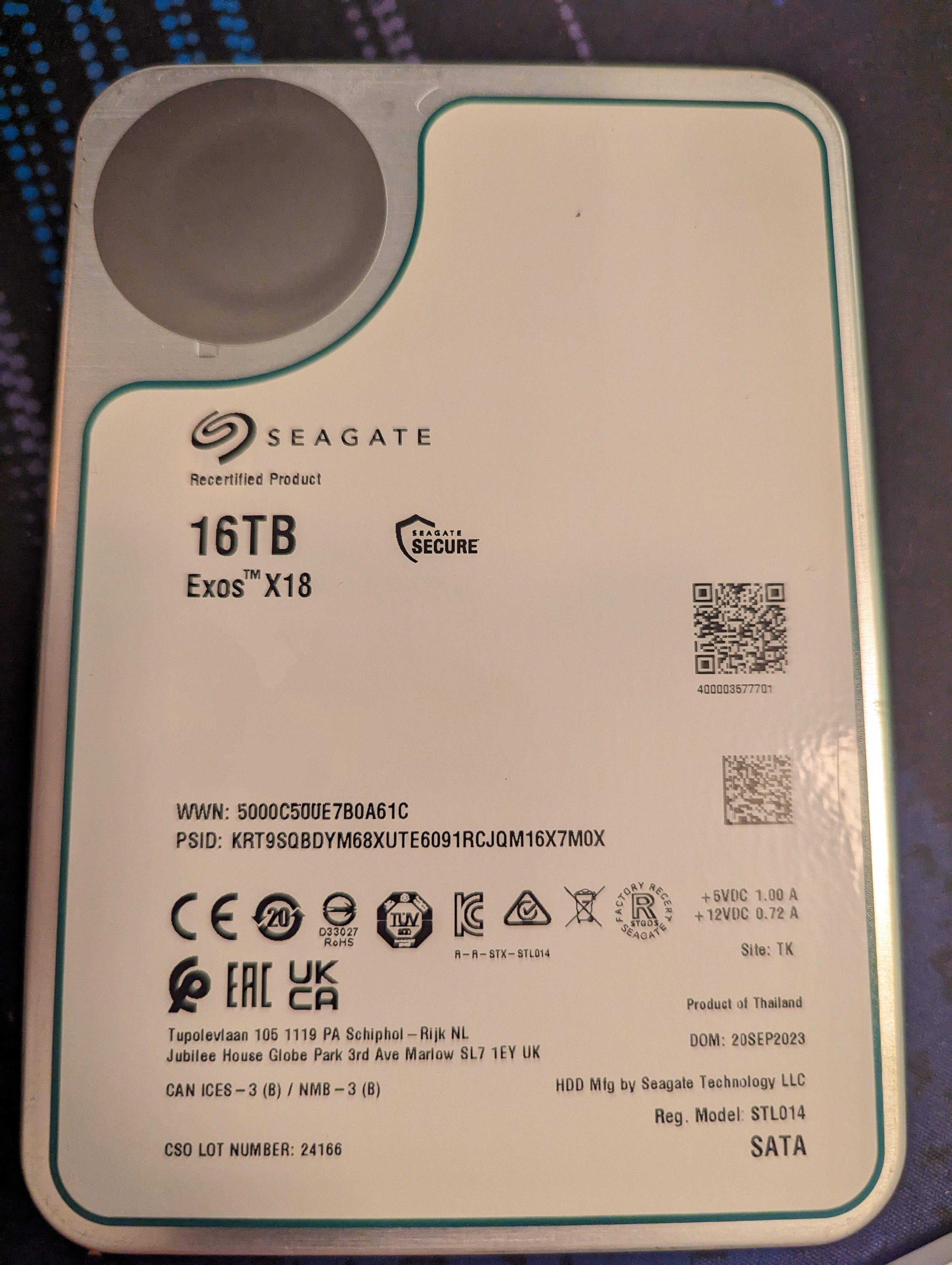

Sieht dann so aus...
Rechts mit gelasertem "Recertified + SN" auf dem schwarzen Chassis. Die gleiche SN steht noch auf dem kleinen Label (wie auch auf dem großen Label)

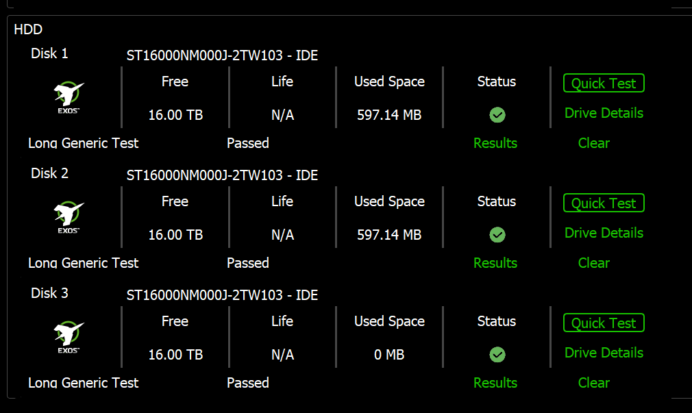

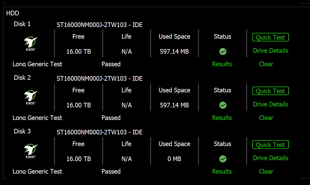

Also ich habe mir diese Woche auch 3x 16TB bei Amazon bestellt.
Diese kamen gestern an.
Weder in CriystalDiskinfo, CrystalDiskmark oder SeaTools gab es etwas zu beanstanden.
Auch der Long Generic Test mit über 24 h Laufzeit in Seagate SeaTools hat etwas zu bemängeln.
