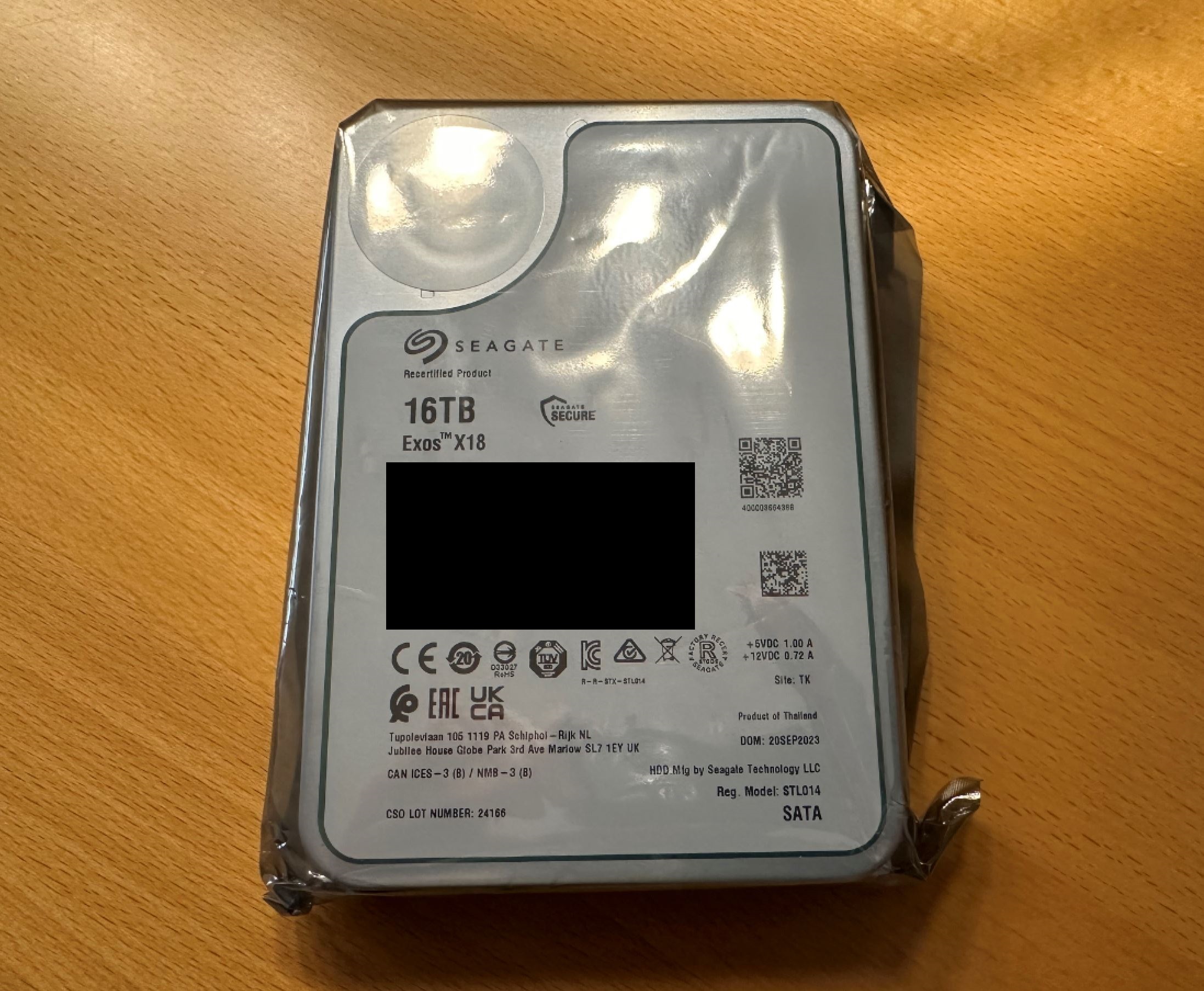

Hab vorgestern testweise eine "recertified" Seagate Exos 16TB für 166€ bestellt...
Diese ist äußerlich absolut nagelneu (Gehäuse und Anschluss-Kontakte sind neu) und kam in den üblichen, verschweißten Tüten. Auf dem Label steht "Recertified Product".
Was Einiges bedeuten kann, aber für 35% unter dem günstigsten Geizhals-Preis (255€) stelle ich keine Fragen
Hab gestern, als die Platte ankam, nicht schlecht gestaunt, dass es eine X18 ist, da sie als X16 beschrieben wurde. Die Bezeichnung "ST16000NM000J" deutete aber auf eine X18 hin. Wusste also erstmal nicht, was ich bekomme. Daraufhin hab ich gleich nochmal 3x ST16000NM000J bestellt, die wieder so sauschnell ankamen (keine 24h Versandzeit) :daumen:

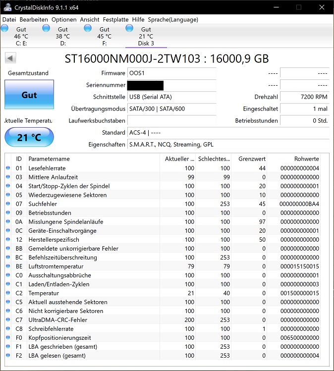

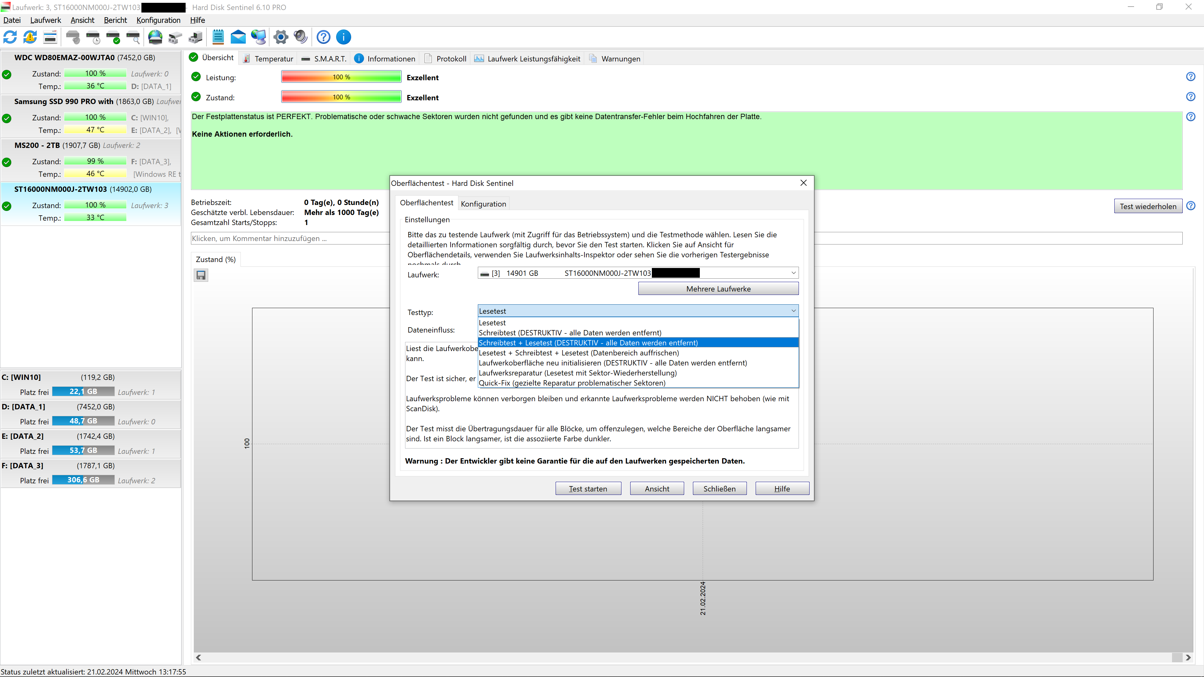

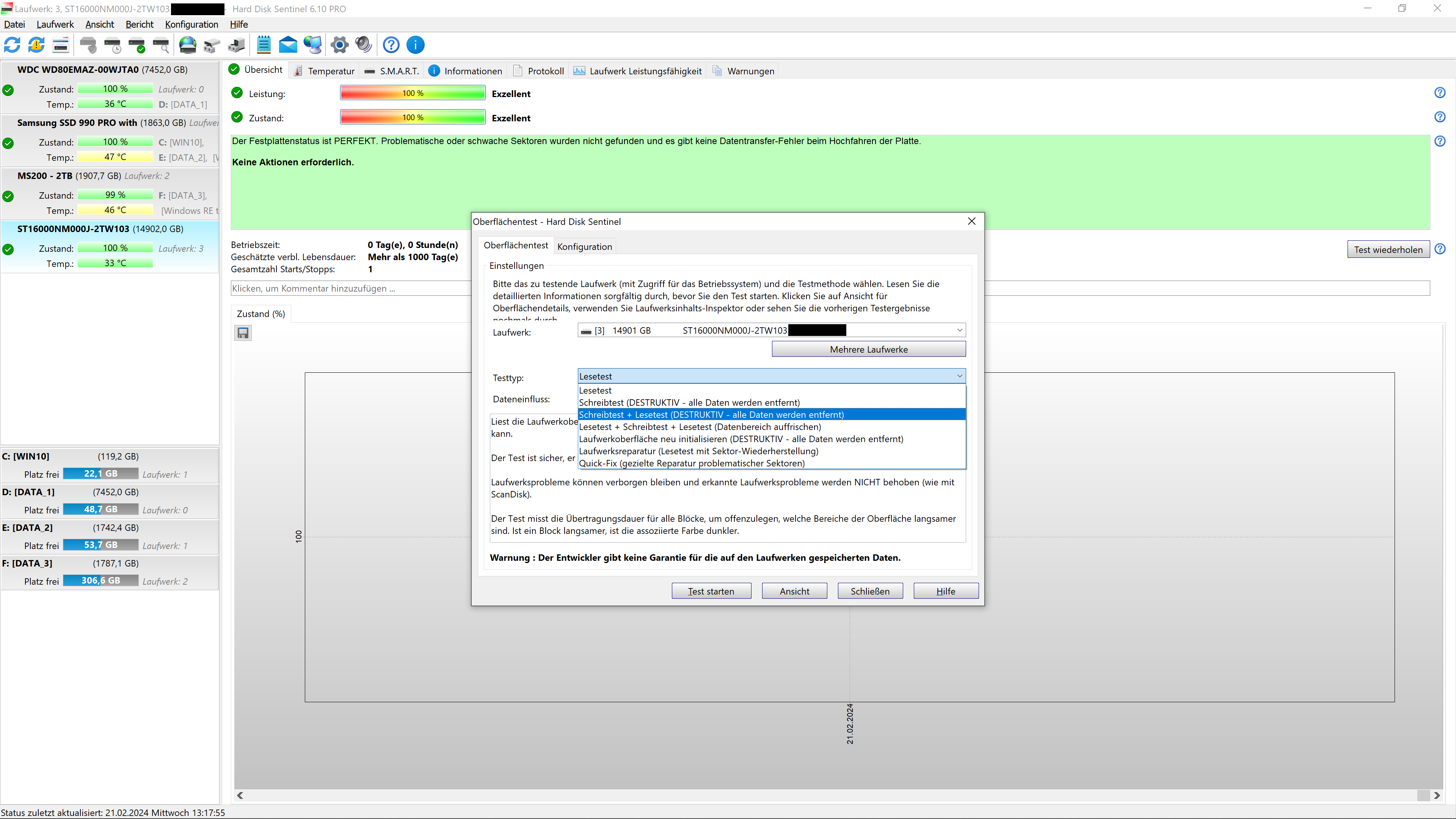

Jetzt würde ich gerne wissen, wie ihr die "recertified" HDDs prüfen würdet. Ich prüfe meine HDDs bisher mit "HD Sentinel", indem ich sie einmal mit zufälligen Daten beschreibe und anschließend das Geschriebene verifizieren lasse (lesen). Was würdet ihr noch testen?

Ich teste jede eigene Festplatte mit einem kompletten Oberflächentest mit Victoria.
Hab ich auch irgendwo...

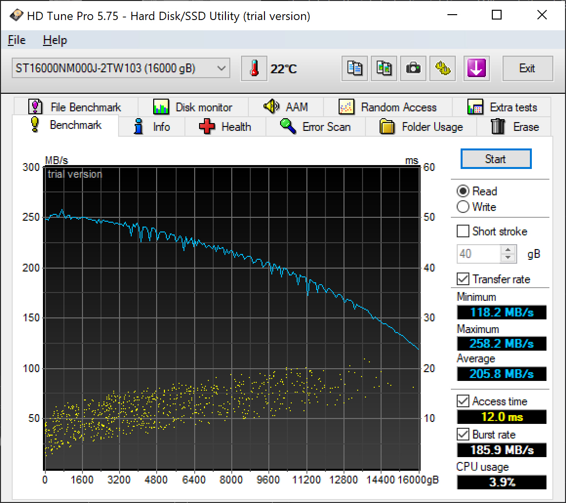

Was macht/kann es anders, als die gängigen Tools?

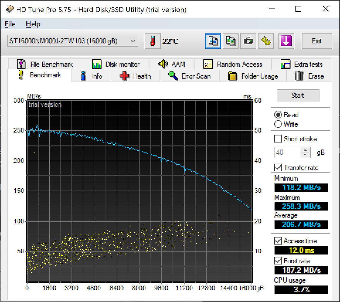

Sie könnte mehr als 260MB/s, aber das ext. Case gibt nicht mehr her. Bei Gelegenheit schließe ich sie mal intern an
Ich würde prüfen ob re-certified drauf steht (check) und die SMART Daten resettet wurden (check).
Dann 1x vollschreiben und verfizieren, um sicher zu sein dass es keine fake-HDD ist.
SMART Daten resetten / verändern ist zwar nicht grade easy, aber mit krimineller Energie durchaus möglich.

Denke mal aber nicht, dass der Shop selbst das getan hat. Zumal er das weiße Label auch noch herstellen müsste, auf dem "Recertified Product" steht (siehe Shot oben). Die Leistung, wie ich sie kurz testen konnte, sieht mit >200MB/s. unauffällig aus. Evtl. ginge intern angeschlossen noch was

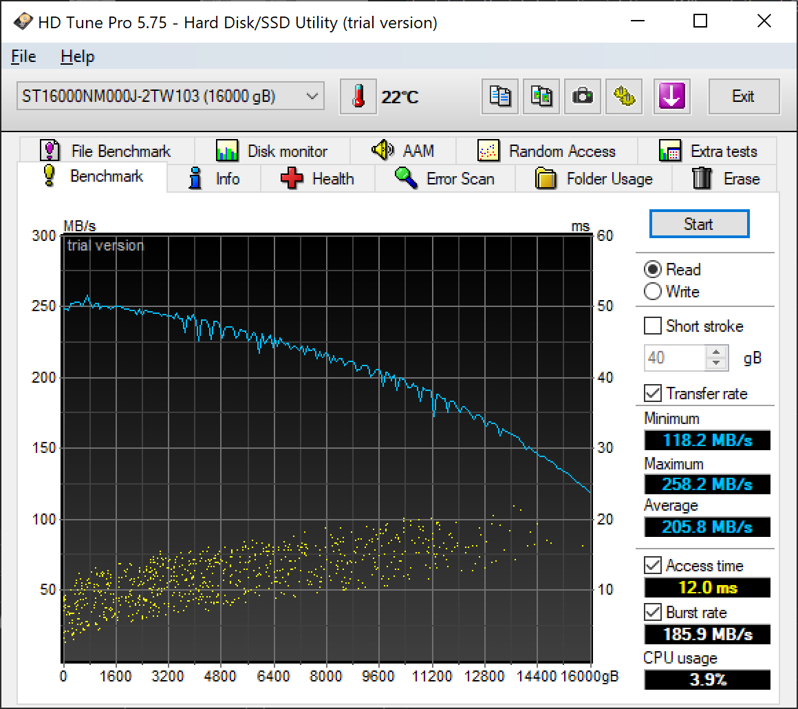

Habe jetzt zwei (von vier) im Test. Ein Test (1xschreiben und 1x lesen zum Verifizieren) dauert berechnet ca. 41h. Und klingen (anlaufen und runterfahren) tun sie, wie meine "normal gekaufte" 20TB Exos X20

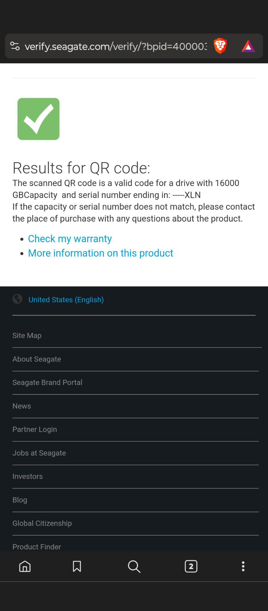

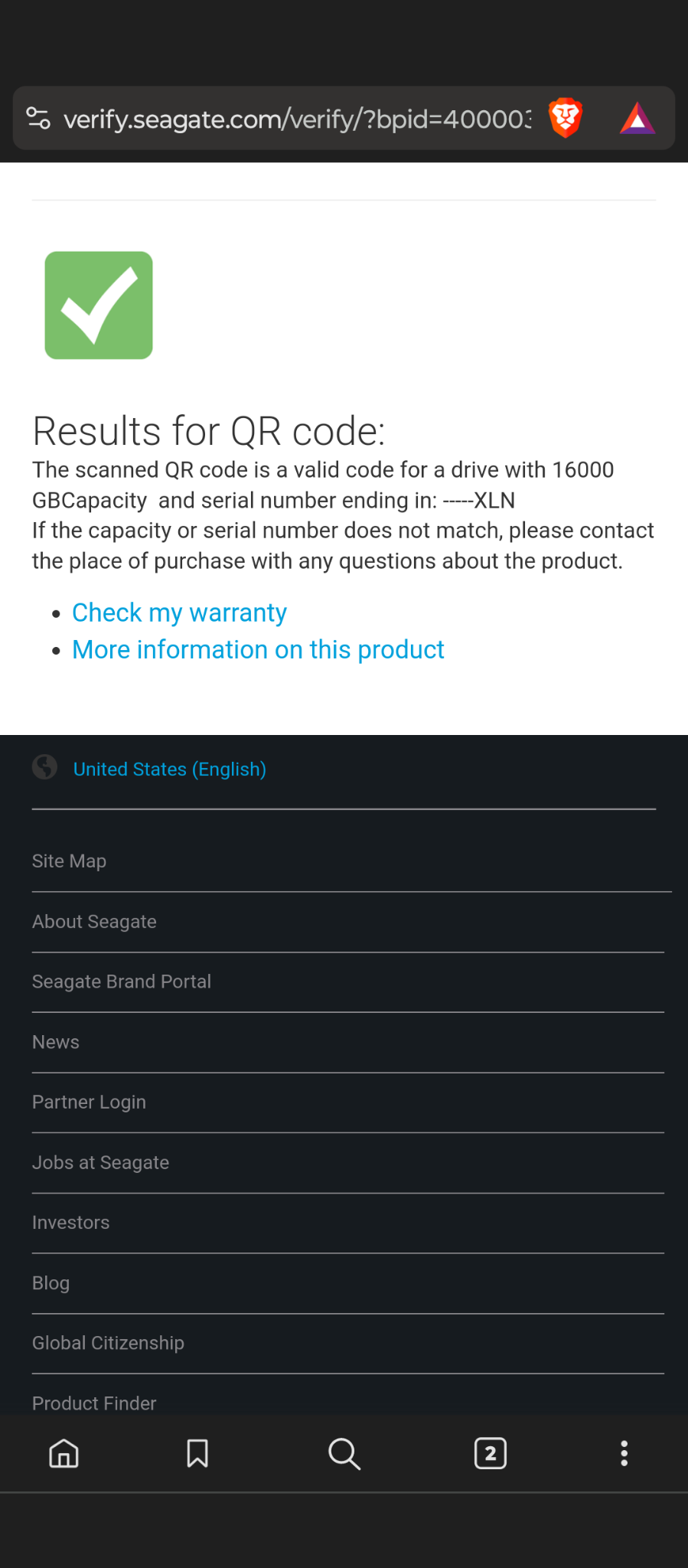

Also Seagate sagt die Platte ist original. Immerhin. Wie siehts mit der Garantie aus?

Hab ich - Seagate "sagt"...
Bitte wenden Sie sich an den Händler, bei dem das Produkt gekauft wurde.
Was ja zu mehr als 90% aller verkauften HDDs so ist. Da muss man schon Glück und vor allem viel mehr Geld für 5 Jahre Garantie hinlegen. edit: alle 4x X18 sind original Seagates (gerade geprüft) ;)

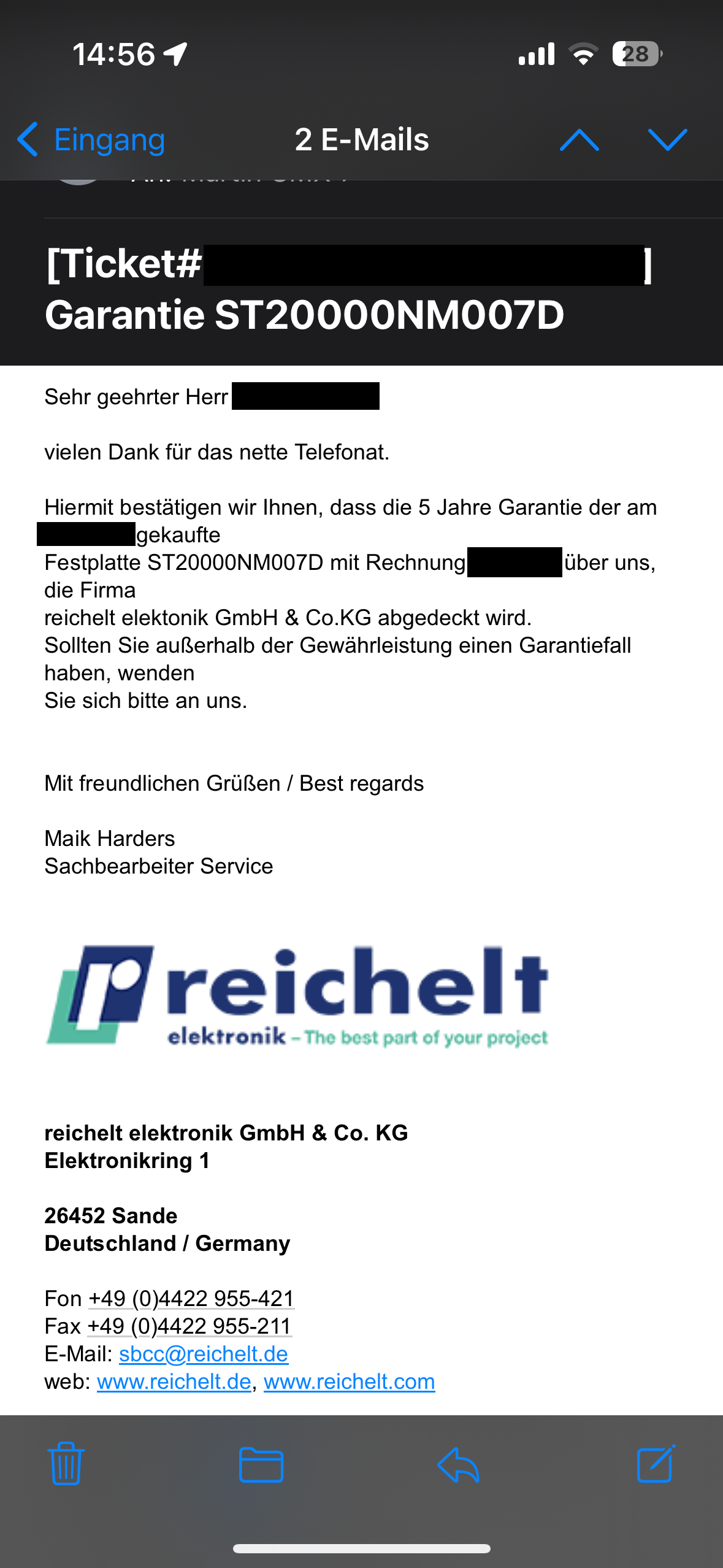

Hier die zugesagten 5 Jahre Garantie. Normalerweise bekommt man oft nur 2 Jahre
