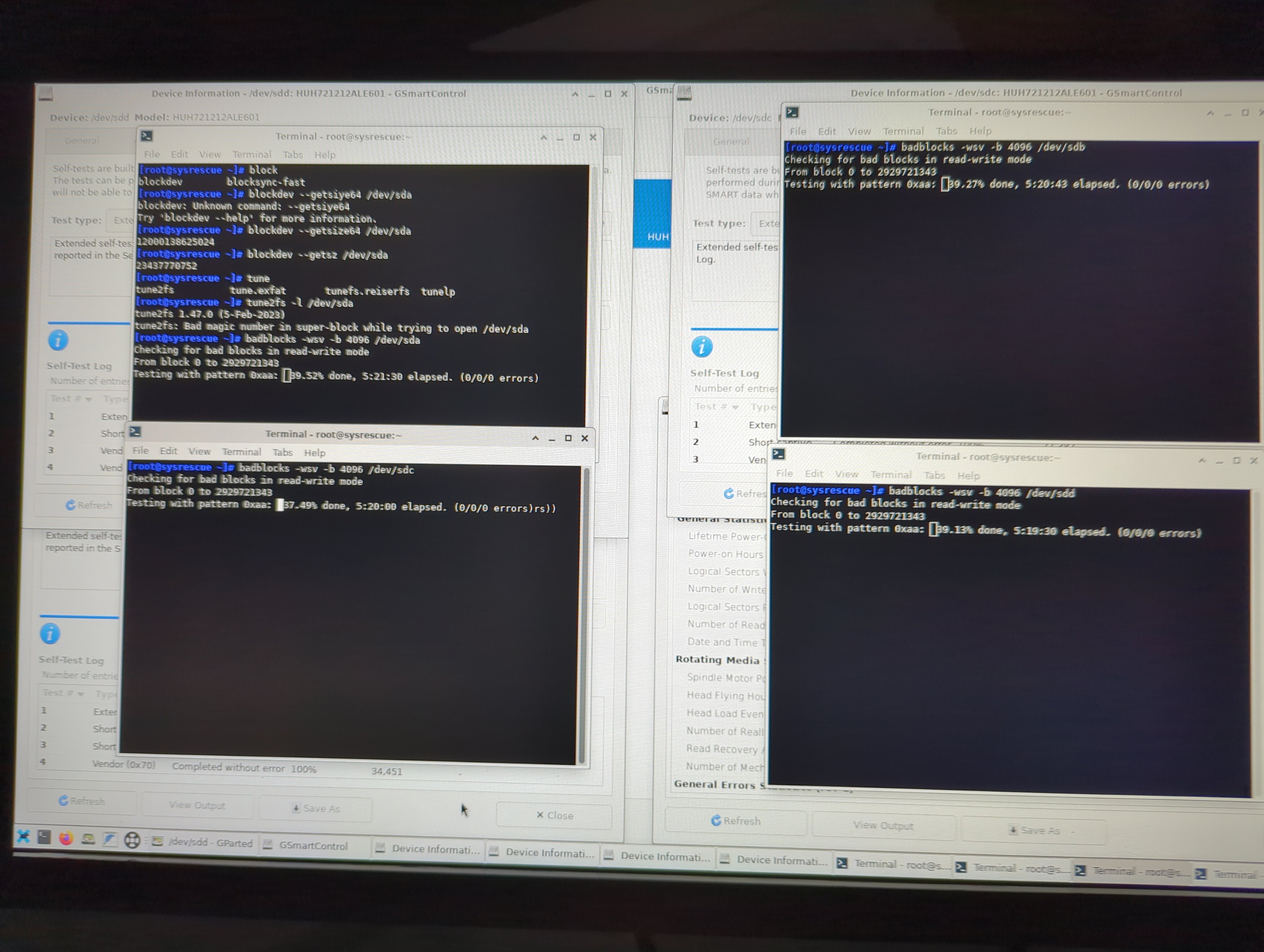

Die haben alle die gleiche Modellnummer HUH721212ALE601, sind aber noch zwei von HGST (die beiden rechts) und zwei von WD. Wie in einem früheren Beitrag schon mal gesagt, ich hatte bisher nur Netzteile zur Hand, die mindestens 12 Jahre lang auf den Markt sind. Im NAS hab ich dann ein be quiet Pure Power 11, was etwas jünger ist. Mal schauen wie es dort verdrahtet ist, habe aber wie gesagt auch kein Problem damit, dort irgendwas abzuknipsen
SMART war genullt, aber die Platten nicht neu gelabelt oder graviert worden. Die scheinen auch nebeneinander gelaufen zu sein, 2 mal etwa 28.000 Stunden, 2 mal etwa 35.000. Händler war Digital Emporium.
Das ist nur meine temporäre HDD Teststation, damit ich alle Tests parallel laufen lassen kann. Ich muss auch irgendwann mal fertig werden mit dem Gebastel ^^

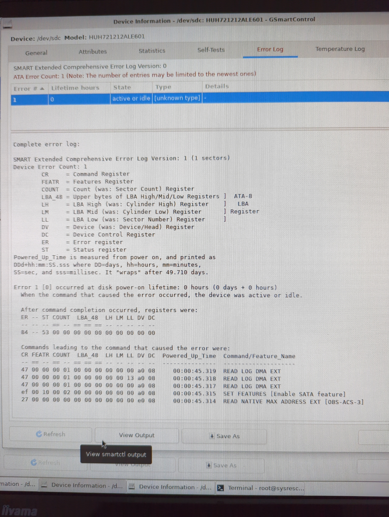

Im Grunde sind alle auch wie neu, ohne das ich jetzt nach feinsten Gebrauchsspuren gesucht hätte. Einzig die zweite von links hat eine Art Farbabrieb auf dem Etikett, magentafarben oder so, sieht man auf dem Foto ganz leicht links vom "AF" Logo.
Die ist im langen SMART Selbsttest gleich zu Beginn aufgefallen, ich verstehe nur nicht, was der Fehler sein soll. Bei der läuft der Test auch noch, die anderen drei sind schon fertig.
Von vieren hatte ich nur drei im BIOS gesehen, unter Linux sind aber alle vier da. Hab noch nicht geprüft, ob das auch die zweite von links war.
