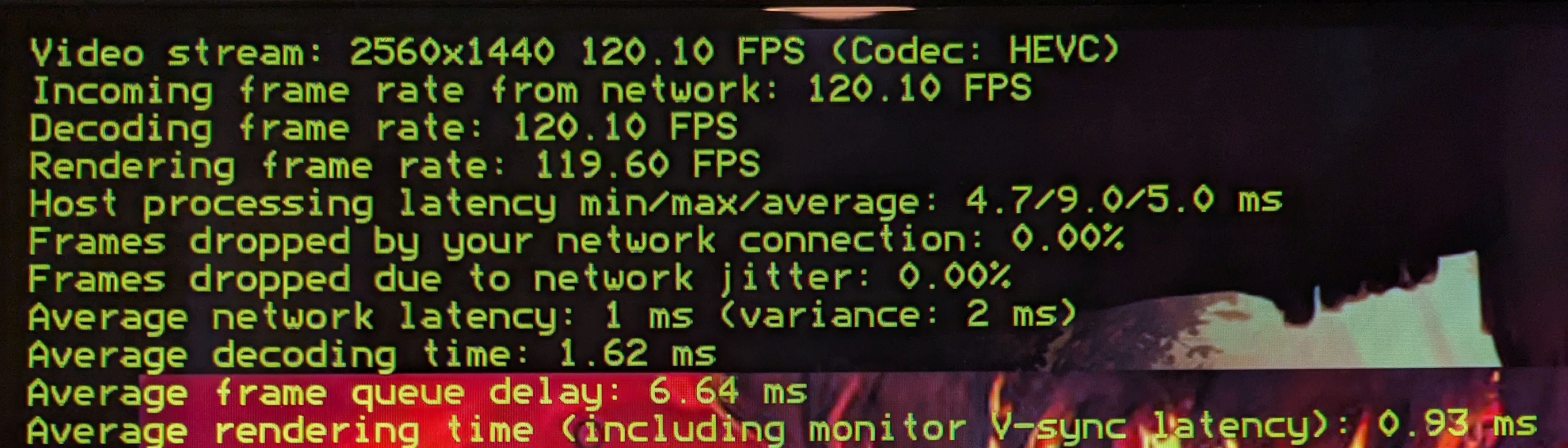

Was sind denn die Performance Werte?
Welche Bandbreite hast du eingestellt?
Shootern gehen schlecht. Aber SP Games hab ich schon 2 gespielt.

Also kein Moonlight genutzt?
Steam link ist deutlich schlechter.

Also ich bin wirklich total begeistert!
Controller über Bluetooth direkt mit dem Fernseher verbunden (ich hoffe das kann dein älteres Gerät), Verbindung zwischen TV und PC (zugegeben) über LAN, die Moonlight App auf der Fernbedienung auf eine Schnelltaste gelegt. Wirklich bequem!
Ich kann den Desktop sogar mit der LG Fernbedienung steuern! 🤷♂️
Zusätzlich hatte ich in der Fritzbox noch dem TV und dem PC höhere Priorität zugewiesen, damit habe ich keinerlei Lag mehr.
Den letzten entscheiden Tipp zur Einrichtung hatte mir @Azghul0815 (👍) gegeben und seitdem läuft es einwandfrei.
