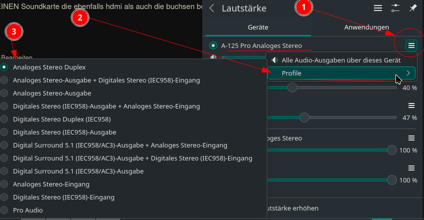

Also wenn das ne Intel iGPU mit intel soundkarte ist ohne dgpu, dann kann es auch sein, das man einfach bei der EINEN Soundkarte die ebenfalls hdmi als auch die buchsen bedient den Modus umschalten muss..
Ist jetzt bei mir grad natürlich nen anderes Gerät... aber bei der Intel Soundkarte wo ich das mal gesehen hatte war es das selbe. bei
1. der Soundkarte
2. auf Profile gehen
3. das passende für die Buchsenausgabe auswählen statt HDMI Ausgabe.
geht natürlich auch unter Windows, sieht nur wieder anders aus. ist aber auch da.

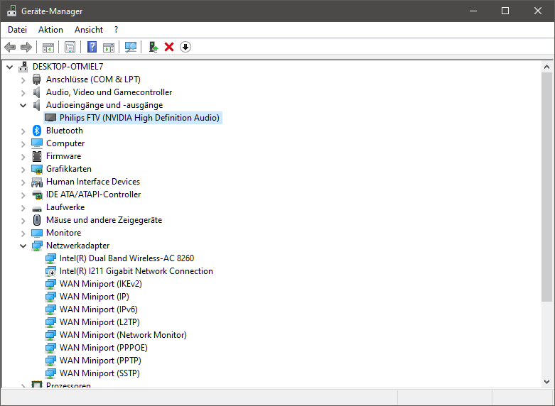

Das ist mit verlaub Bullshit. Natürlich haben Gpu`s auch nen Soundchip drinne.
Sonst würde der bei mir im Gerätemanager garnicht erscheinen, denn den eigentlichen On Board Sount hab ich bei mir im Bios/Uefi deaktiviert.
Siehe..
