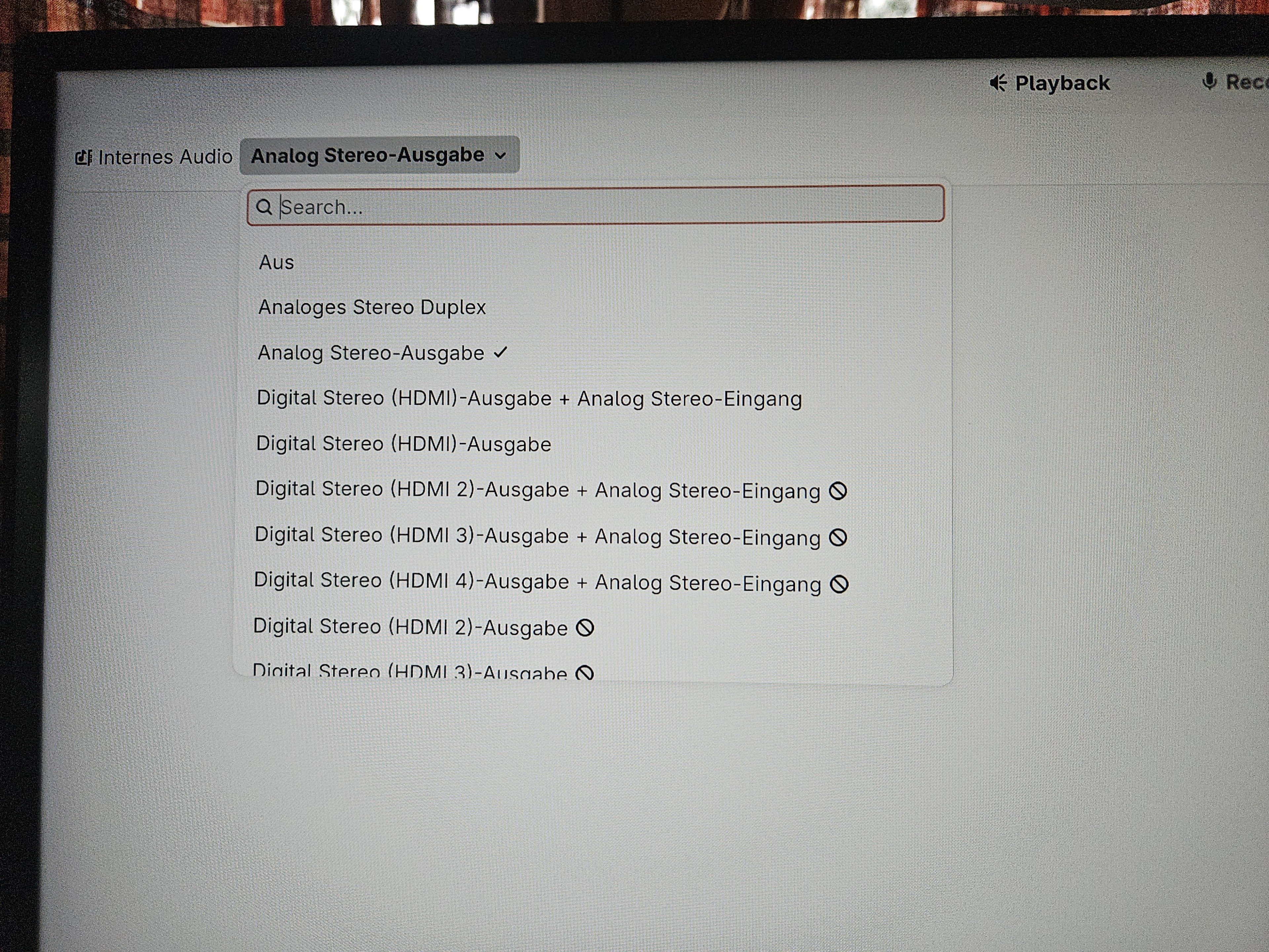

Wieder da! Hurra!
BIOS https://download.msi.com/bos_exe/mb/7D43vAE.zip flashen. Alles wieder da.
aplay -l
** Liste der Hardware-Geräte (PLAYBACK) **
Karte 0: PCH [HDA Intel PCH], Gerät 0: ALC897 Analog [ALC897 Analog]
Sub-Geräte: 1/1
Sub-Gerät #0: subdevice #0
Karte 0: PCH [HDA Intel PCH], Gerät 3: HDMI 0 [BenQ EW2780U]
Sub-Geräte: 1/1
