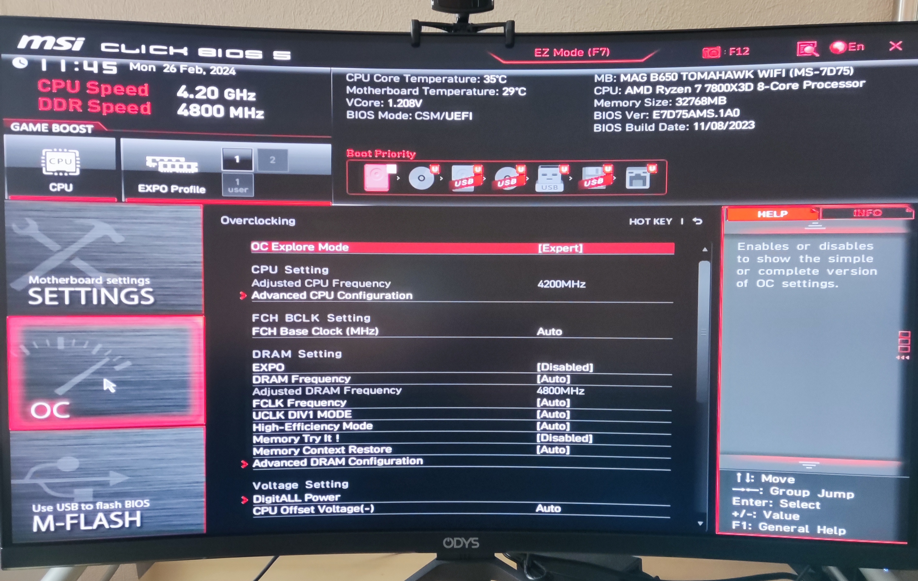

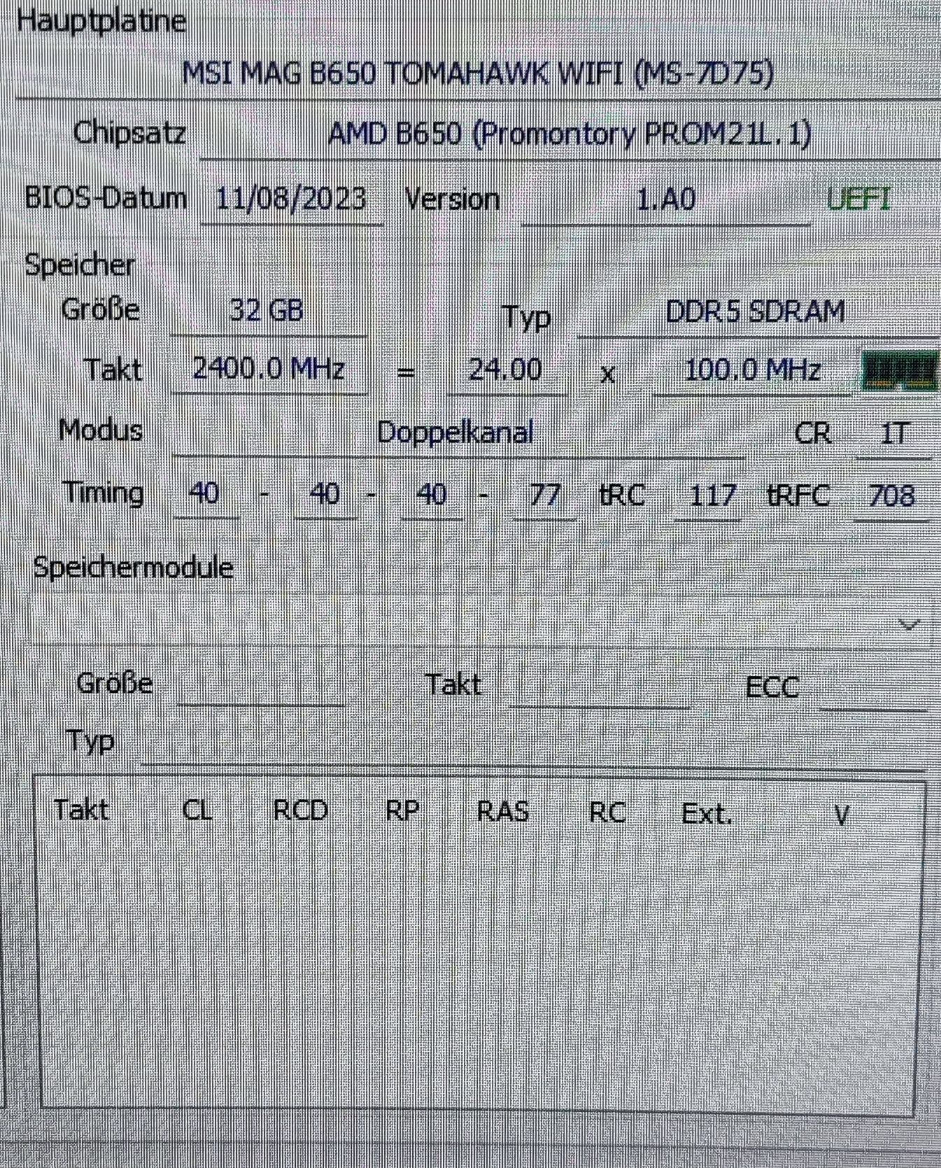

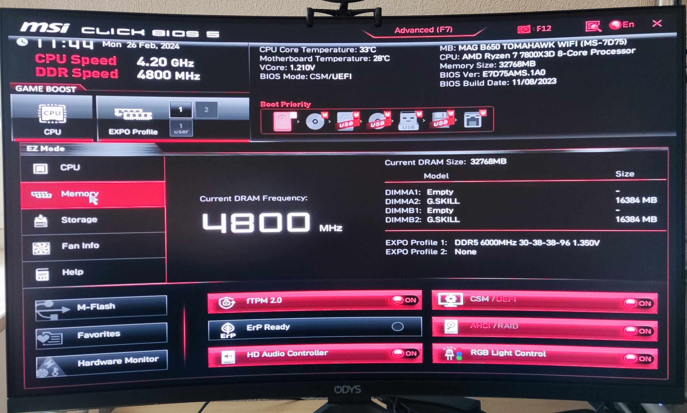

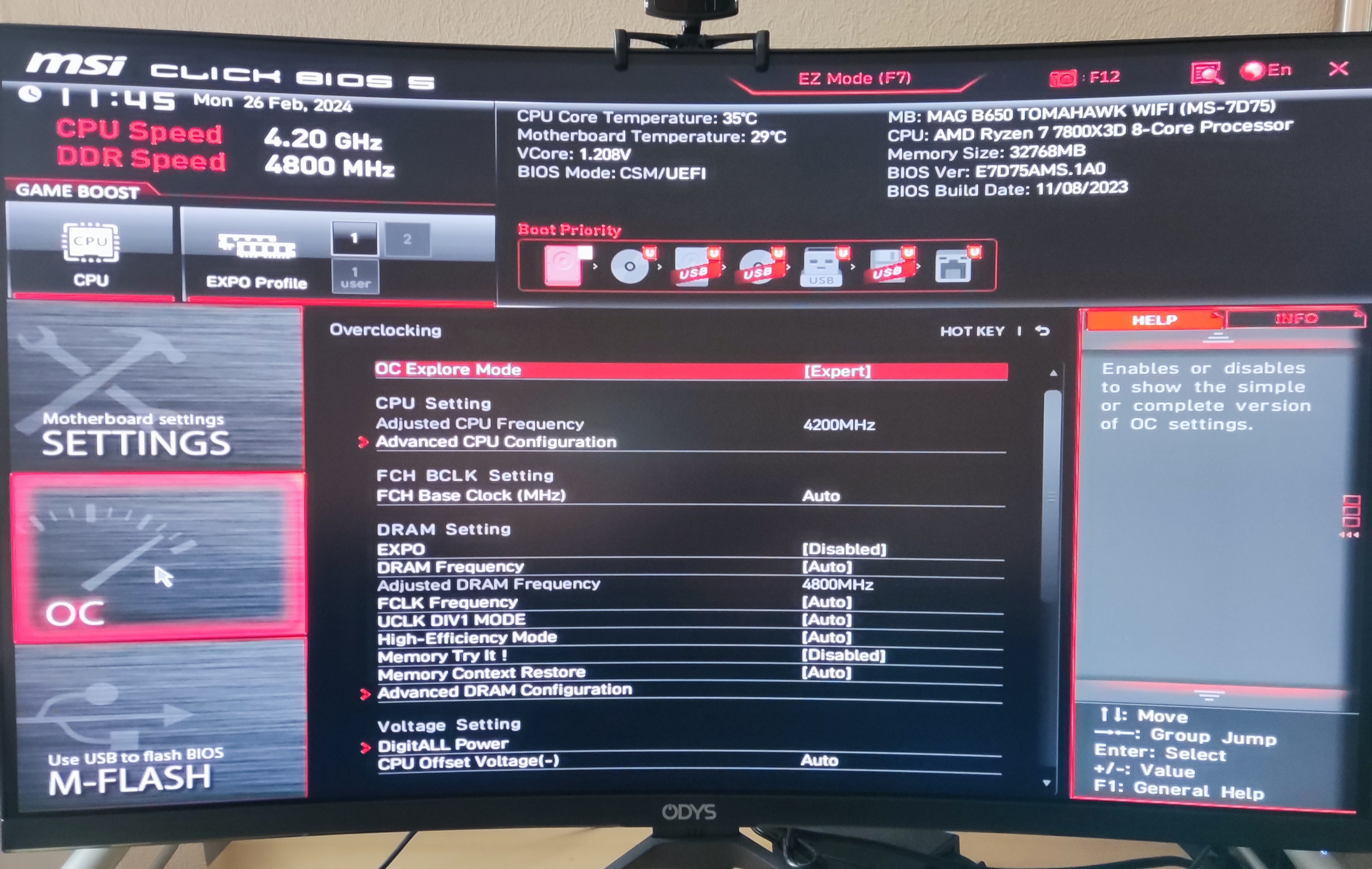

Mein neues System (noch keine aktuelle Graka) zeigt mir nach Zusammenbau beim RAM nur 4800 MHz an. RAM wurde extra passend aus der MSI Kombatilitätsliste gekauft um keinen Zirkus zu bekommen. Der ist laut Beschreibung extra AMD EXPO Kompatibel!
Mir war eigentlich klar das ohne Hand am UEFI anzulegen Standartwerte laufen. Aber nachdem ich EXPO aktiviert habe um den RAM auf angegebene Leistung laufen zu lassen bekomme ich nach Neustart kein Grafikkartensignal mehr. Schaue ich ins Gehäuse lüft nur noch ein Lüfter von 3 und die Schriftzugbeleuchtung der Graka ist auch tot.
Der Resetknopf an der Rückseite des Borads bringt ja mal gar nichts. Muss den Reset Jumper setzten um die Garfikkarte wieder zum Leben zu erwecken.
Was mache ich falsch? Und was muss ich tun bzw welche Einstellungen im UEFI sollte ich vornehmen?

Wenn du "Memory Context Restore" im Bios nicht aktiviert hast, kann es beim Start länger dauern bis ein Bild kommt. Das ist normal. Einfach warten und im Bios diese Einstellung machen.
Das hier. Nicht Auto sondern aktivieren/enabled. Dann dauert der Neustart noch 1x länger, aber danach dann nicht mehr.

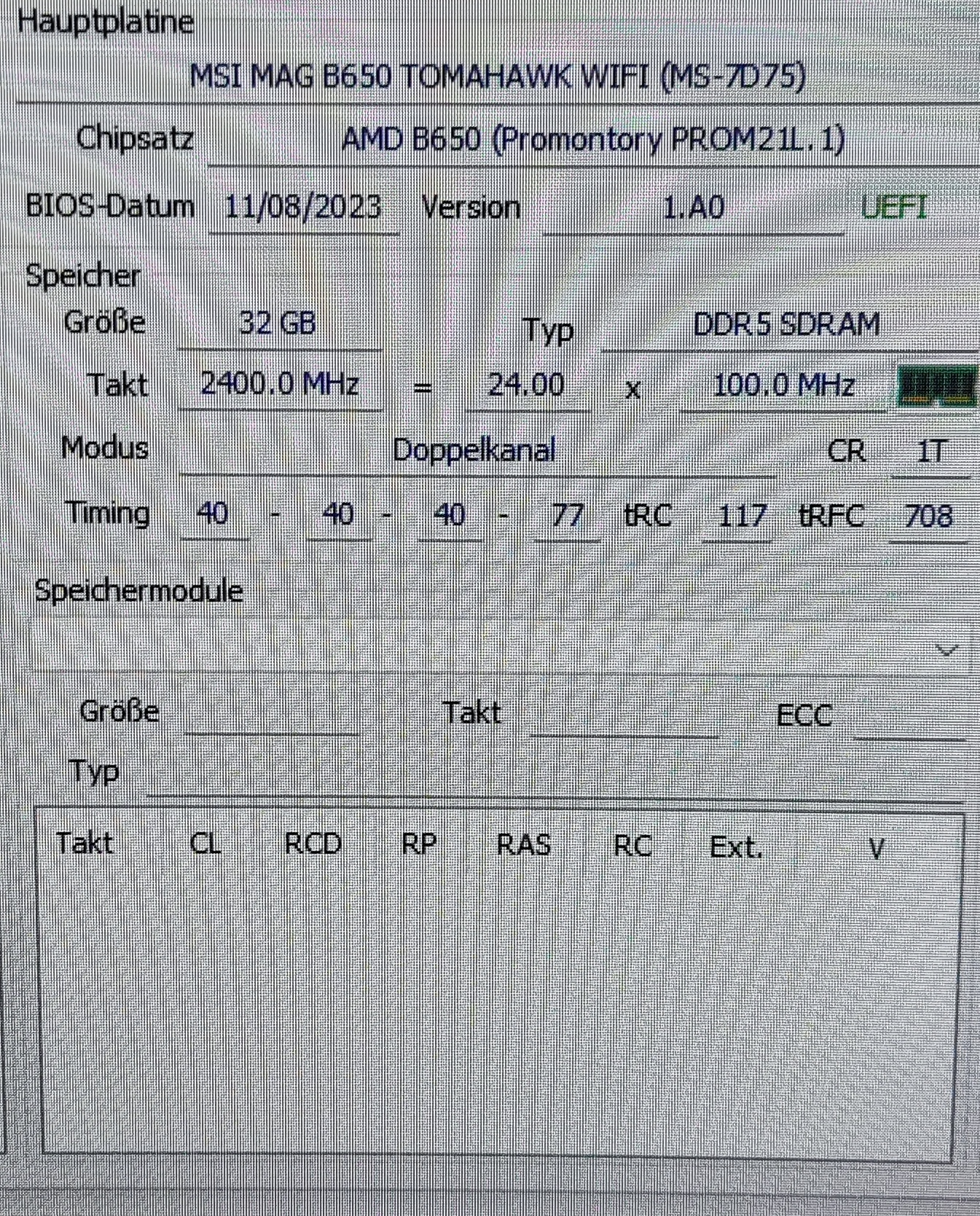

Gewartet habe ich gefühlt 5 min. Es tat sich aber nichts. Nach dem resetten dauert es ja auch gefühlt ewig bis das erste Mal startet. BIOS ist noch Auslieferungszustand.
Es zu updaten habe ich ein wenig Bauchschmerzen weil bei meinem Vorgänger Board (Asus Z170 Gaming pro) hatte ich es mal abgeschossen. Musste mir dann einen neuen Chip kaufen.

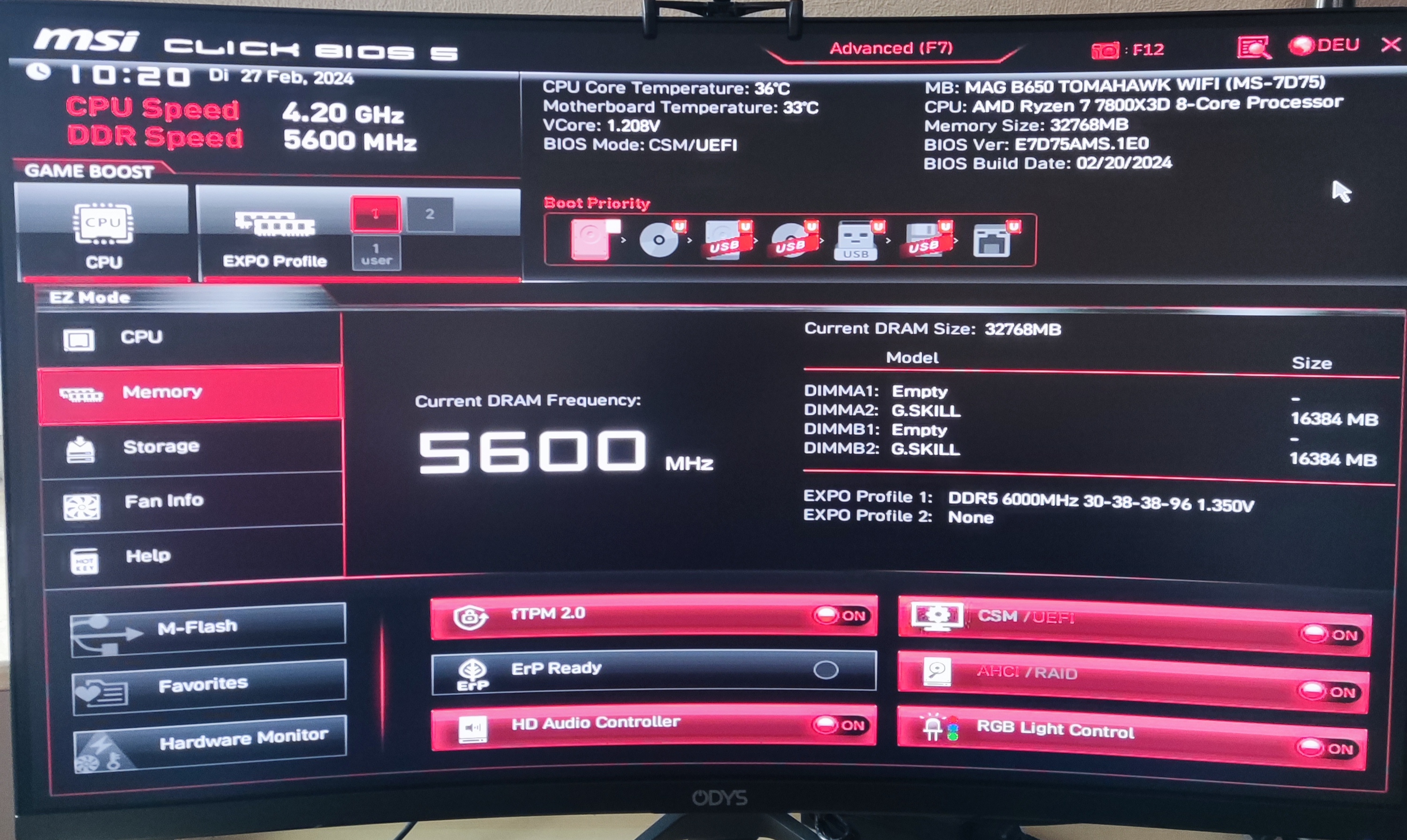

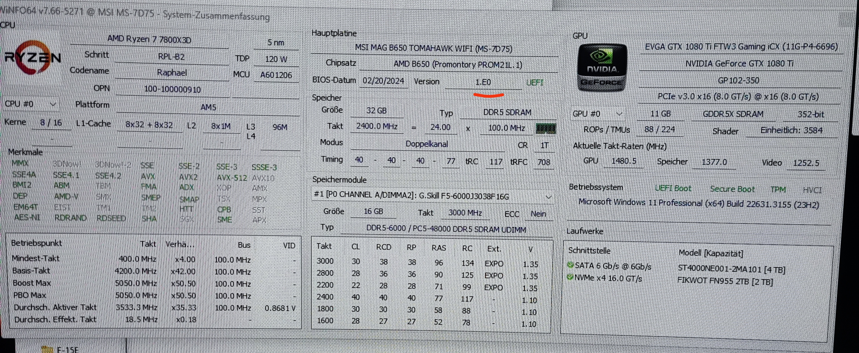

Moin. Das BIOS wurde erfolgreich geupdatet.
"Memory Context Restore" habe ich auch aktiviert.
Und nu?
Wieder wie gehabt. Kein Grafikkartensignal und keine Graka Beleuchtung.
Steht auf Auto. Nach dem Reset eben sowieso. Soll ich das auf 2000 eintellen? Dann nochmal neustarten ohne EXPO um zu sehen ob es hochläuft? Wenn ja, dann mit EXPO?

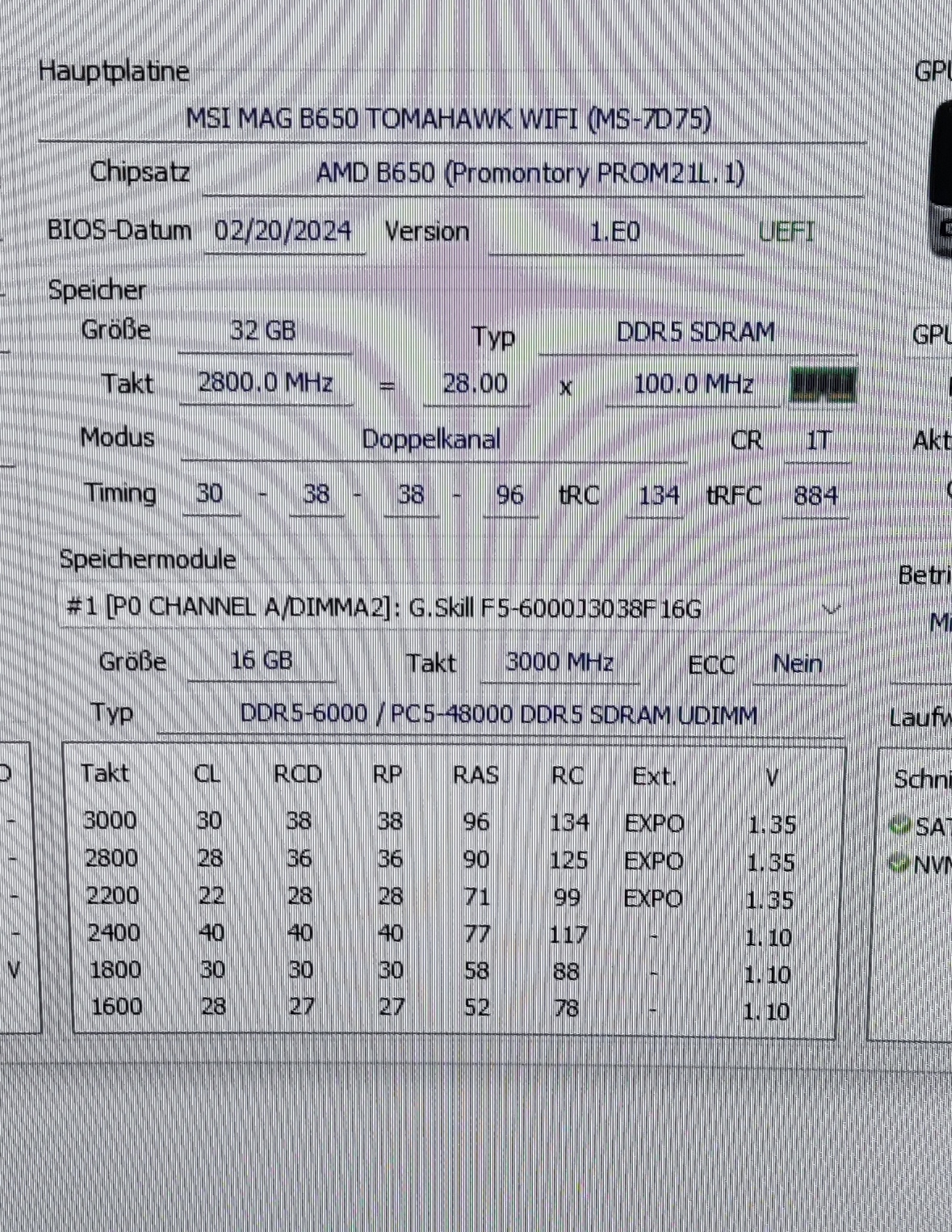

Das zweite hat funktioniert.
Der RAM läuft ja jetzt nicht auf den angegebenen Spezifikationen oder?
Was muss mir das jetzt schlussendlich sagen?
